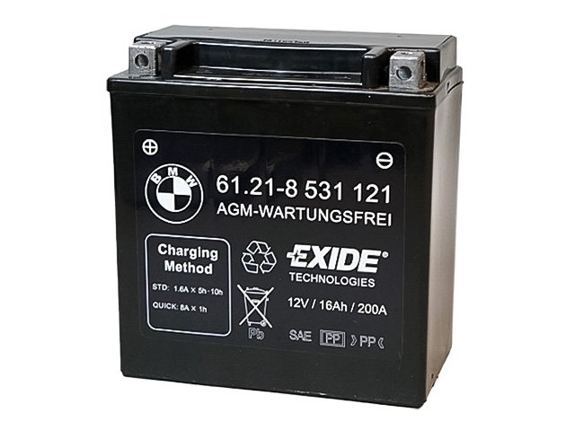

Может кому пригодится в эксплуатации мота.
Сдох оригинал АКБ 61218531121 (Exide) AGM 150х87х161 прямая полярность, чуть не дожив до 5 лет. Заряд берет, но пусковой ток не дает. Хотел взять Deka в этом размере, у него заявленный пусковой 270А, но их не было, взял Exide на 800 руб. дешевле, чем оригинал, но на 2 А*ч больше емкость. Обнаружил мелкую приятность - при заявленном пусковом токе 200А на оригинале и 230А на не оригинале, мотор запускается без захлебывания/легкого провала на не оригинале. Пока срок эксплуатации всего неделя. Не знаю, сколько прослужит, посмотрим. Производство Испания.
ПС не оригинал взял - не хотелось ждать 2 дня доставку.

Обнаружил 2-ю приятность. У меня пропало проскальзывание муфты, моя тема про это. После 2-й недели эксплуатации понял это. Получается, причина проскальзывания - недостаточный пусковой ток?
