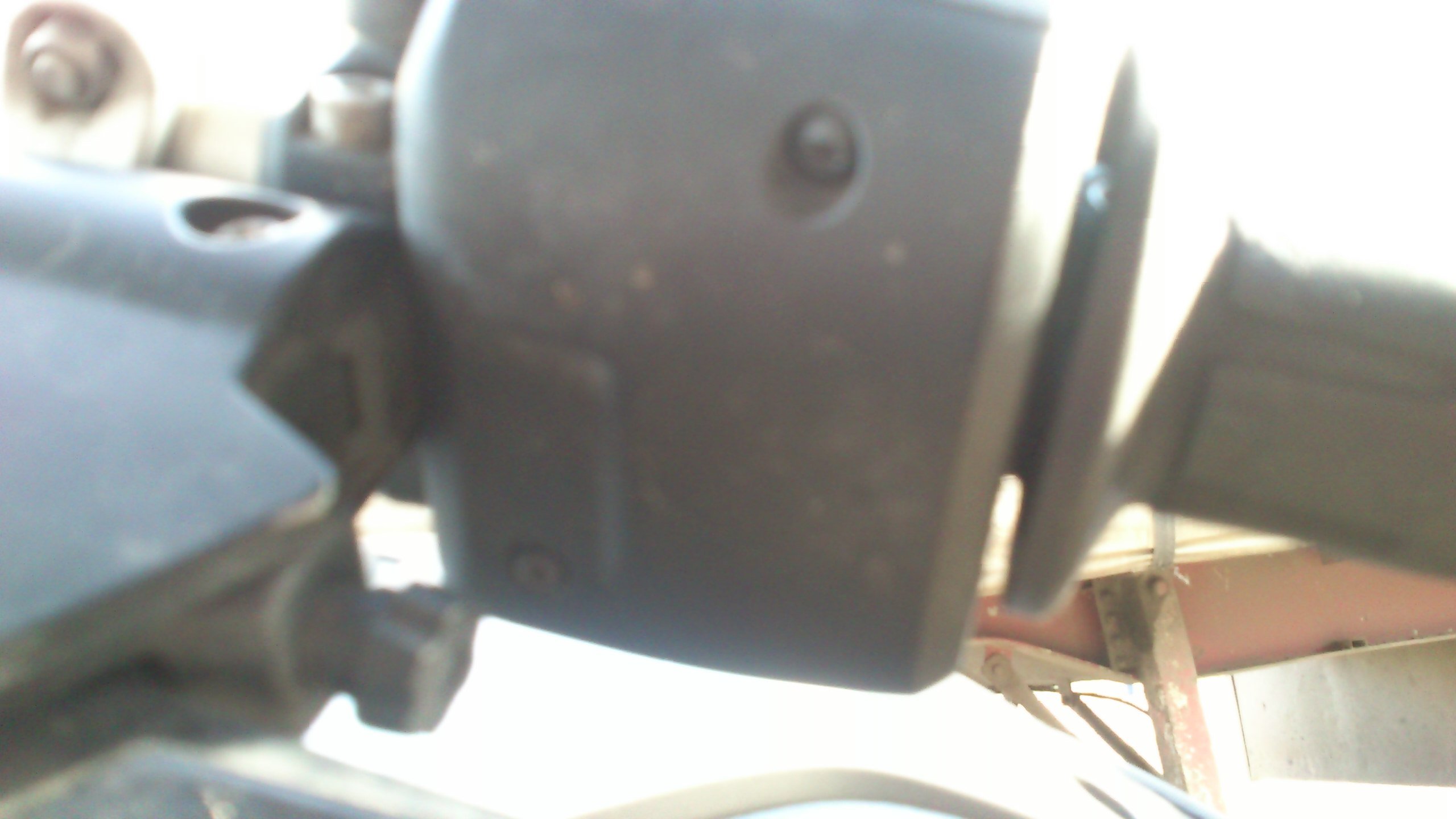

Снимаем защиту рук
Откручиваем два болтика на пульте

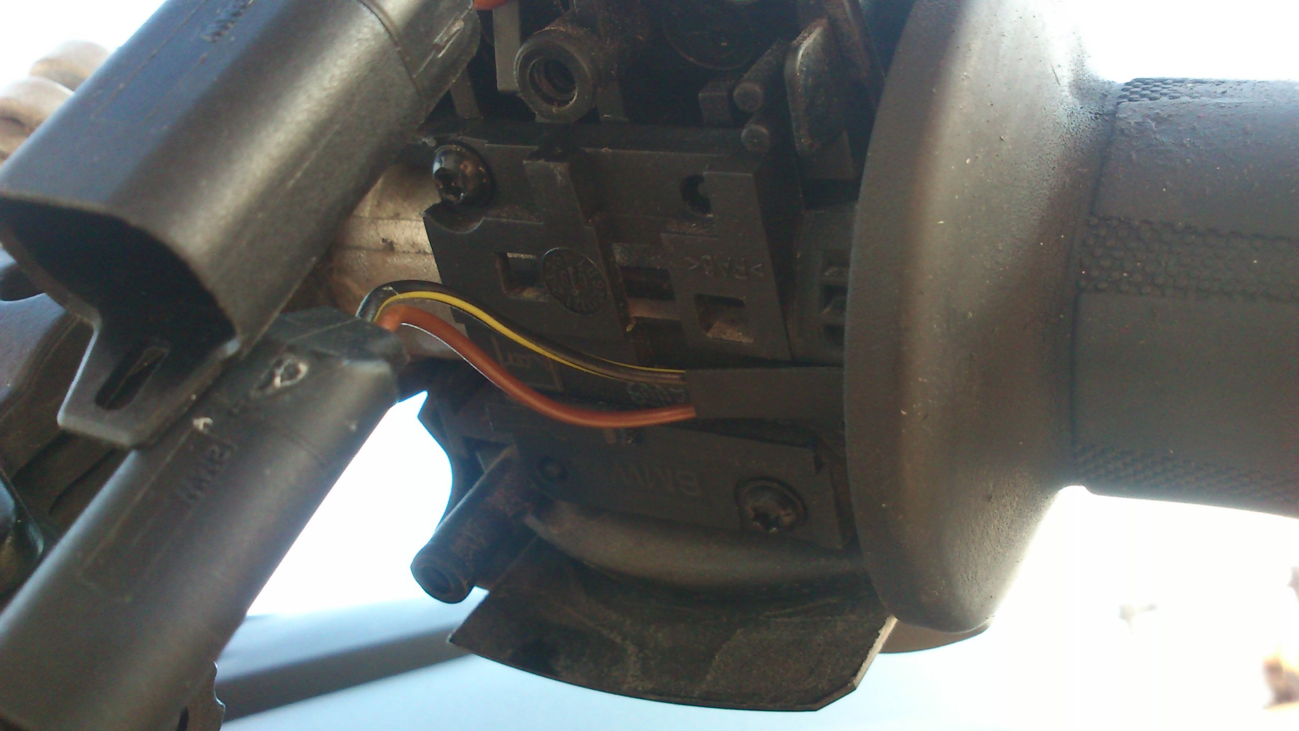

Разъединяем штекера и откручиваем два болтика крепления ручки к пульту

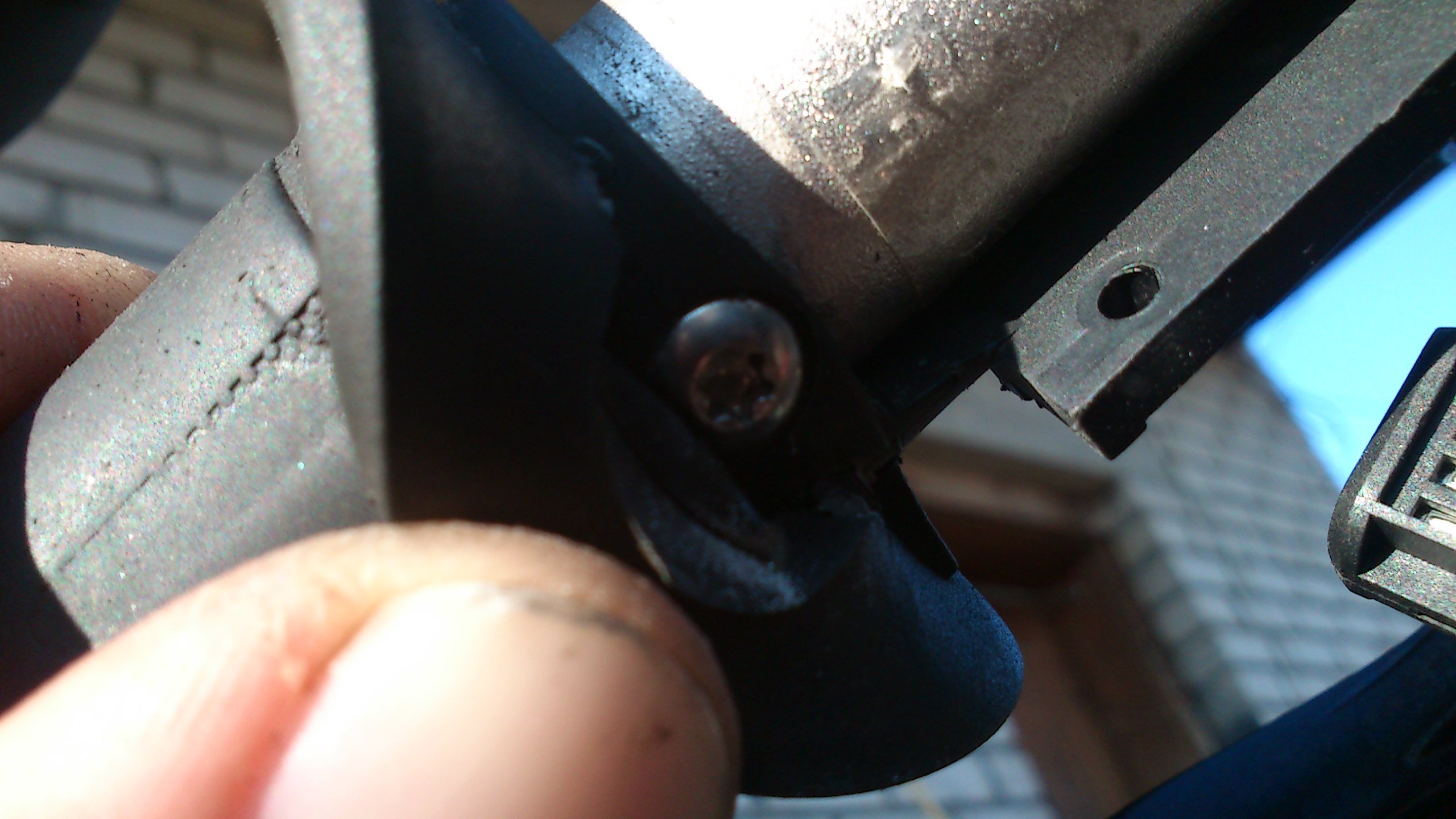

Откручиваем сквозной болт крепления ручки к рулю (он прячется под резинкой ручки у пульта)

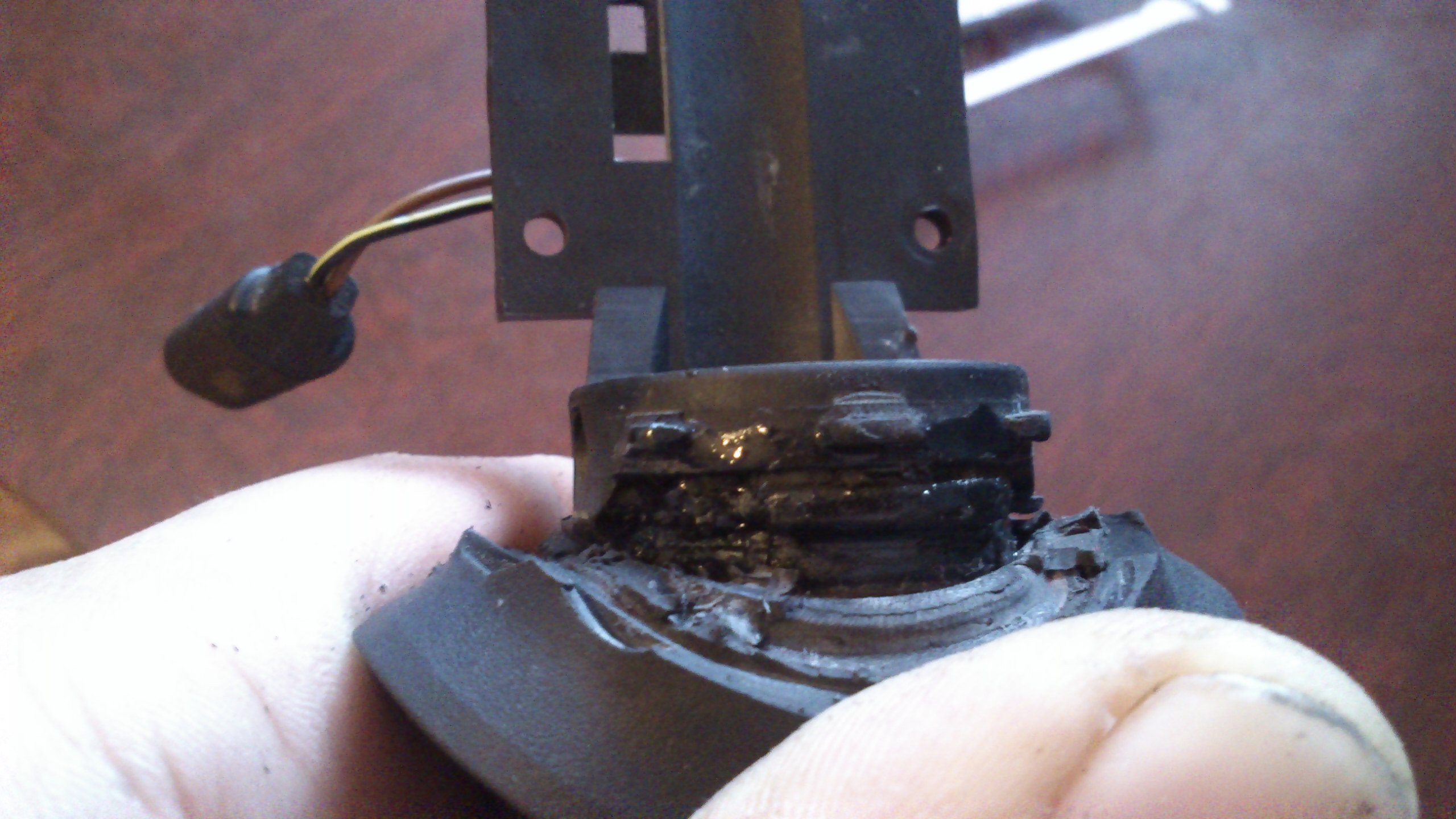

Снимаем ручку и подрезая отделяем резинку от пластмассы

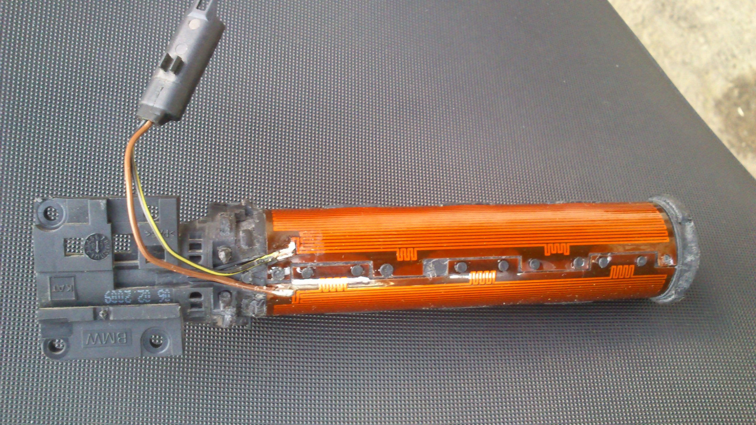

Вот как выглядит нагревательный элемент без резинки

Теперь ищем обрыв,находим и паяем,резинка клеится на суперклей,собираем и наслаждаемся теплом(папа сказал руки держать в тепле))))).
