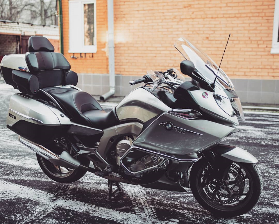

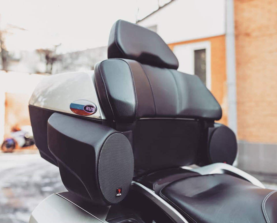

<blockquote data-quote="Arteims" data-source="post: 797784" data-attributes="member: 16275"><p><img src="https://a.d-cd.net/QkAAAgJbjOA-960.jpg" alt="" class="fr-fic fr-dii fr-draggable " style="" /></p><p></p><p>Мотоциклы BMW серии K1600 оснащены аудиосистемой, которая, к сожалению, требует доработок для комфортного прослушивания музыки. Хочу вам представить наш вариант тюнинга одного из таких мотоциклов. </p><p></p><p><img src="https://a.d-cd.net/0UAAAgBbjOA-960.jpg" alt="" class="fr-fic fr-dii fr-draggable " style="" /></p><p></p><p>Первое, что мы сделали – это заменили тыловые динамики. Если вы слушаете музыку на своем мотоцикле (встречал клиентов, которые этого не делают), то согласитесь, что штатная акустика, мягко говоря, слабовата. Она не плохо подошла бы для старенького автомобиля, но никак не для мотоцикла, где вы прослушиваете музыку на открытом пространстве, на большой скорости, да еще и в шлеме. Поэтому штатная акустика отправляется на дальнюю полку, а на её место ставятся большие и качественные динамики от мирового бренда HETRZ (хотя туда можно поставить практически любой динамик 6.5'). Конечно, для того чтобы поставить такую большую акустику, пришлось изготовить акустические подиумы. Мы старались сделать их таким образом, чтобы они сочетались с дизайном мотоцикла. Наши подиумы не боятся дождя, солнца, стойкие к царапинам и при всем этом, благодаря обтяжке биэластиком, выглядят достаточно дорого. </p><p></p><p><img src="https://a.d-cd.net/KEAAAgBbjOA-960.jpg" alt="" class="fr-fic fr-dii fr-draggable " style="" /></p><p><img src="https://a.d-cd.net/40AAAgBbjOA-960.jpg" alt="" class="fr-fic fr-dii fr-draggable " style="" /></p><p></p><p></p><p>Второе – мы изготовили тыловые объемы для динамиков 6.5'. Мы так же старались сделать их в стиле мотоцикла. Вам нравятся? Уверен, что звук вам понравился бы ещё больше! Благодаря тыловым динамикам вы сможете получить объемный звук, мотоцикл превращается в портативную радиостанцию, на вечеринках вокруг него танцуют люди, и даже на высокой скорости вы по-прежнему можете наслаждаться любимыми песнями. </p><p></p><p><img src="https://a.d-cd.net/S0AAAgBbjOA-960.jpg" alt="" class="fr-fic fr-dii fr-draggable " style="" /></p><p></p><p>Для того, чтобы их установить, придется сделать в кофре отверстие. Хорошо, что кофр имеет две стенки, поэтому отверстие не видно изнутри кофра. Благодаря отверстию и двойным стенкам кофра, динамик получает больший объем, что даёт ему возможность раскрыть свой потенциал и вы можете слушать музыку с приятными басами.</p><p></p><p>Компактный влагозащищённый усилитель JL Audio HX280 установлен под сиденьем мотоцикла. Благодаря этому, кофры полностью свободны, поэтому на мотоцикле по-прежнему можно ездить на большие расстояния, беря с собой все, что вам нужно, но уже с отличной музыкой!</p><p></p><p><img src="https://a.d-cd.net/w0AAAgBbjOA-960.jpg" alt="" class="fr-fic fr-dii fr-draggable " style="" /></p></blockquote><p></p>
[QUOTE="Arteims, post: 797784, member: 16275"] [IMG]https://a.d-cd.net/QkAAAgJbjOA-960.jpg[/IMG] Мотоциклы BMW серии K1600 оснащены аудиосистемой, которая, к сожалению, требует доработок для комфортного прослушивания музыки. Хочу вам представить наш вариант тюнинга одного из таких мотоциклов. [IMG]https://a.d-cd.net/0UAAAgBbjOA-960.jpg[/IMG] Первое, что мы сделали – это заменили тыловые динамики. Если вы слушаете музыку на своем мотоцикле (встречал клиентов, которые этого не делают), то согласитесь, что штатная акустика, мягко говоря, слабовата. Она не плохо подошла бы для старенького автомобиля, но никак не для мотоцикла, где вы прослушиваете музыку на открытом пространстве, на большой скорости, да еще и в шлеме. Поэтому штатная акустика отправляется на дальнюю полку, а на её место ставятся большие и качественные динамики от мирового бренда HETRZ (хотя туда можно поставить практически любой динамик 6.5'). Конечно, для того чтобы поставить такую большую акустику, пришлось изготовить акустические подиумы. Мы старались сделать их таким образом, чтобы они сочетались с дизайном мотоцикла. Наши подиумы не боятся дождя, солнца, стойкие к царапинам и при всем этом, благодаря обтяжке биэластиком, выглядят достаточно дорого. [IMG]https://a.d-cd.net/KEAAAgBbjOA-960.jpg[/IMG] [IMG]https://a.d-cd.net/40AAAgBbjOA-960.jpg[/IMG] Второе – мы изготовили тыловые объемы для динамиков 6.5'. Мы так же старались сделать их в стиле мотоцикла. Вам нравятся? Уверен, что звук вам понравился бы ещё больше! Благодаря тыловым динамикам вы сможете получить объемный звук, мотоцикл превращается в портативную радиостанцию, на вечеринках вокруг него танцуют люди, и даже на высокой скорости вы по-прежнему можете наслаждаться любимыми песнями. [IMG]https://a.d-cd.net/S0AAAgBbjOA-960.jpg[/IMG] Для того, чтобы их установить, придется сделать в кофре отверстие. Хорошо, что кофр имеет две стенки, поэтому отверстие не видно изнутри кофра. Благодаря отверстию и двойным стенкам кофра, динамик получает больший объем, что даёт ему возможность раскрыть свой потенциал и вы можете слушать музыку с приятными басами. Компактный влагозащищённый усилитель JL Audio HX280 установлен под сиденьем мотоцикла. Благодаря этому, кофры полностью свободны, поэтому на мотоцикле по-прежнему можно ездить на большие расстояния, беря с собой все, что вам нужно, но уже с отличной музыкой! [IMG]https://a.d-cd.net/w0AAAgBbjOA-960.jpg[/IMG] [/QUOTE]
