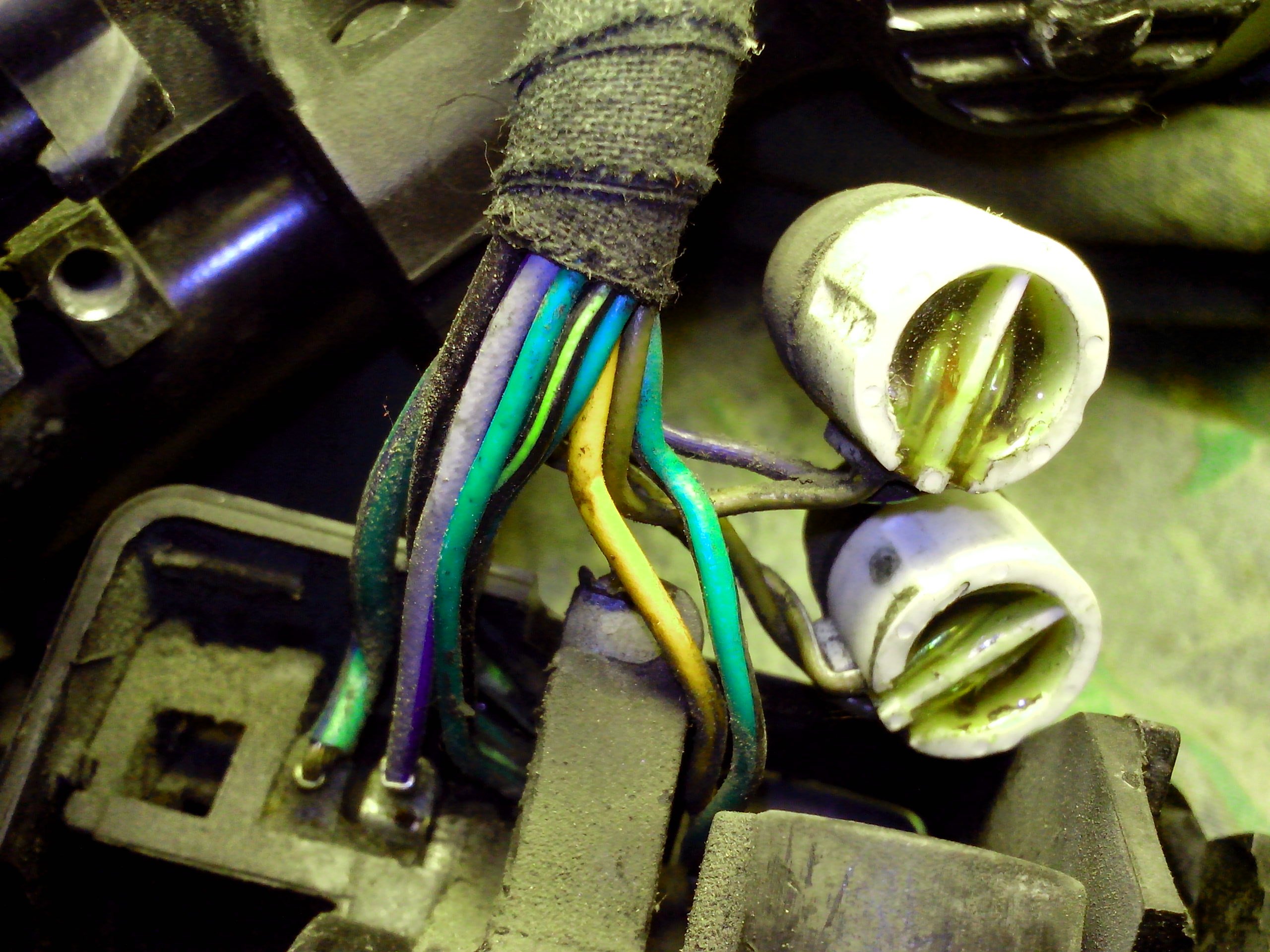

разобрал таки правый пульт

За наклейкой с номером детали скрывается винтик под "торкс". Всего таких винтов два, один из них на виду. Пульт в итоге разборный. Ломаться там нечему вообще, только если кнопкам стартера и блокировки зажигания, поворотника и отключения поворотов, . Кнопка вкл. подогрева - это каракатица из 3-х контактов (такая же система работает на включателе света). Замыкает массу (чёрный провод) с ораньжевым (похоже сидит на сопротивлении, тоесть включает первый уровень грейки) и с зелёно-чёрным (полностью свободный, видимо полнопроходный по нагрузке). За верность умозаключений не ручаюсь, фантазии. Стало быть, если в пульте ломаться нечему, то где потерялся питающий плюс, если в монтажных блоках, к примеру, все предохранители целые? Опять за бензобак лезть что-ли? Млидина.
Из бонусов - заработала подсветка приборки, раньше коротила, то да, то нет. Протёр контакты в световом выключателе от грязи.
