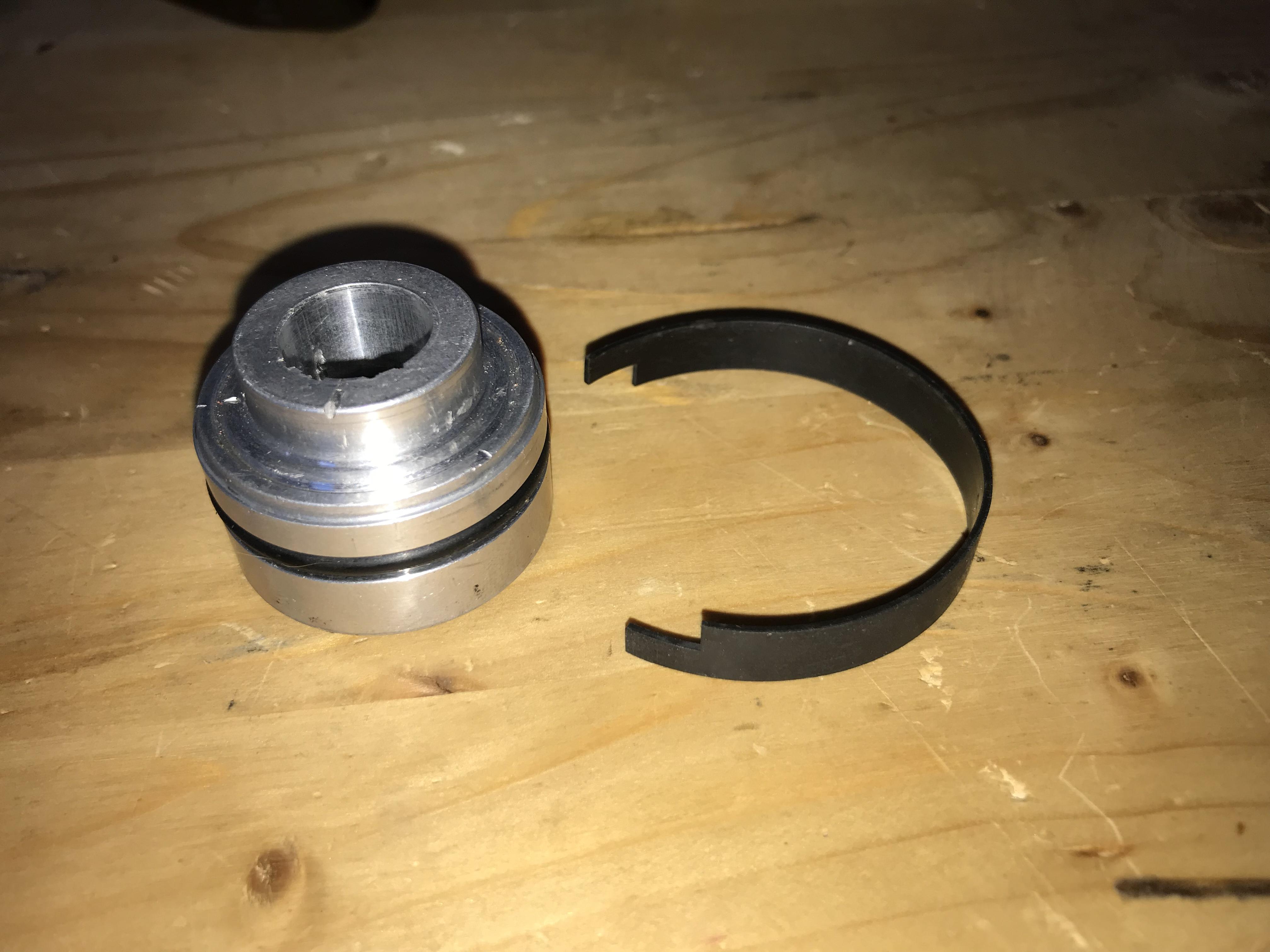

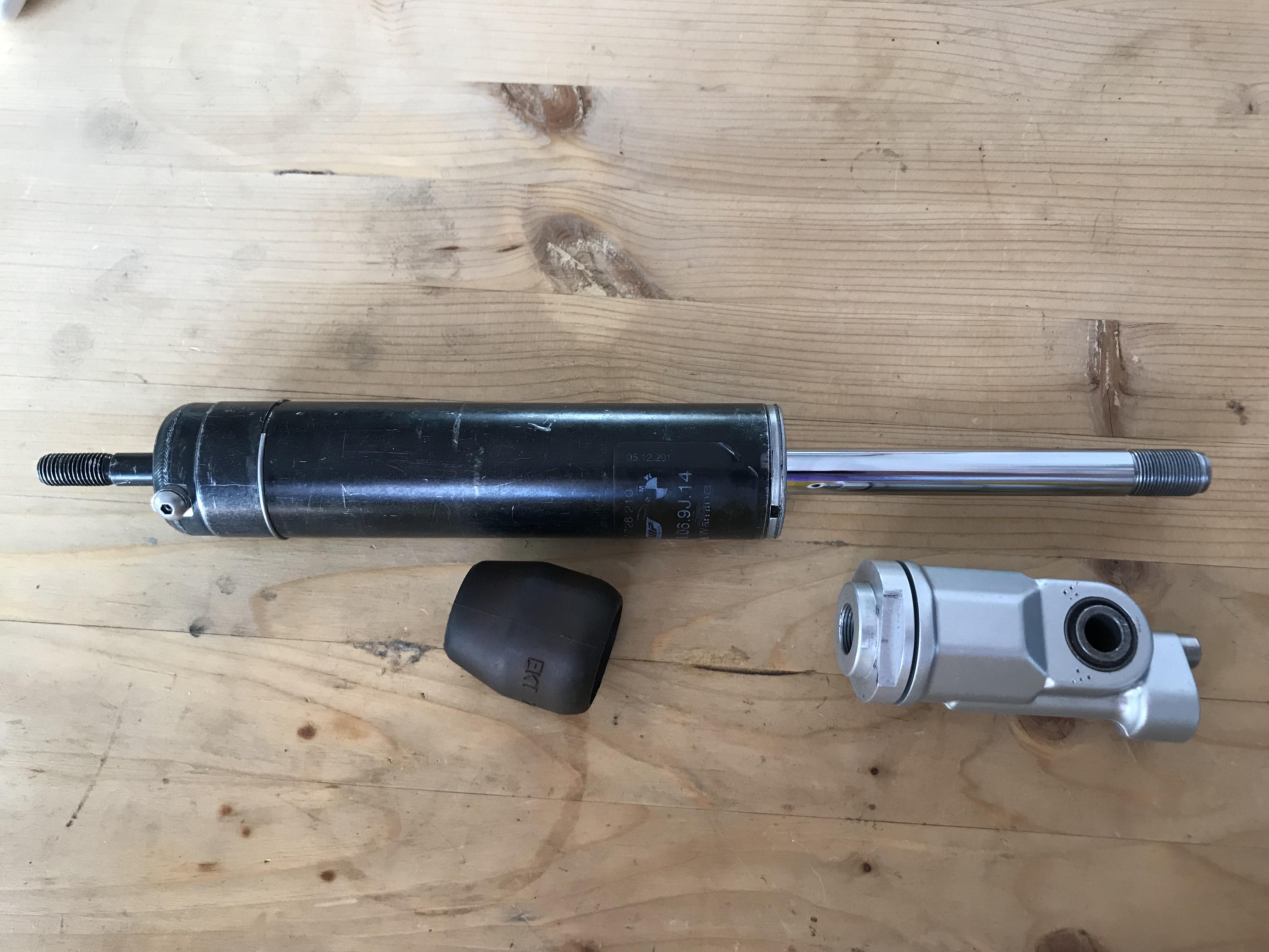

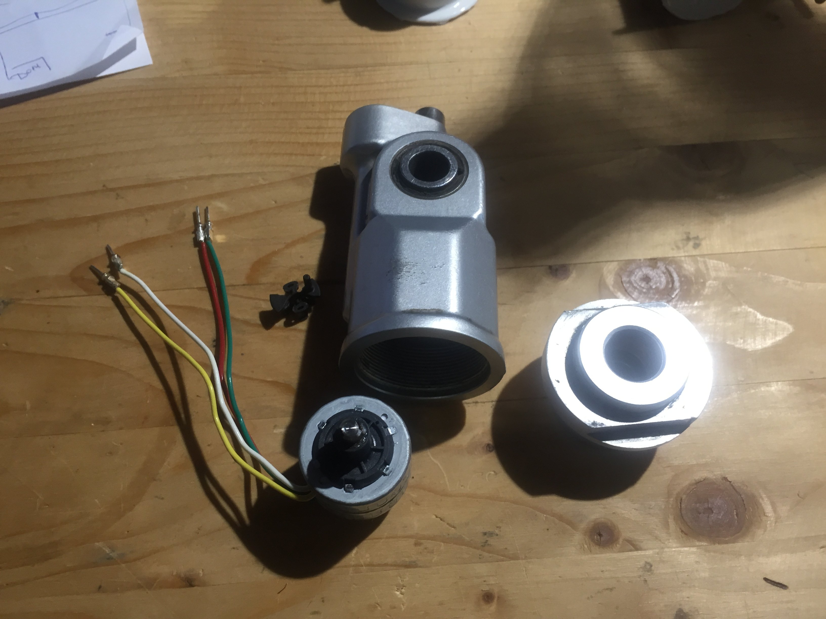

Для начала разобрав удивился, где то я это уже видел на кроссовой трассе в боксе в парней :) KTM SX мелкий или что то похожее, не иначе, проведя замеры догадка подтвердилась! в результате было найдено следующие:
- слайдер поршня, KTM , размеры 8X1X108,3 парт номер WP - 36120040
- голова в сборе Sealhead KTM , парт номер WP - 36120787
Заказали (Sealhead вообще взял в Москве по распродаже :) ), по приходу произвели замеры и действительно один в один :)

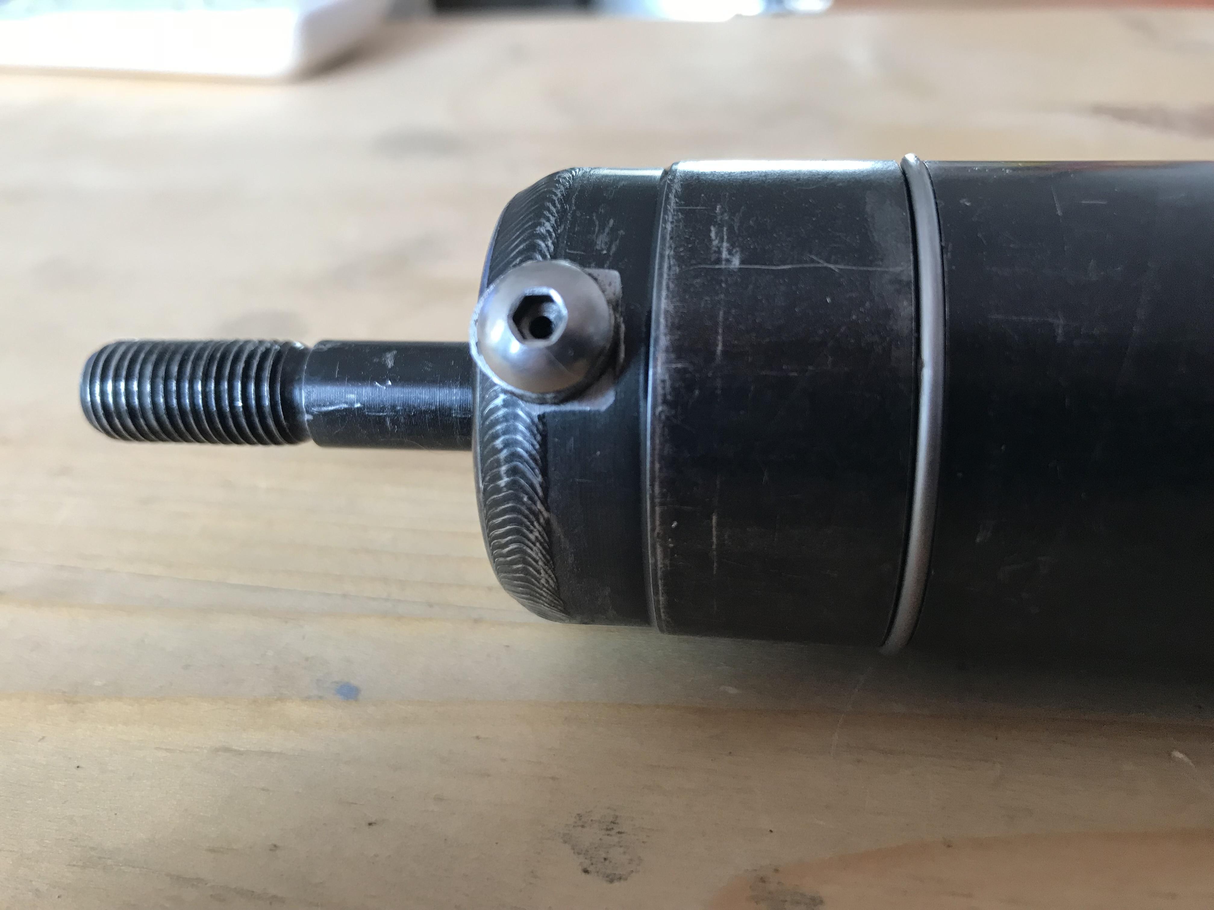

Дальше все как обычно, данный аморт эмульсионный т.е. масло с газом в одной емкости, в верхнюю часть аморта врезали болт под иглу,ну и дальше сборка и накачка (газ азот, масло 2.5w). Аморт поставлен на байк проходит испытания.
За неоценимую помощь в реализации идеи СПАСИБО - Алексею Картингисту, в Екатеринбурге много его хорошо знают :)
В результате имеем полностью исправный аморт + возможность переборки и экспериментов с маслом шайбами и т.д.
Итог по затратам на запчасти - 6700 руб.

слайдер - размеры 8X1X108,3, парт номер WP - 36120040
башинг - внешний 16мм, высота 12мм, под шток 14мм. Парт WP - 46810651
сальник - внешний 25мм, высота 5мм, под шток 14мм, 2 части как и у Showa почти пластиковый :). Парт WP - 14460249
пыльник - внешний 26мм, внутренний 24мм, высота 5мм, под шток 14мм ,Парт WP - 14460251
