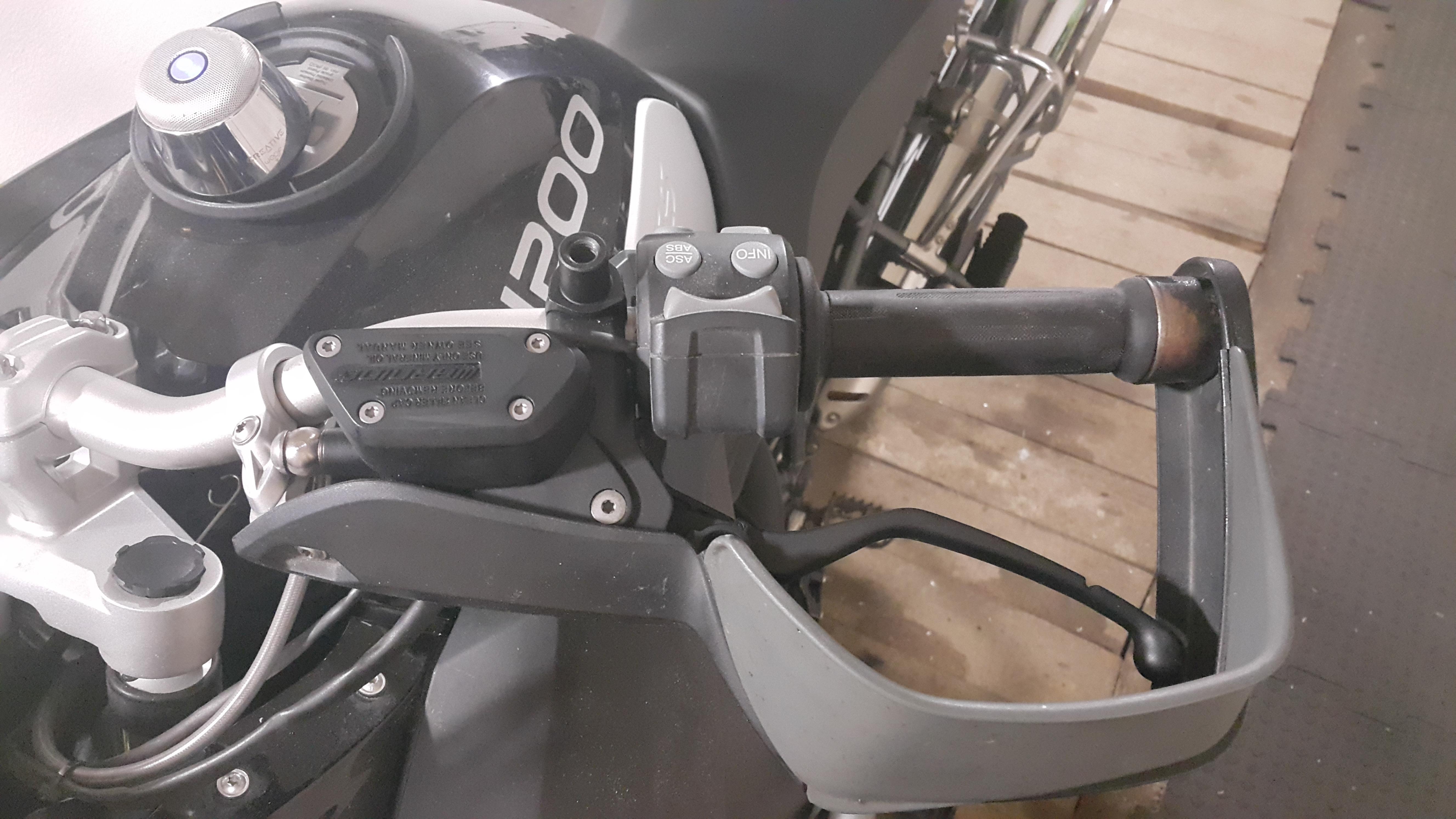

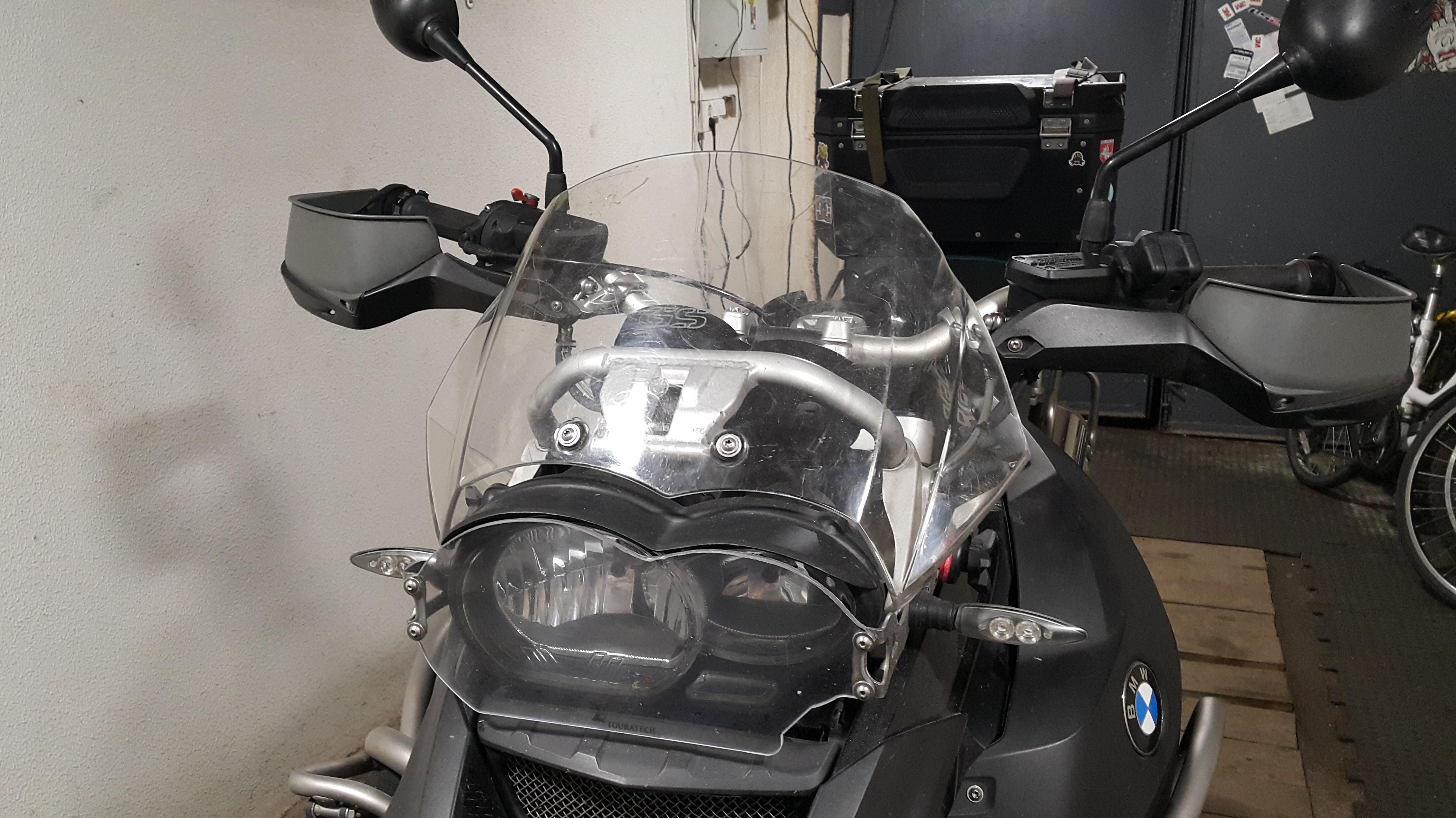

1) обе защиты рук будут слегка натянуты и выгнуты вокруг машинок.

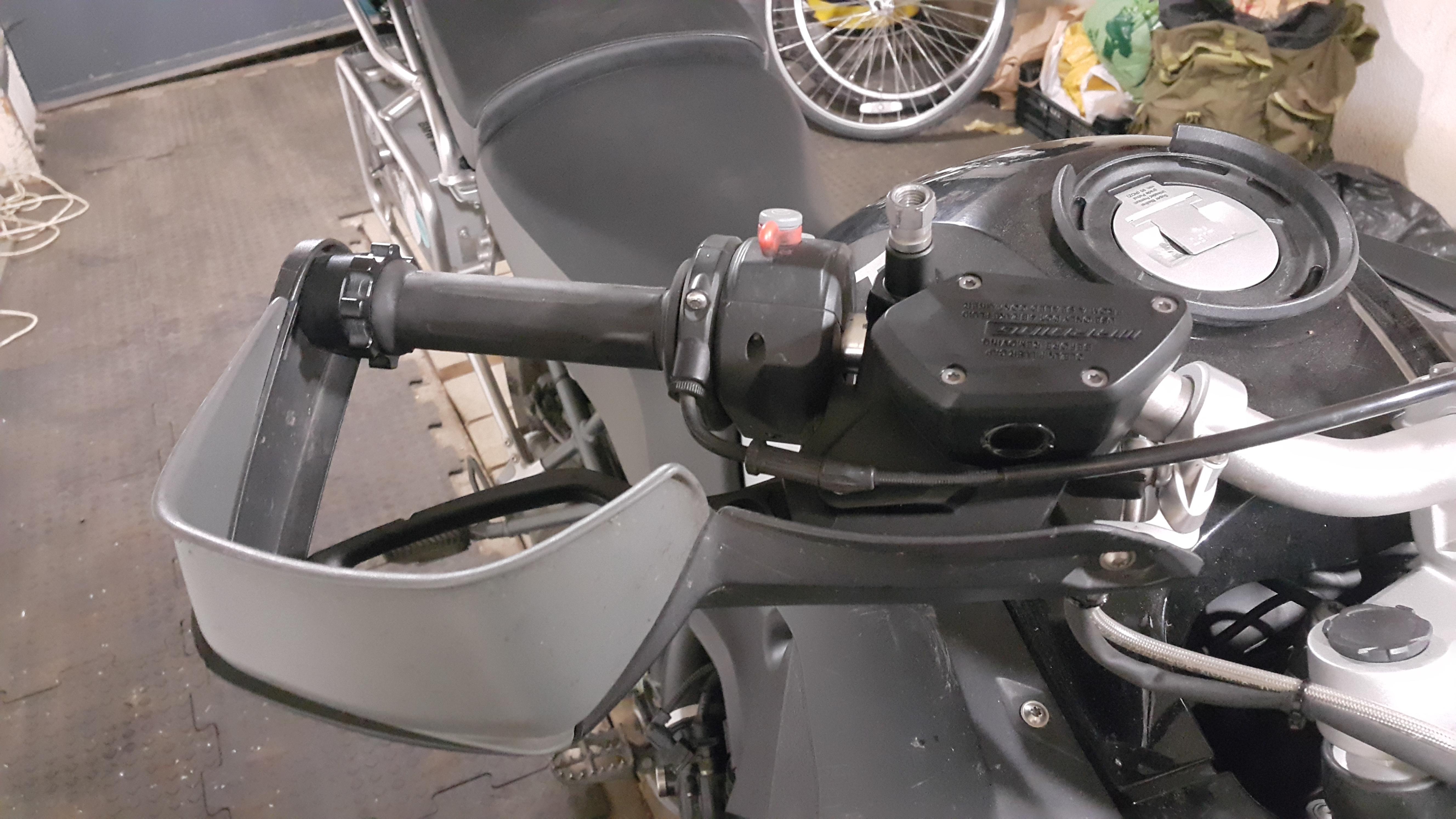

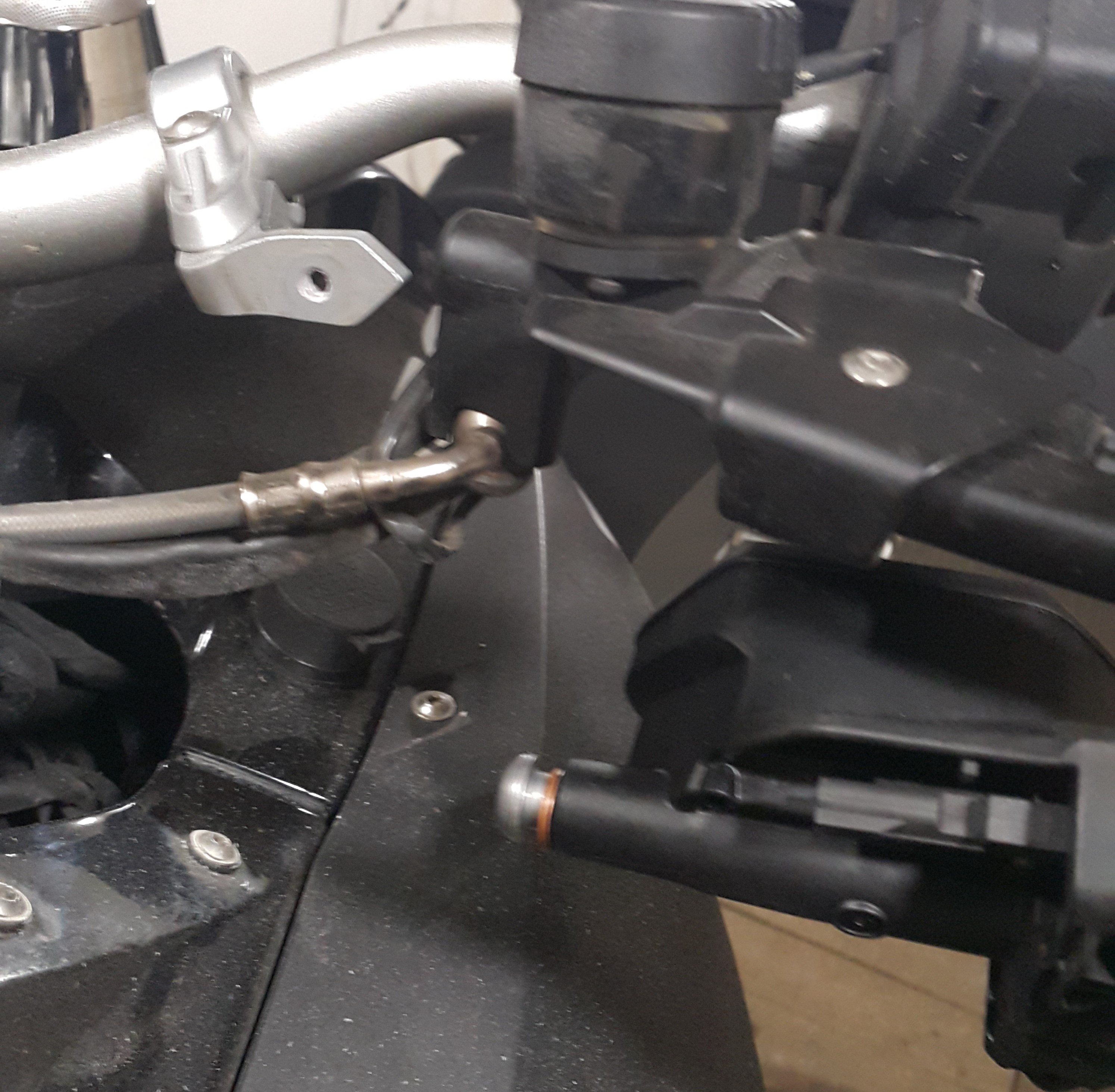

2) тормозные и сцепные шланги имеют неудобный фиттинг для водяного, он повернут на 90 градусов. смотри первое фото
всё соединяется, но выглядит не так как раньше

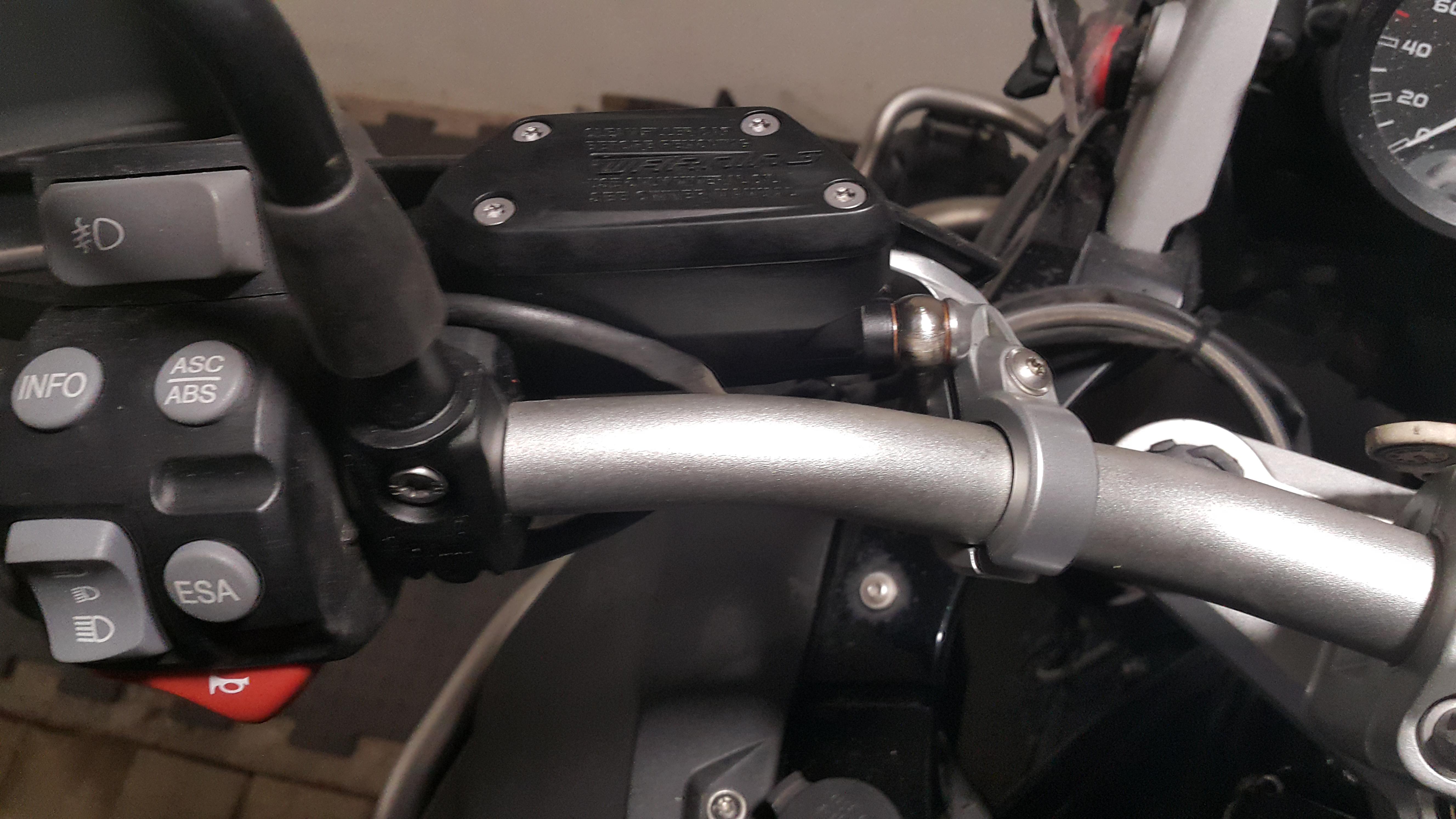

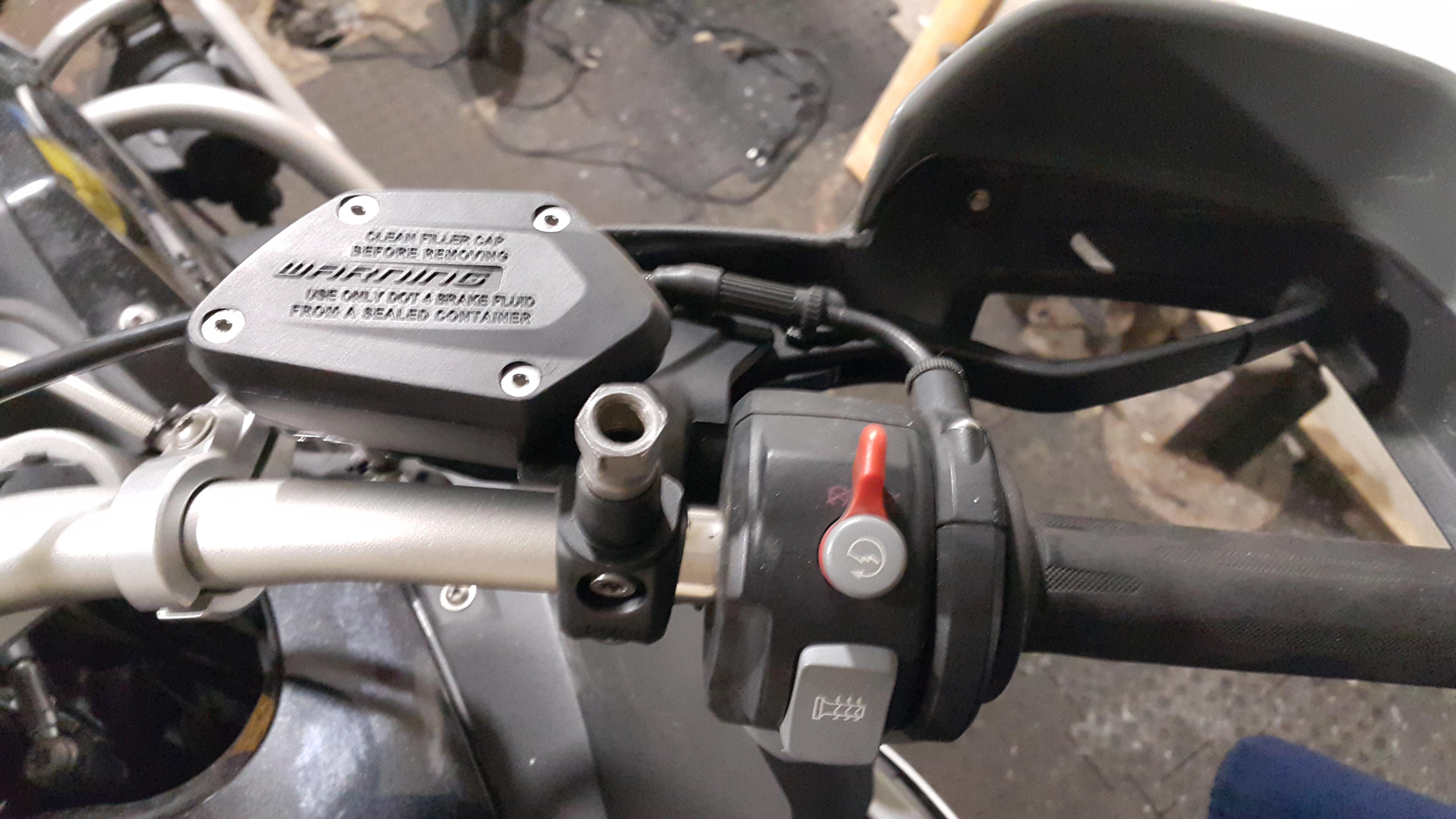

3) из-за особенностей тормозной машинки водяного, между пультом и машинкой будет зазор около 15мм, видно на шестом фото.
4) если устанавливать сухие зеркала, то они поднимутся на 15мм.

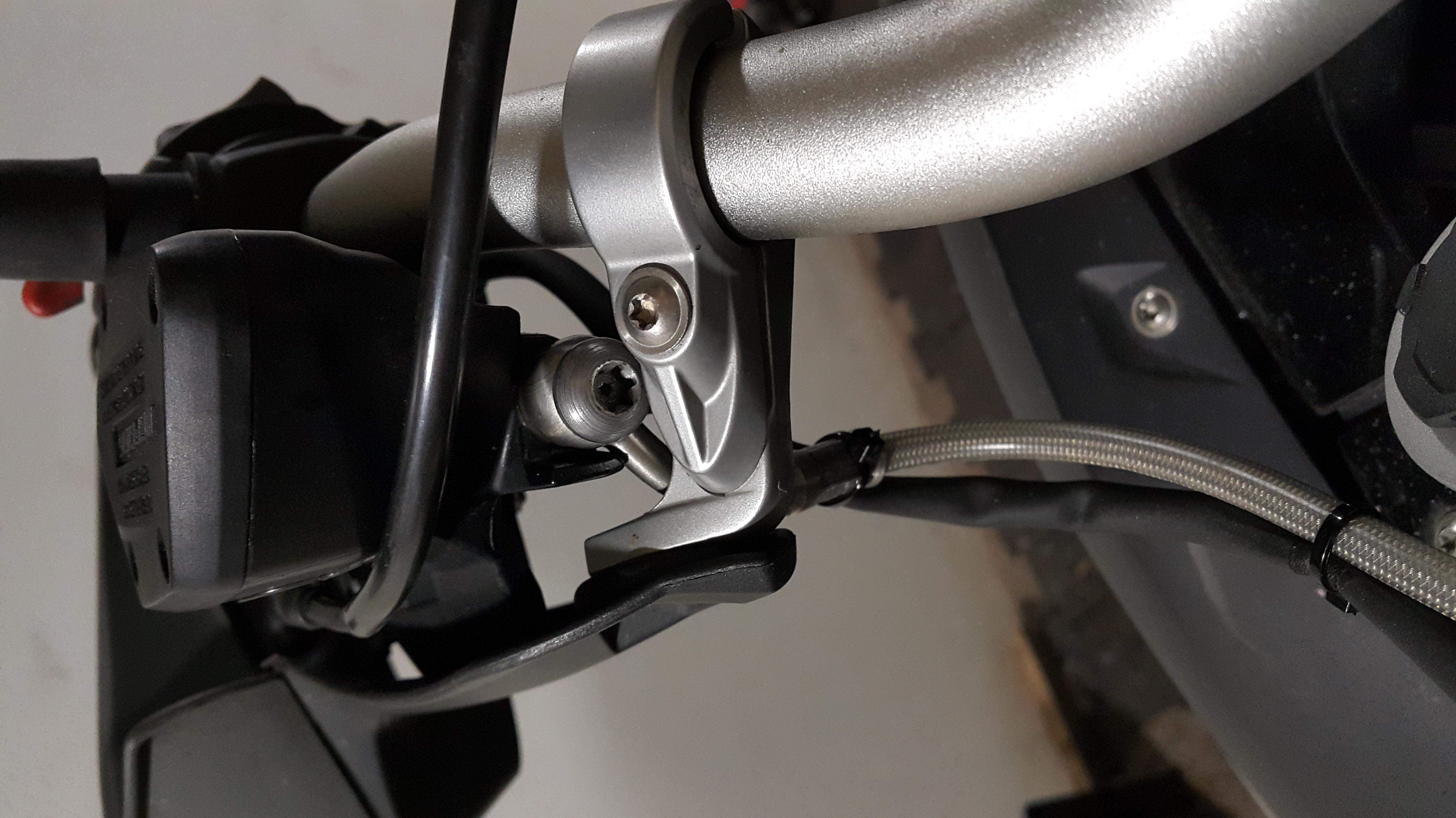

5) датчик нажатия на сцепу у водяного и сухого имеет разные фишки, но в мокрую машинку легко устанавливается датчик от сухого. закрепляющий болт нужно брать от водяного.

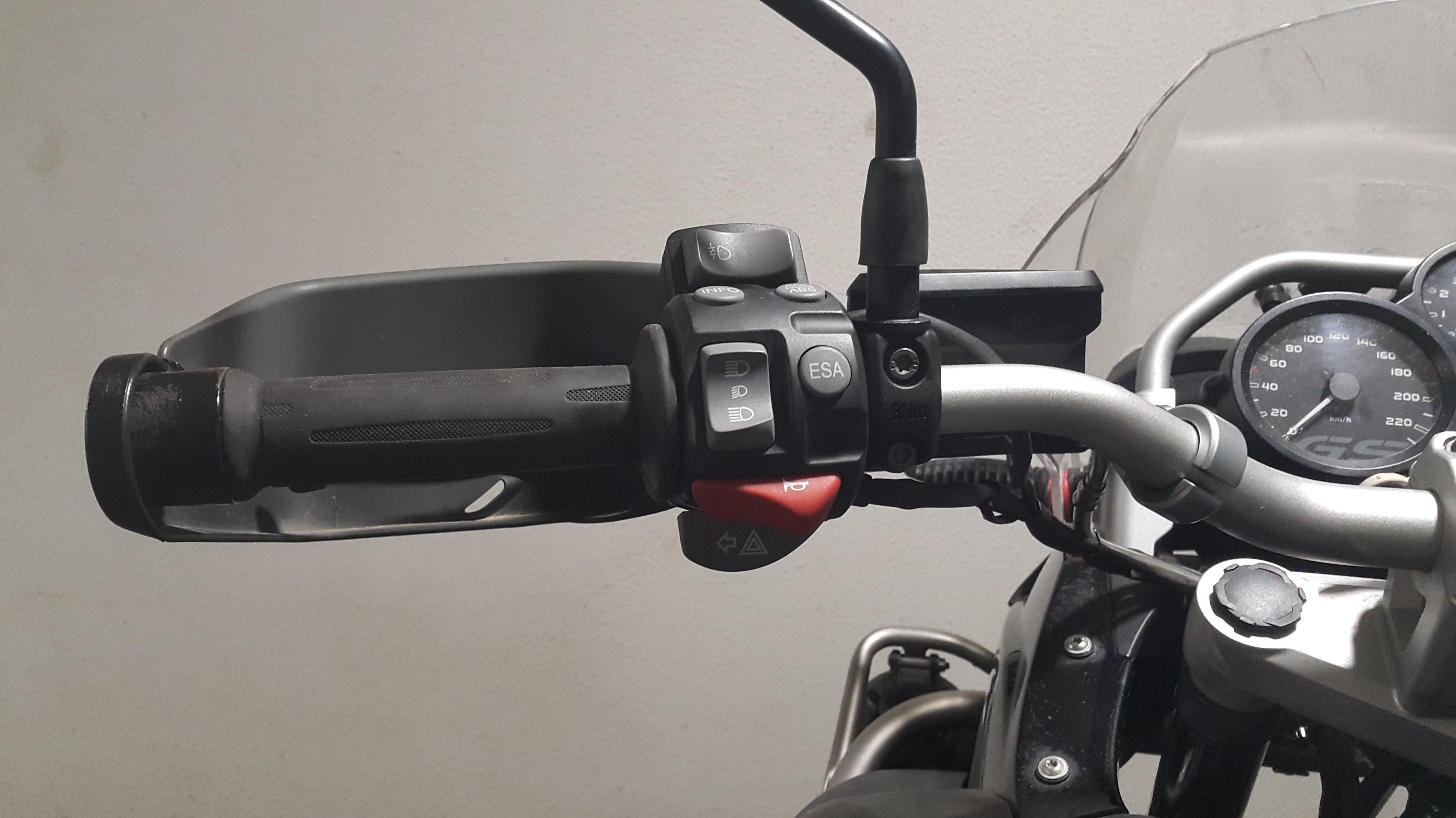

в остальном мне результат понравился - лучше выглядит, всё в черном, низкий профиль, защищенные бачки
