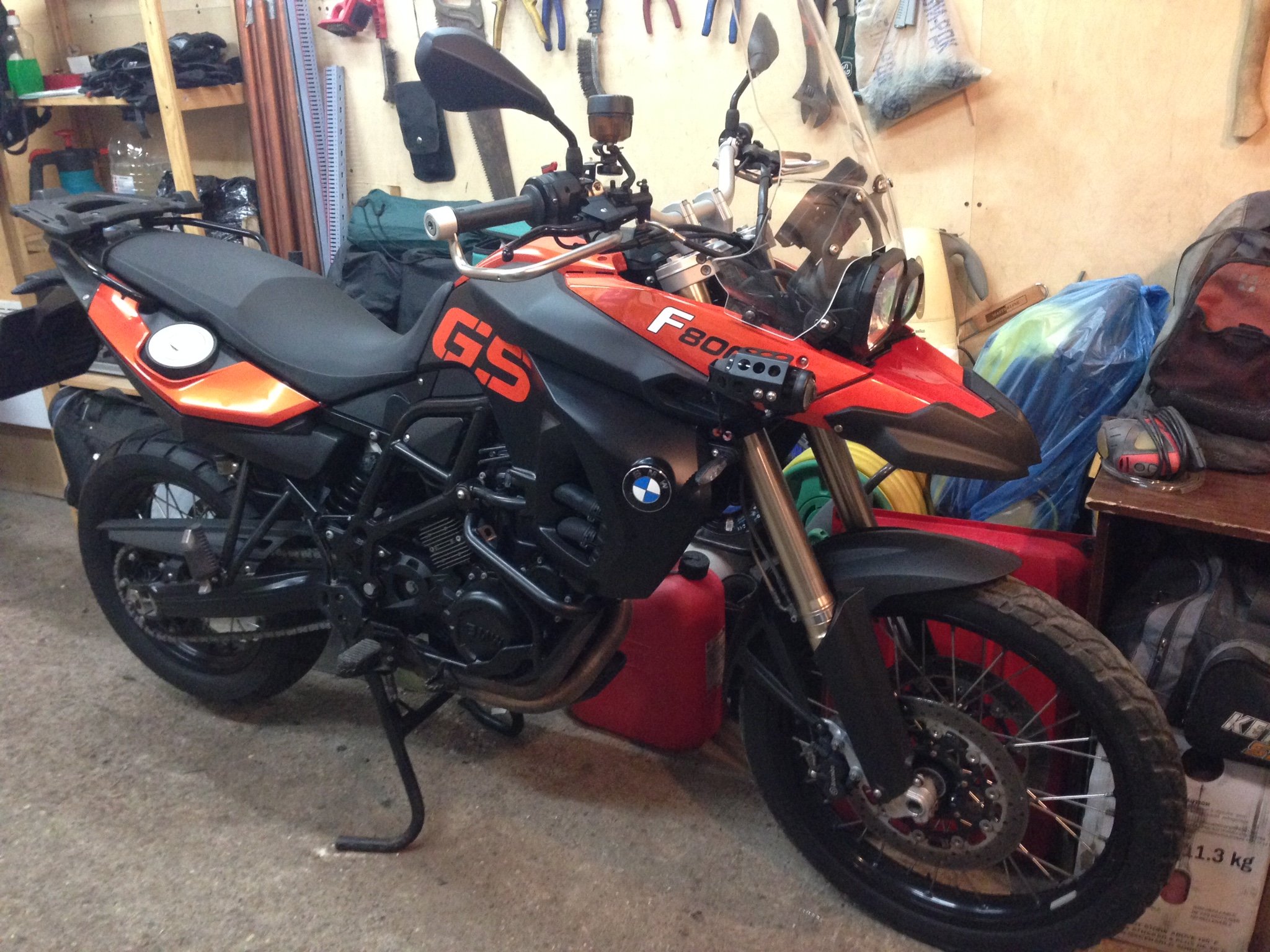

Фотоотчет о варианте изготовления бюджетных доп фар на гуся. ( механическая часть, электрика чуть позже)

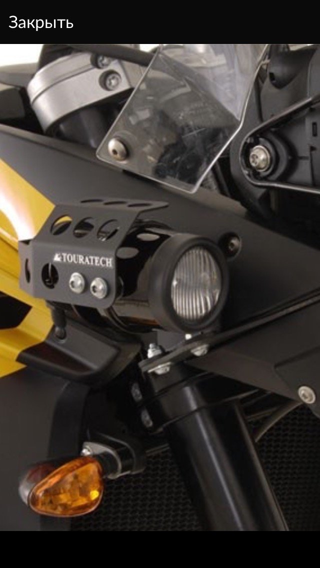

Скажу сразу, мерки снимал с комплекта tourotech установленного у друга на таком же f800gs.

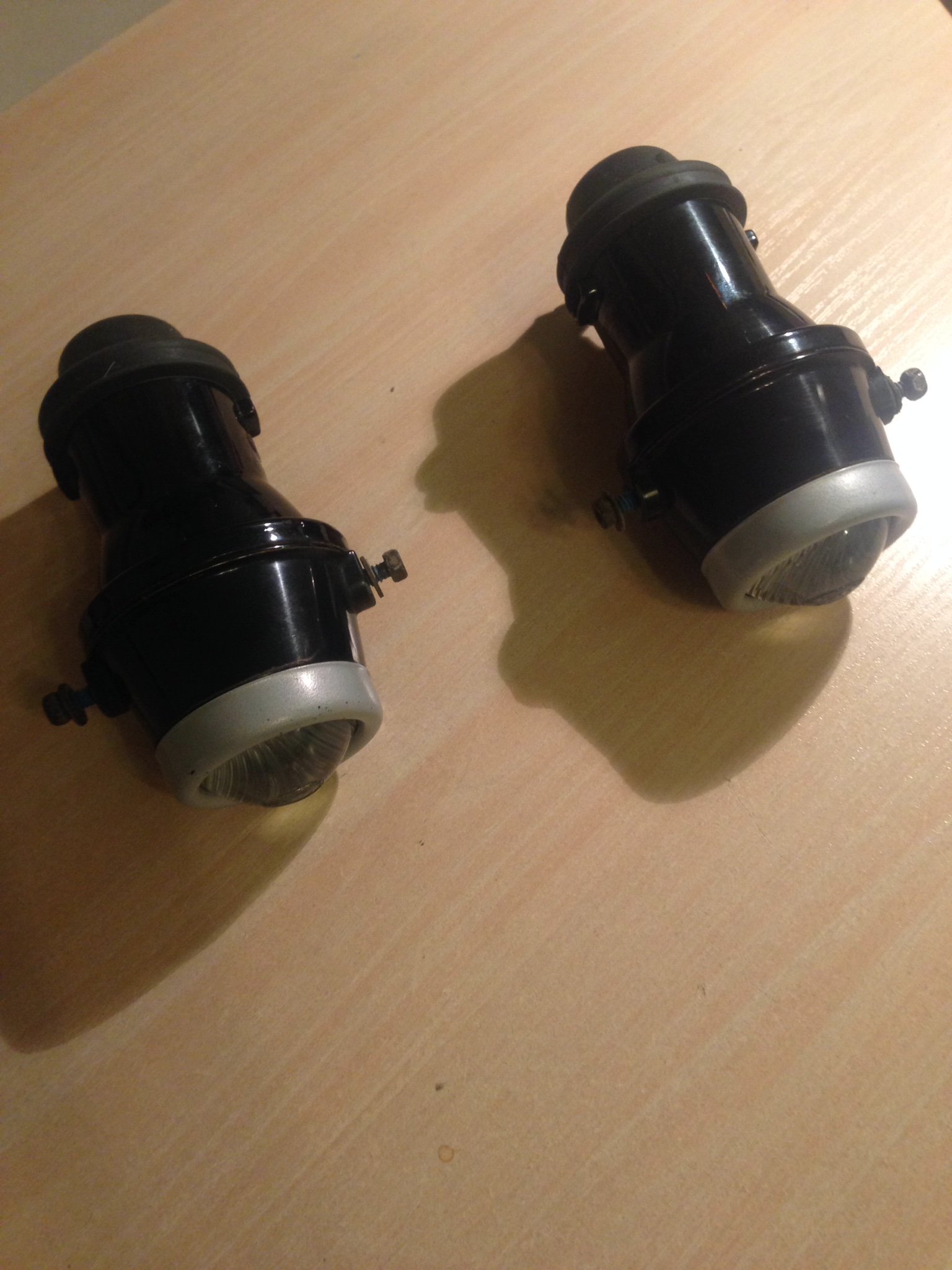

Почитав форум выяснил что туратэч использует линзы hella micro de. На данный момент он стоит в районе 5т.р. Порыскав на просторах Авито нашел комплект б/у от авто за 1500₽. Попутно установил в них имеющийся в загашнике ксенон 4300к.

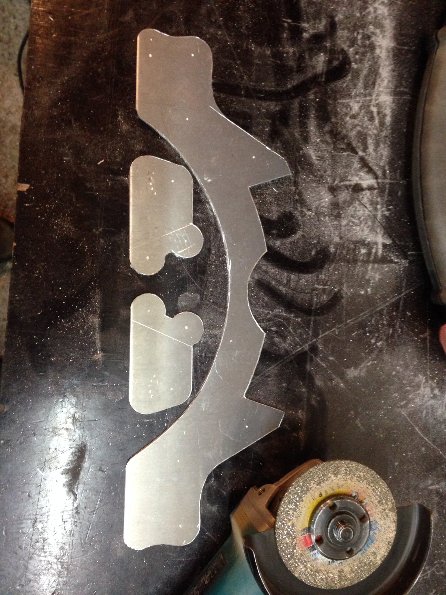

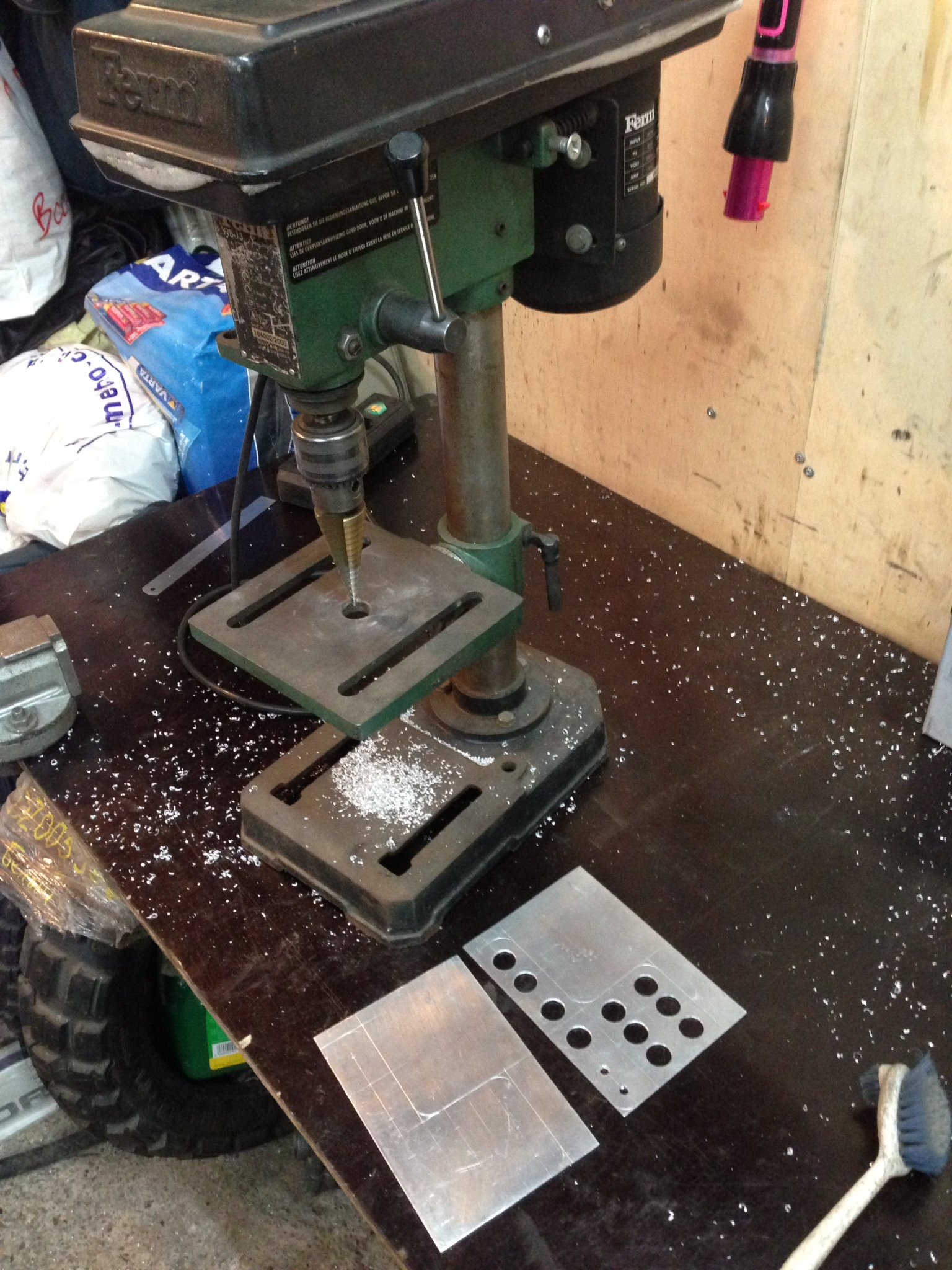

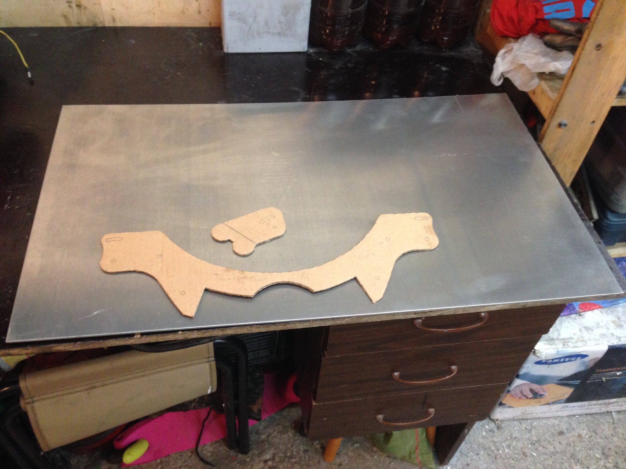

После чего на блошином рынке в Митино случайно попался листик алюминия за 100₽ ))) и пошло поехало
Посмотреть вложение 76049 Посмотреть вложение 76050 Посмотреть вложение 76051 Посмотреть вложение 76052 Посмотреть вложение 76053 Посмотреть вложение 76054

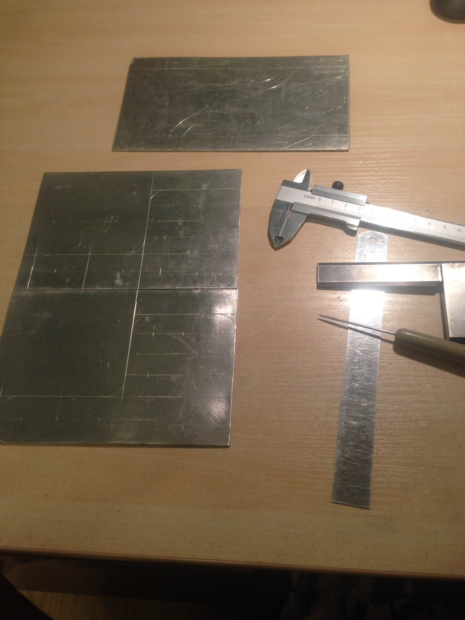

С крепежом оказалось все чуть потуже, 3х миллиметровый алюминь найти было посложнее и подороже. Обзвонил несколько компаний торгующих металлом был расстроен по тому что все предлогали только целый лист 3м. на 1.5м. Решил подъехать на склад в надежде найти у них обрезки по сходной цене. Так был приобретен люминь 700х400х3 за 900₽ в этой компании:http://www.metopttrade.ru/kontakti/

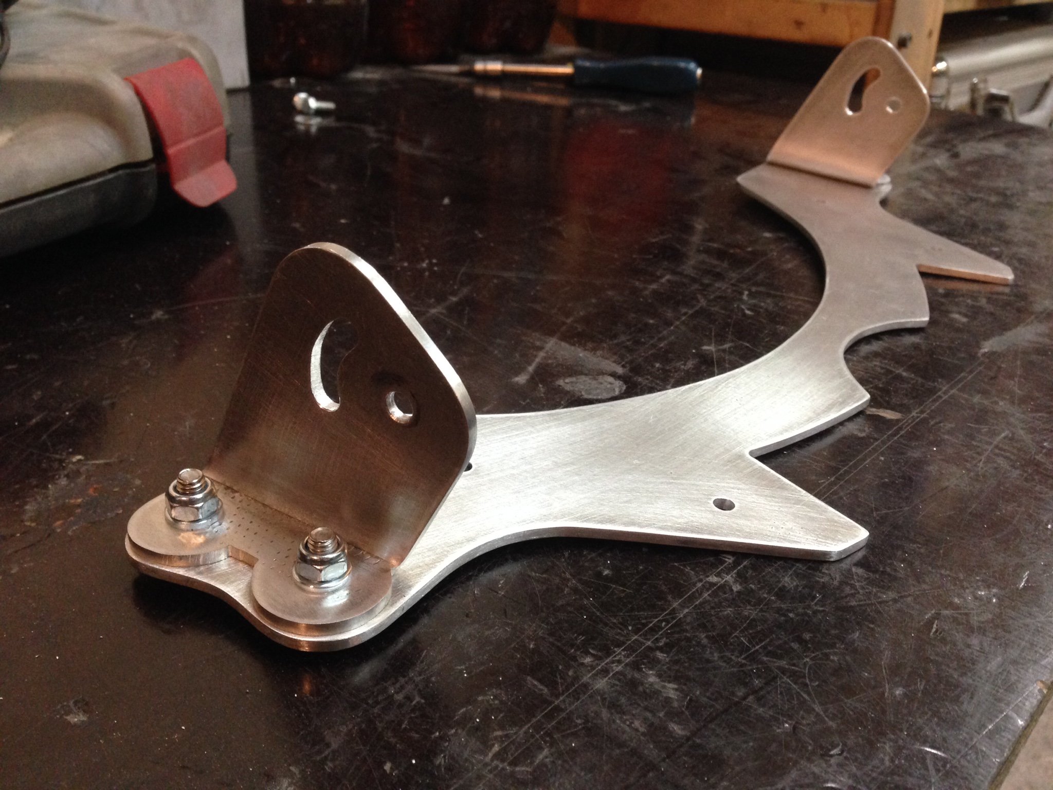

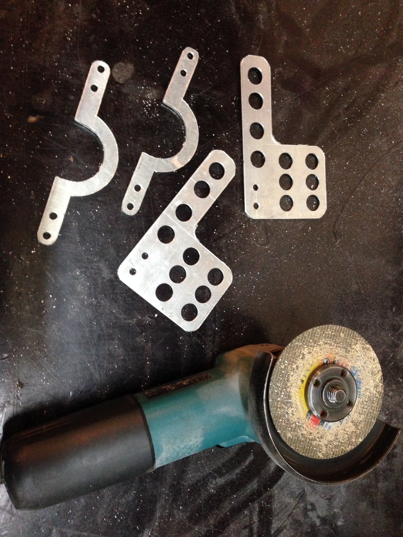

Пошол процесс )

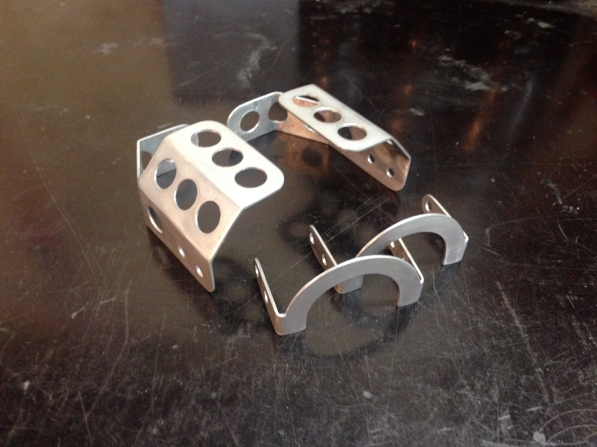

Посмотреть вложение 76055 Посмотреть вложение 76056 Посмотреть вложение 76057 Посмотреть вложение 76058 Посмотреть вложение 76059 Посмотреть вложение 76060

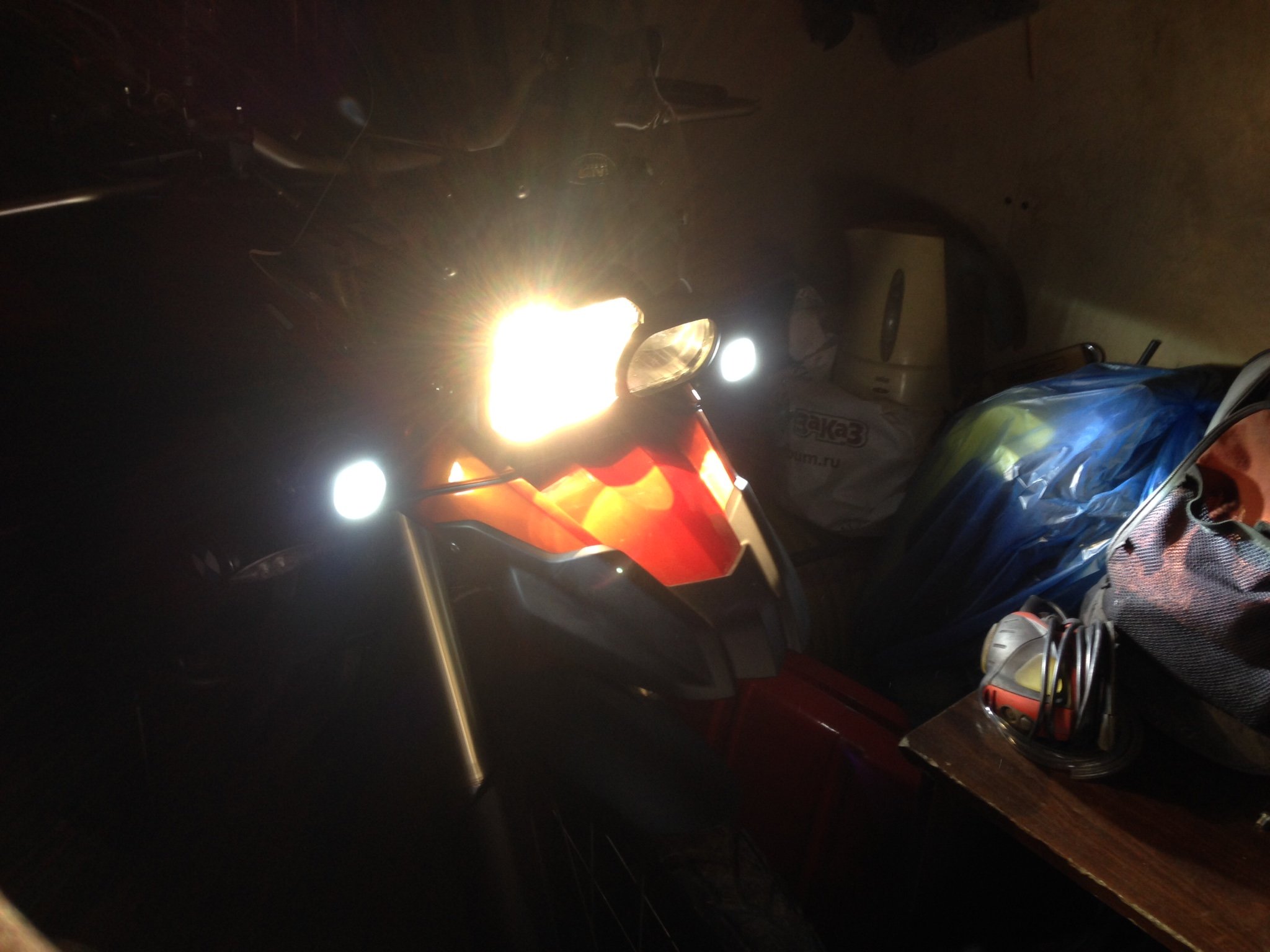

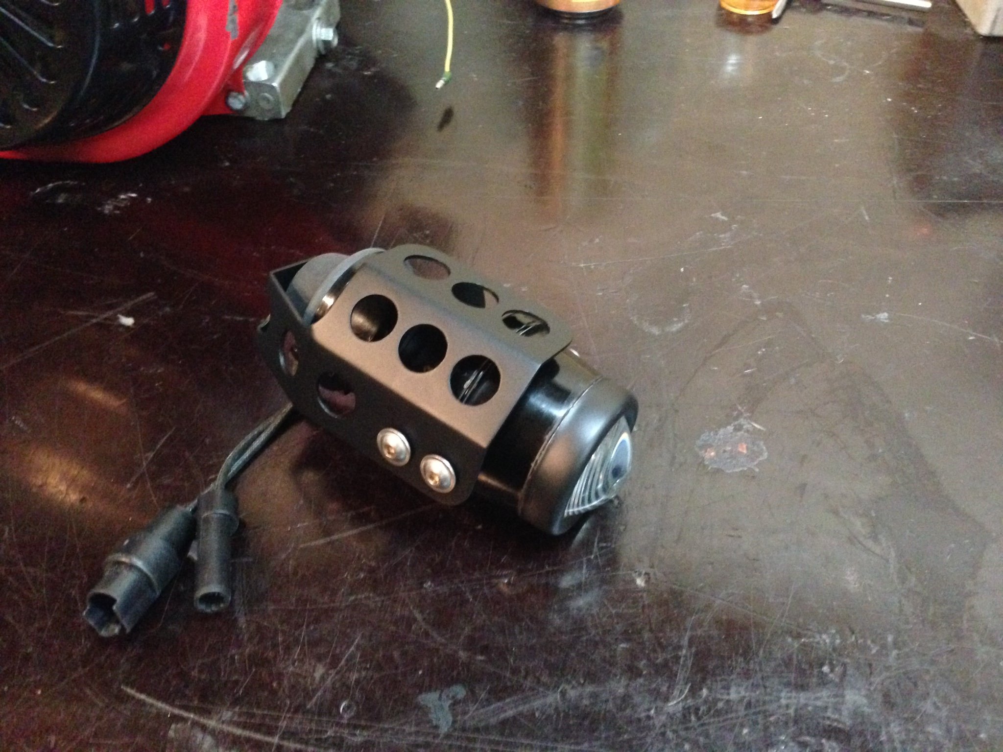

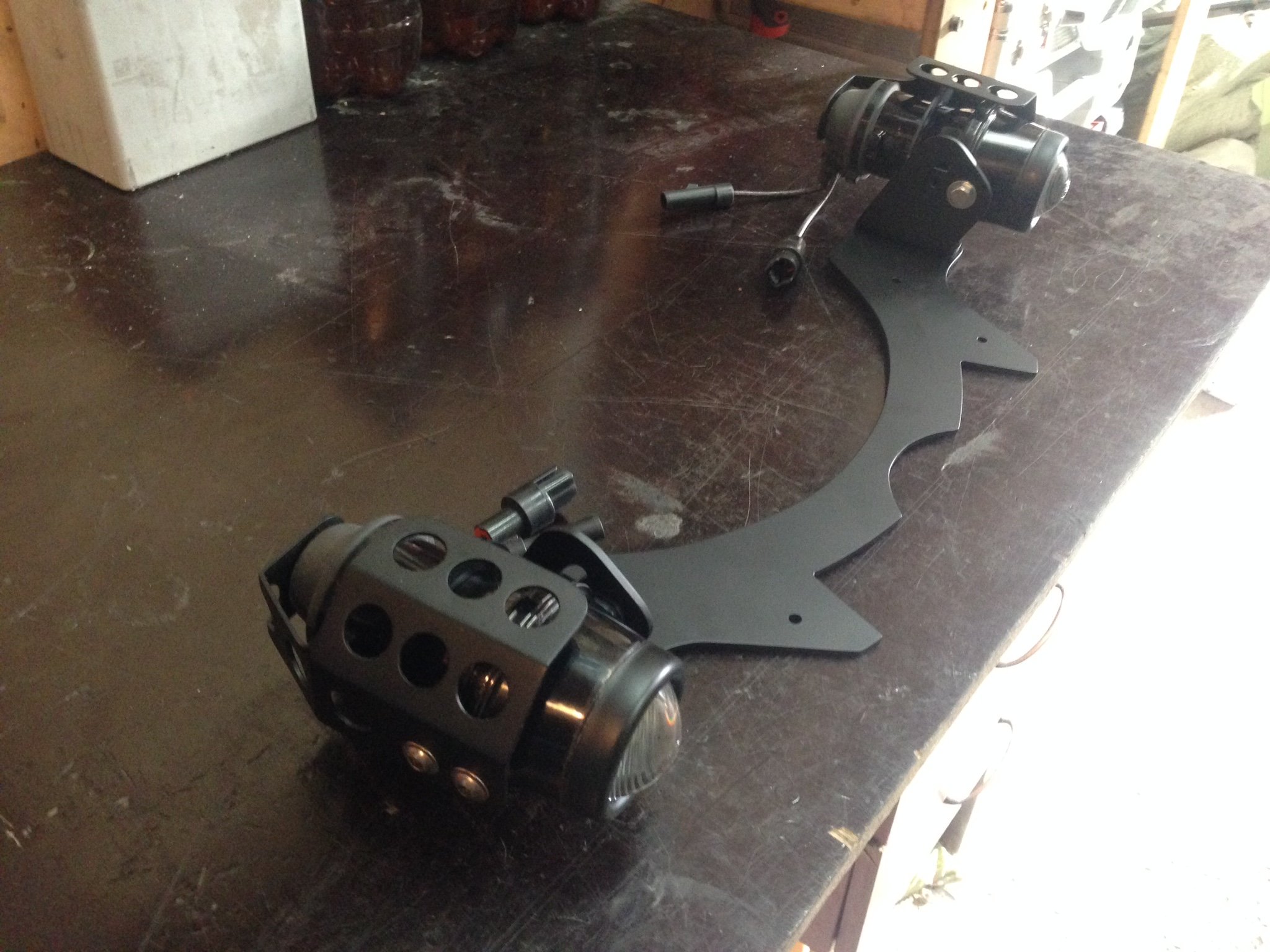

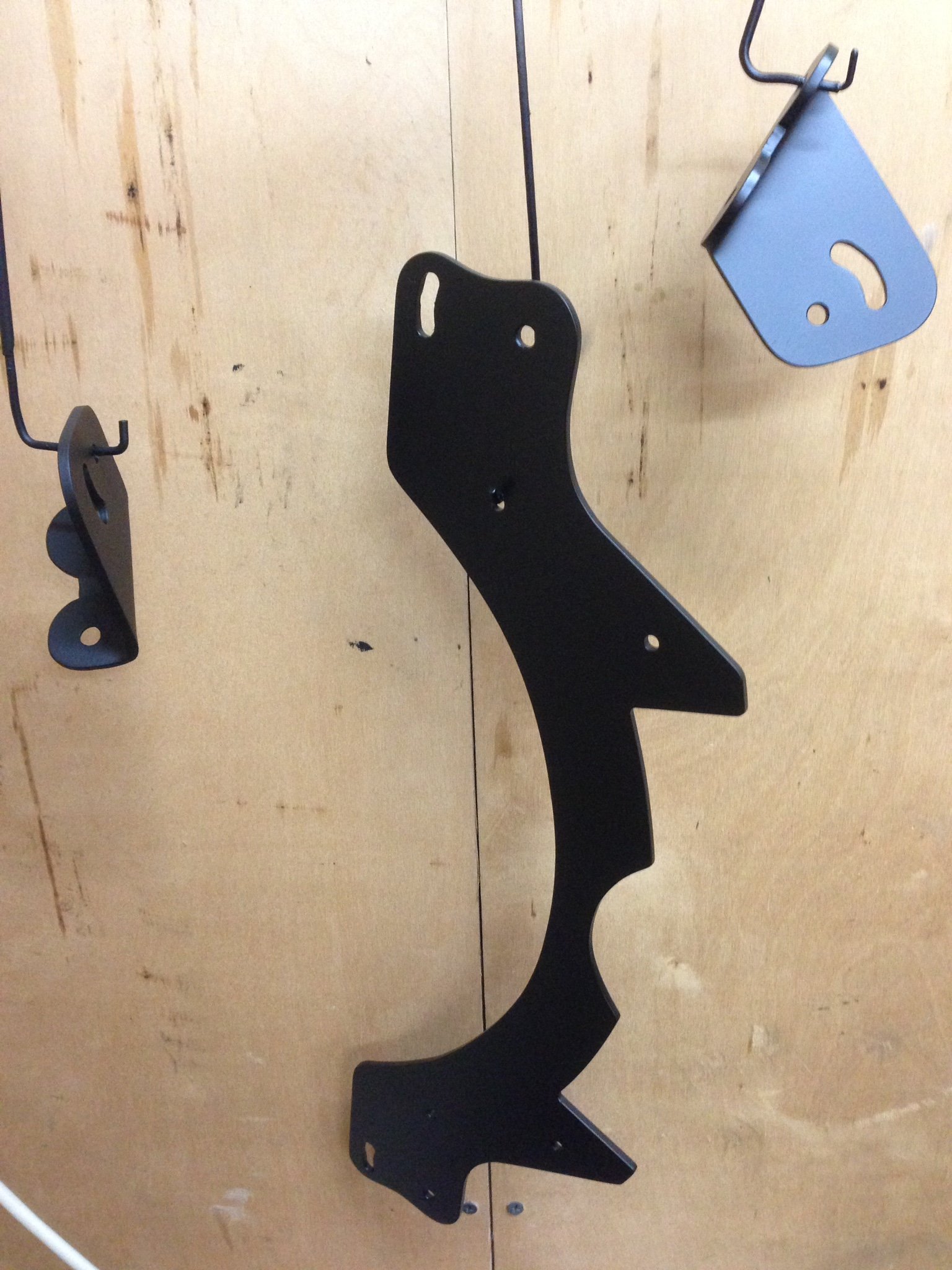

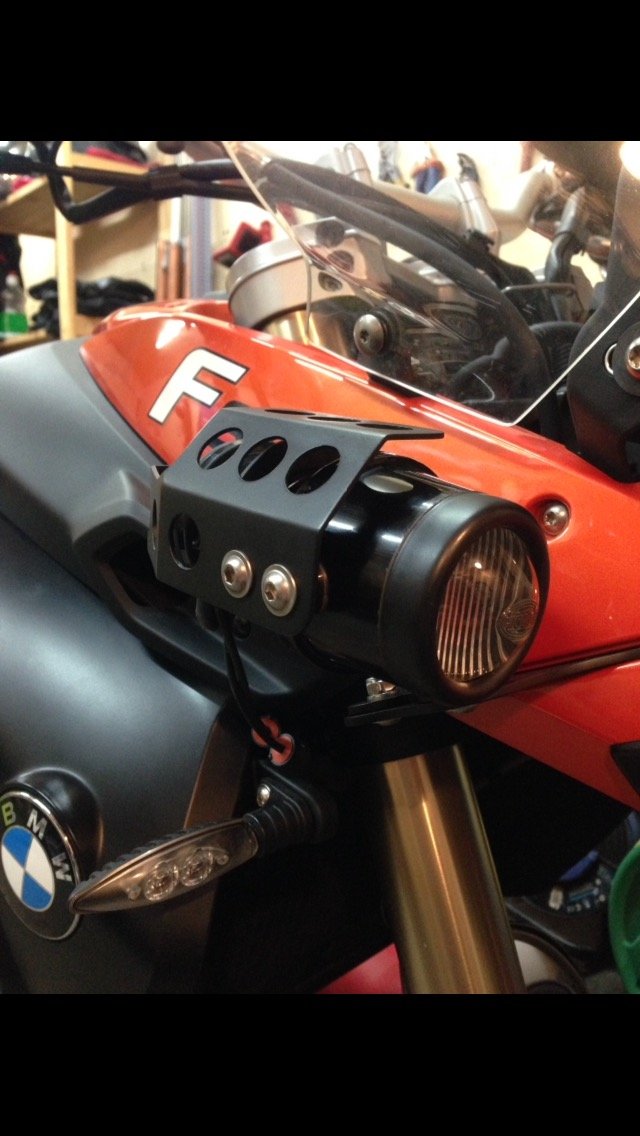

Вот что в итоге получилось:
Посмотреть вложение 76061 Посмотреть вложение 76062
В сравнение с оригиналом
Посмотреть вложение 76063 Посмотреть вложение 76064
Вот собственно результат деяний позволил убить несколько вечеров и несколько литров пива в гараже) По затратам вышло 2500₽ (без учета краски).
