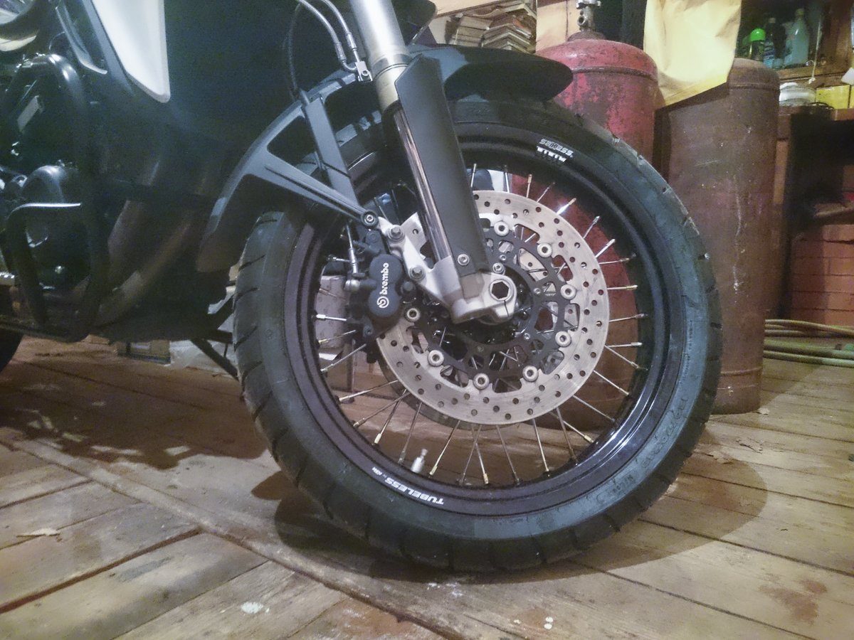

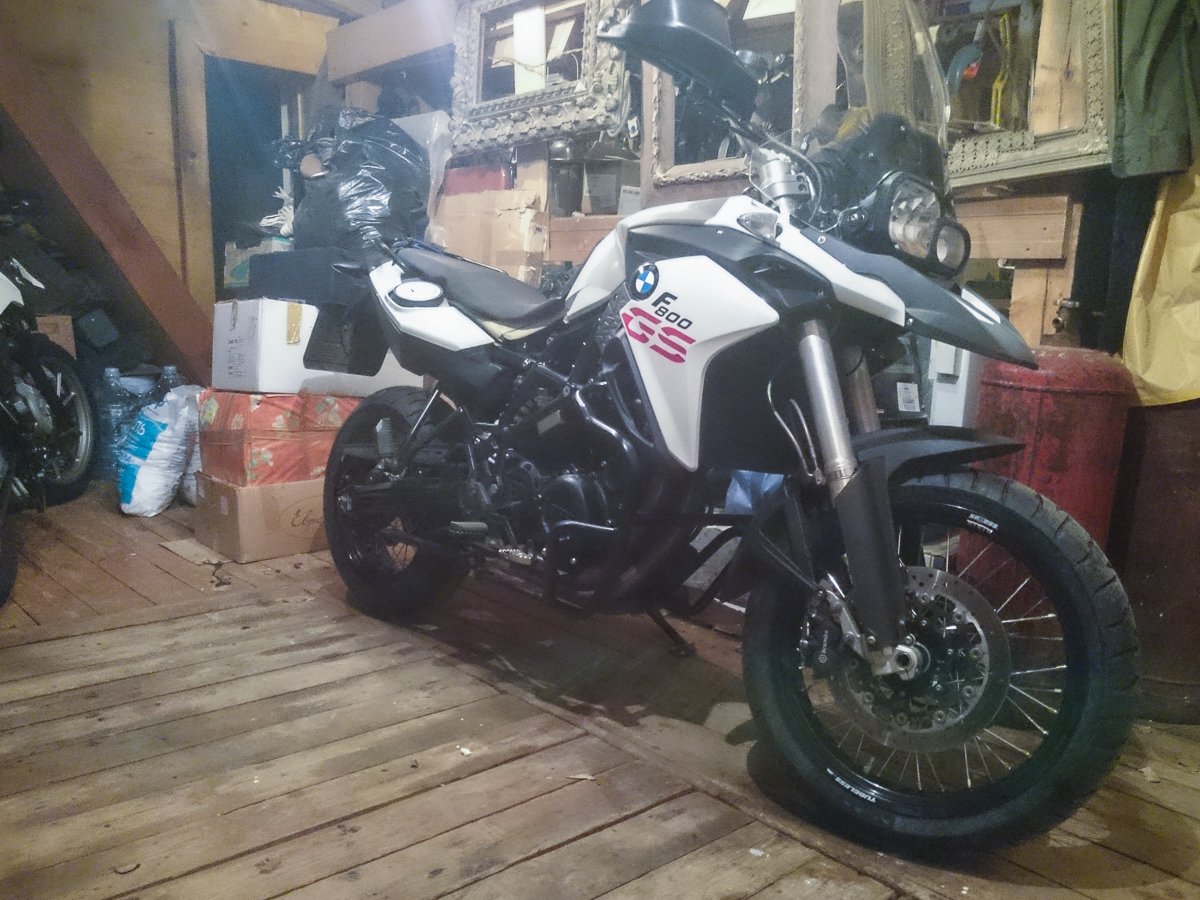

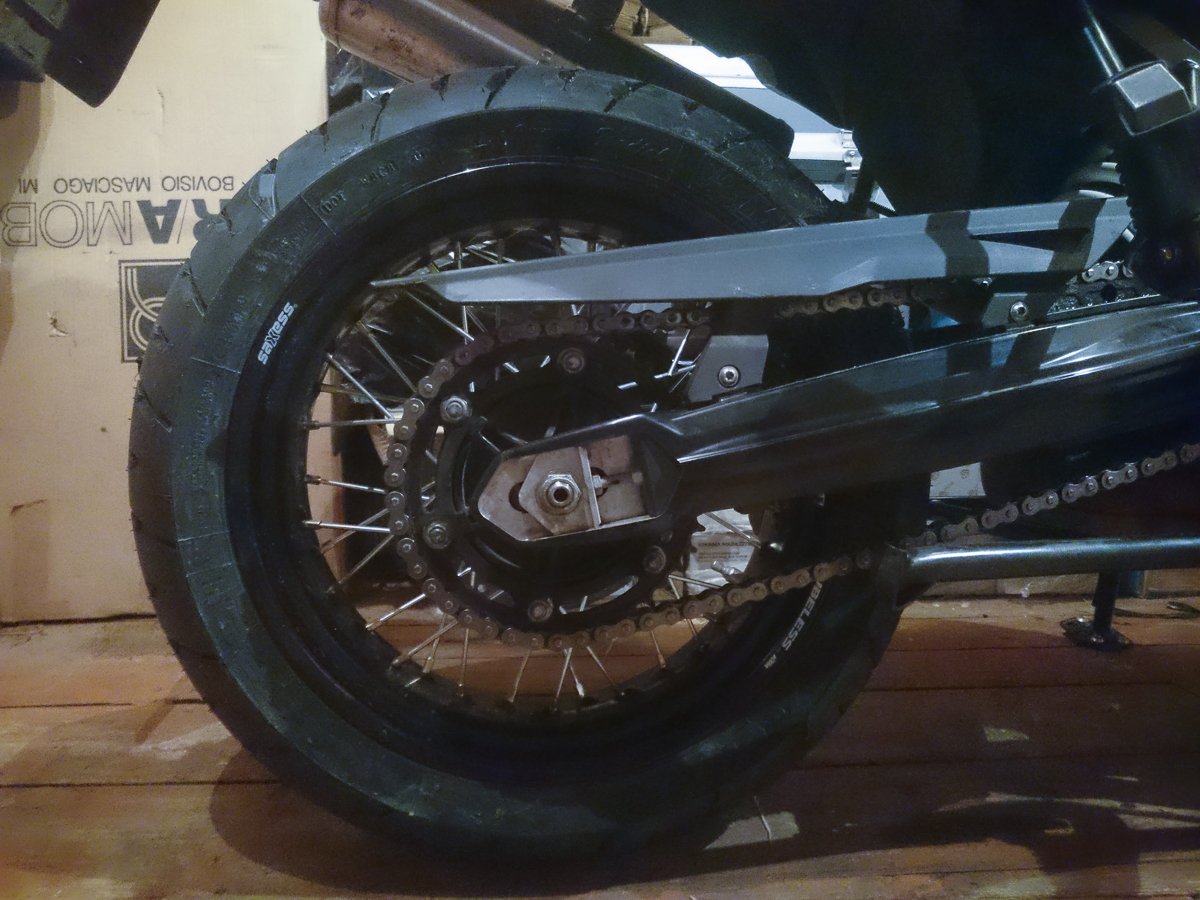

делал дядя Вова, своими спицами. родные задние не подошли из за "обратного перехлеста" или чего-то типа этого) 916двадевятьсемь7873 тел.
если бы было где спицы достать, я бы сам сделал, станочек стоит недорого. много где спрашивал какой длины они нужны на 19е колесо, на адврайдере, у итальянцев которые экселем торгуют, и в голландской конторе haan wheels в том числе, никто сука так и не ответил.
вобщем вот вам бескамерный f800gs с 19", первый в мире на колесьях от KTM :)

размерность колес как на жидком гусе 120/70 170/60.
крыло нужно немного подрезать.
