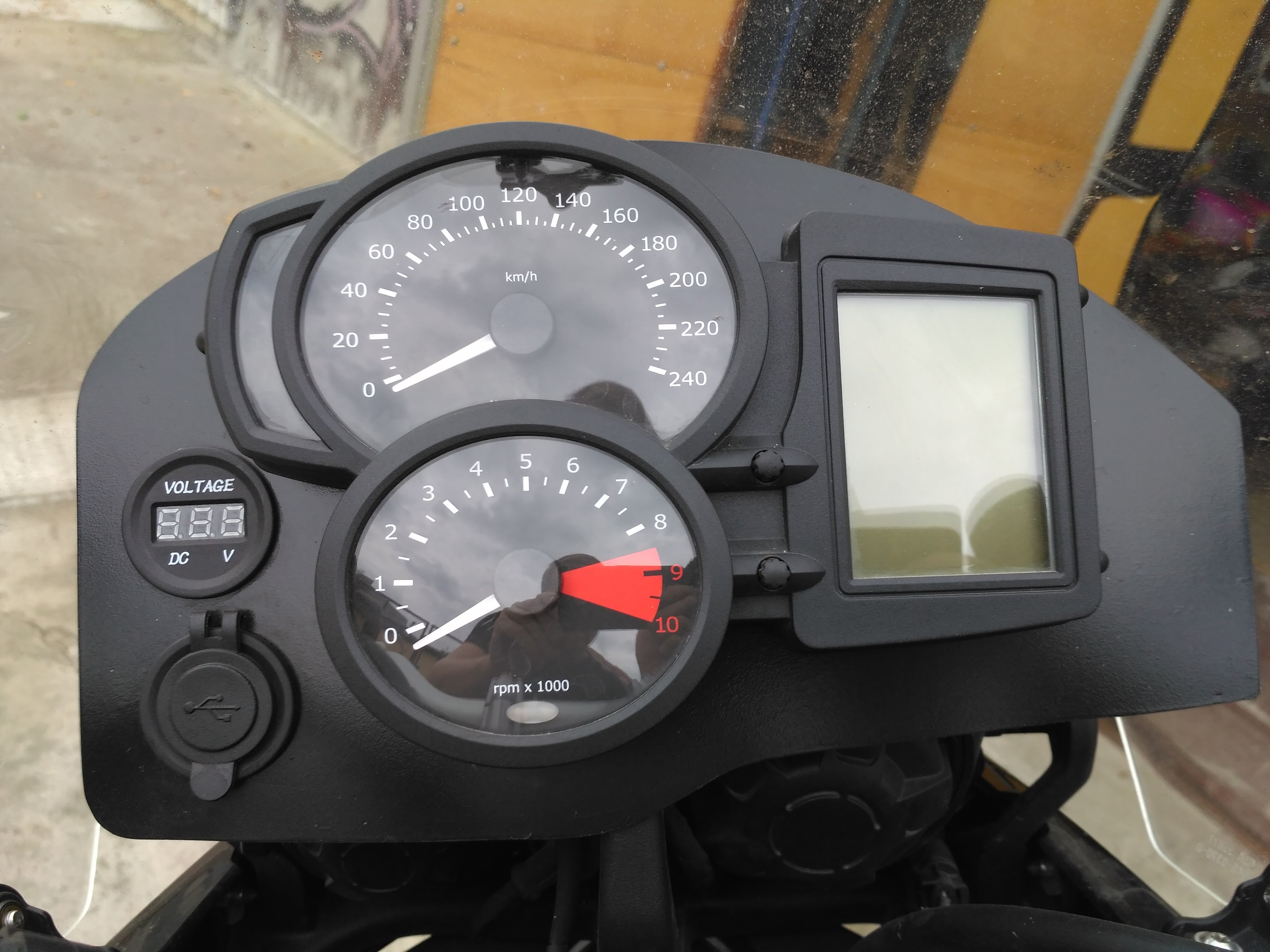

Идея Touratech, исполнение мое. Пластину вырезал лобзиком из алюкобонда - абс-пластик ламинированый алюминиевой фольгой с двух сторон. Периметр обработал наждачной шкуркой №120. Отверстия просверлил перовыми сверлами. Покрасил из баллона. Выглядит так:

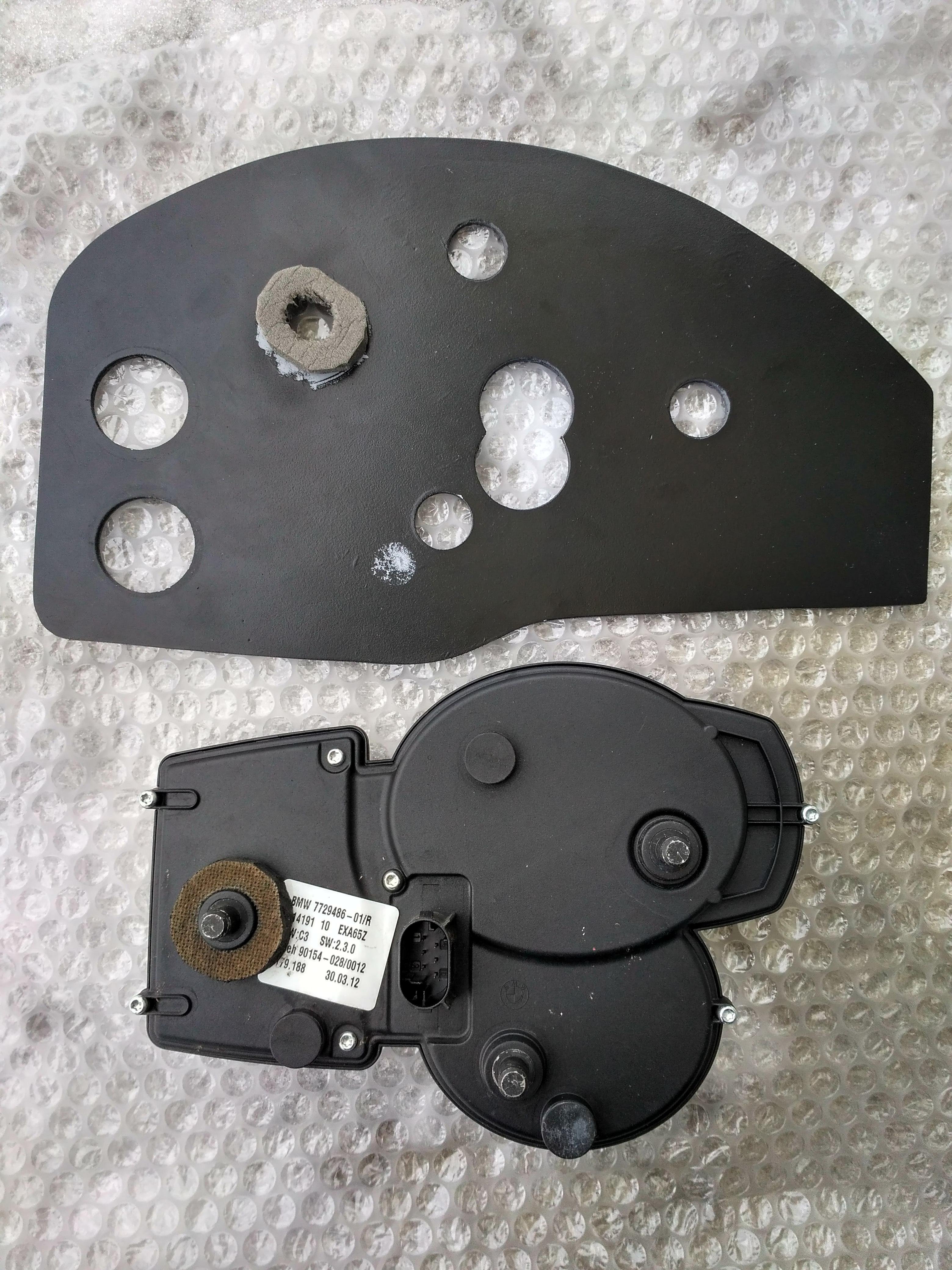

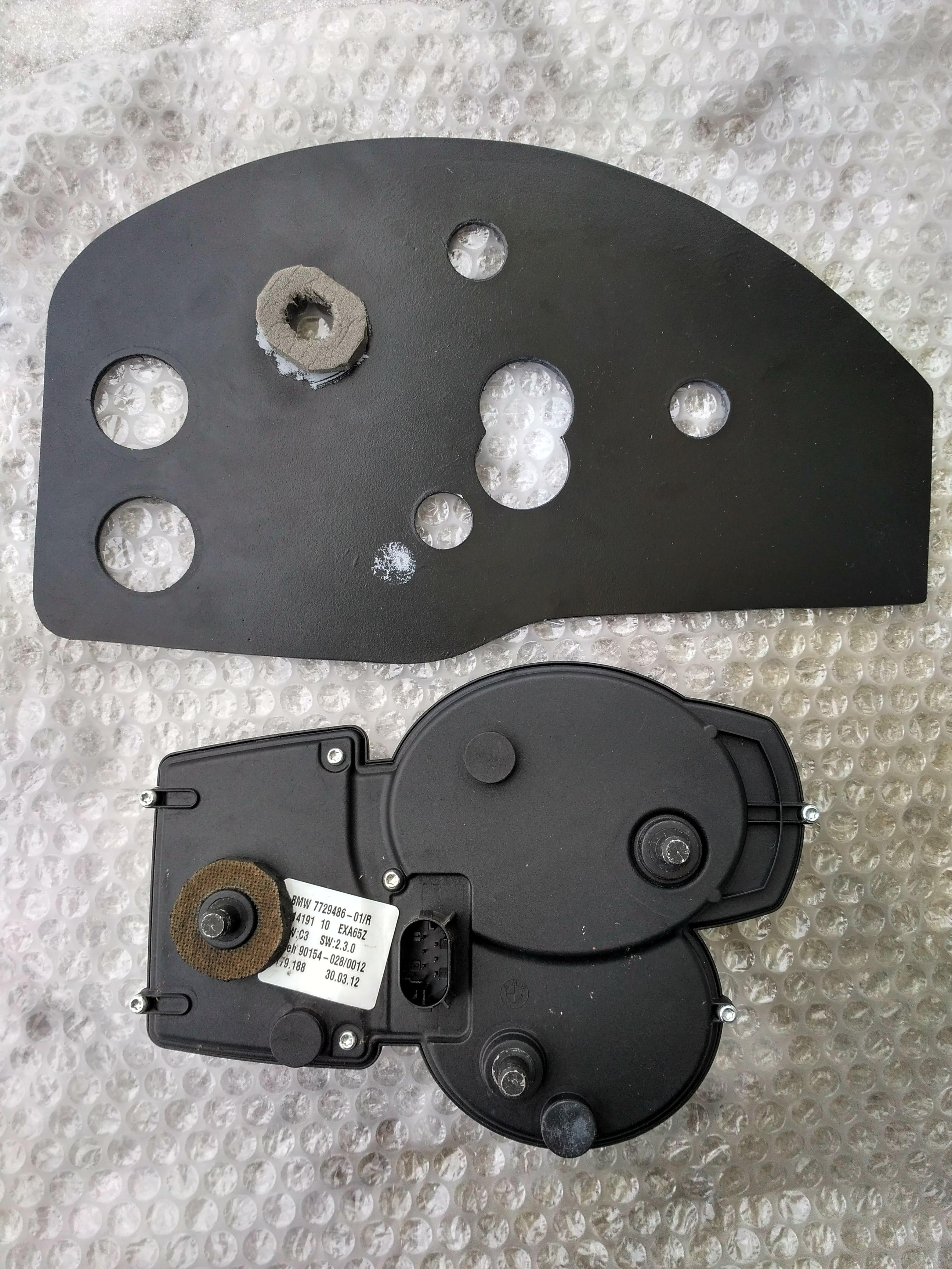

Чтобы пластина не вибрировала под приборкой нужно вырезать из микропористой резины или другого упругого материала две шайбы с внутренним диаметром мм 15-16. Одна толщиной 5-6 мм, вторая порядка 10. Что куда понятно на фото:
