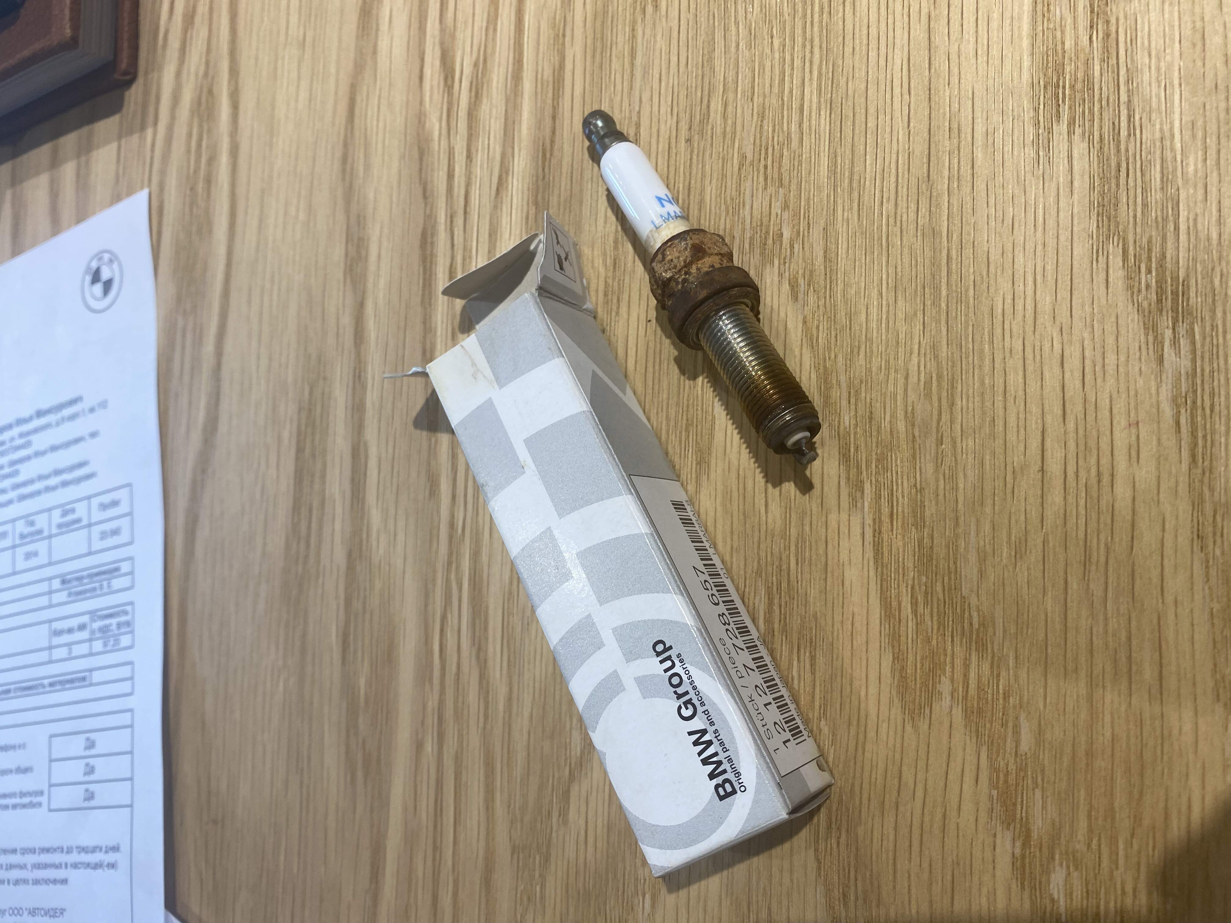

Я тоже на дальняк рванул и в 200 км от Москвы словил почти такую же хрень. На средних оборотах ехать можно нормально. Но как только ниже 2000 или выше 4-5 тысяч - начинает дёргать и не едет. Чувствуются пропуски зажигания. Долетел таки до Минска, заехал в Автоидею. Пацаны протестировали мот и он не показал вообще никаких ошибок. Значит или катушки или свечи. С горем пополам нашли на складе новую катушку (15 тысяч стоит сейчас кстати у ОД), попробовали кинуть на перый цилиндр (обычно он, болезнь у них), так как подсунуть можно только туда, на другие цилиндры надо половину мота разобрать. На новой заработал сначала ровно, но когда прогрелся немного - опять начались пропуски. Достали свечу:
Печалька:(. Значит там была вода.
Чтобы я мог сразу ехать дальше, просто поставили другую б/у свечу. Всё заработало ровно. Отпустили, через 2 часа и взяли только 6000₽ и обещание поменять все свечи по приезду из трипа:). Спасибо парням!
Но мне итак надо их менять при следующим ТО 30000 тыс. Второй день уже катаюсь - всё ок. Доехал до Германии. В крайнем случае в Мюнхене к ОД заеду и сделаю, у них уж точно все расходники есть.
