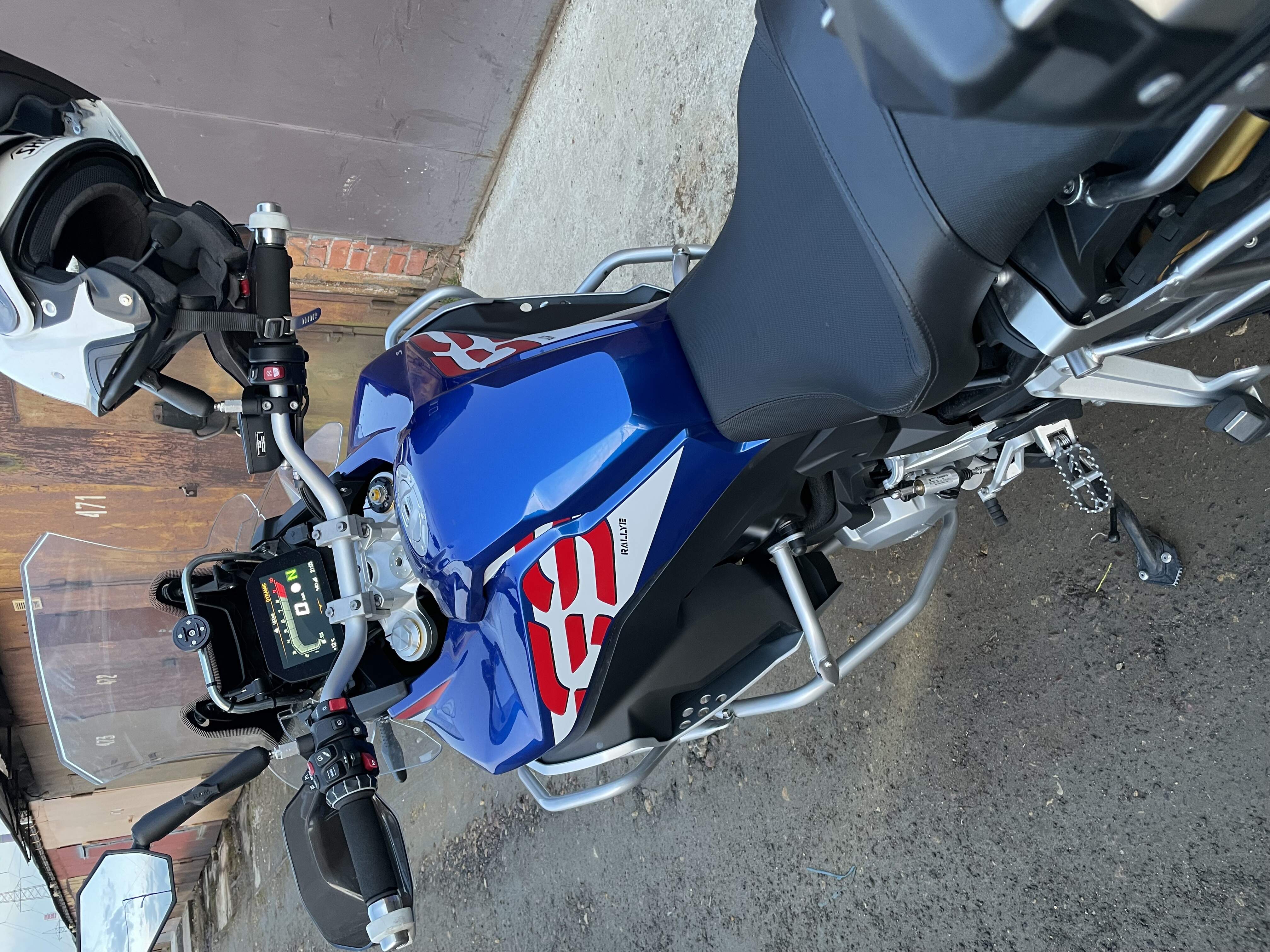

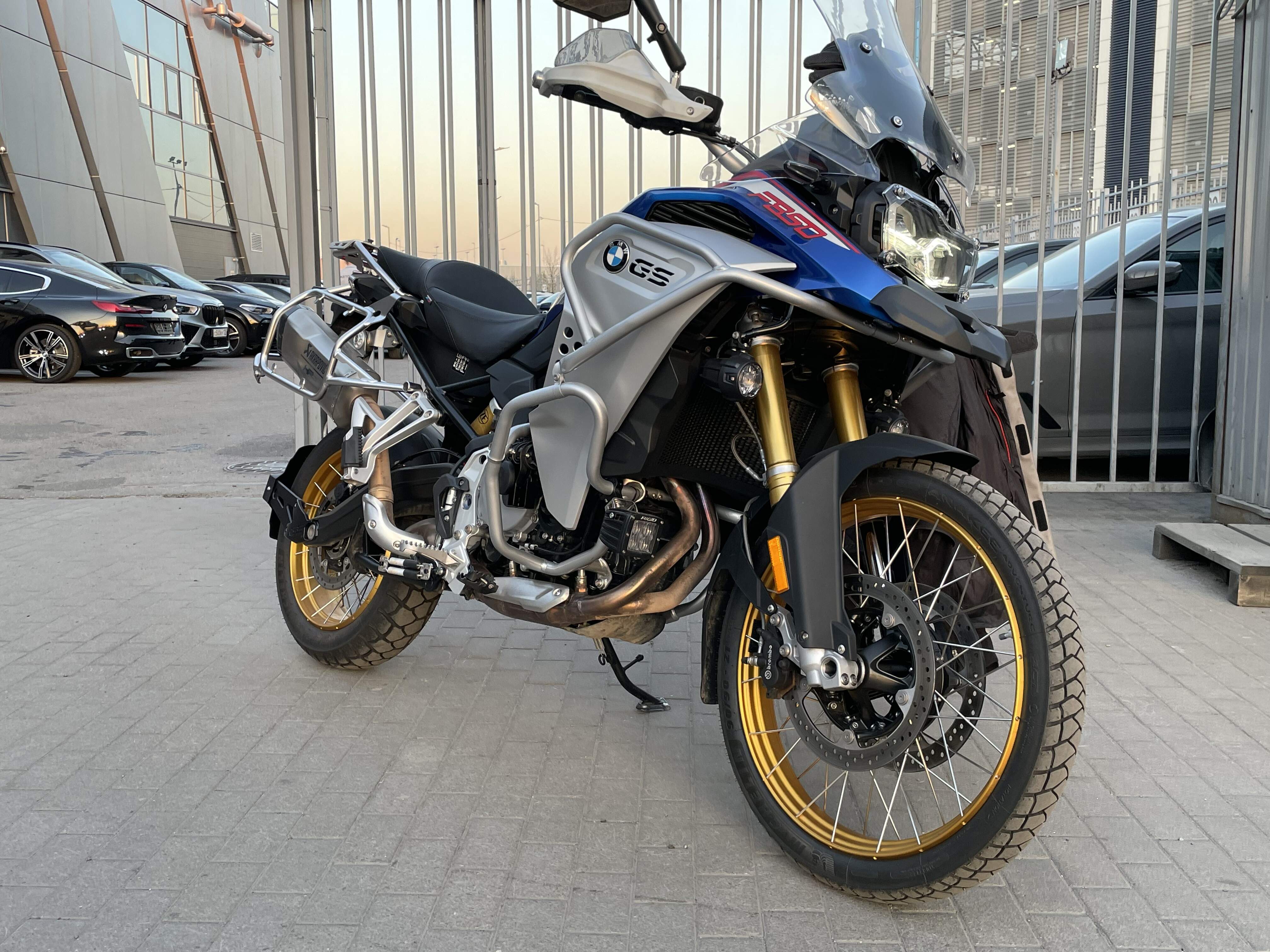

В общем, чуть приложившись боком на своем недавнем приобретении, задумался о том, что не маловато ли железок на "Гусе" с завода?
Дело было прошлой поздней осенью и пятой точке хотелось развлечений для передних конечностей. Стандартный поиск "гусевода" в окружающем пространстве:
конторы, придворные к bmw, прочие конторы рынка... Порция грусти: никто кроме Вундерлиха из придворных, нечто жуткое (лично для меня и строго по фоткам) из афтермаркета.

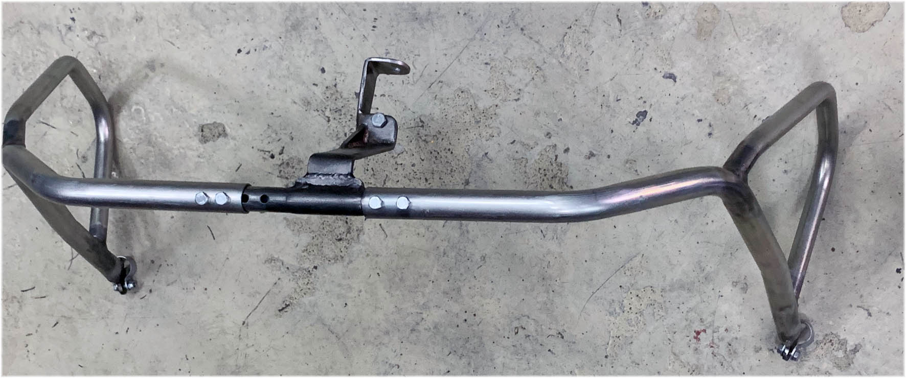

В общем, после порции эмоций от увиденного, решили делать дуги сами. Маленькие, но важные условия:
делаем или max близко к вундерлиху или бросаем и разбегаемся.
- никаких «натягиваний» трубы по месту при креплении, всё только в размер и потому стапель.
- никаких труб от водопровода/забора и металлобаз — только нормальный материал
Из всех вариантов поиска берем тот, что придворный вундерлиховский.
Он сильно лучше всех остальных, встреченных на просторах инета. Как говорится: Лучший — не значит самый хороший, лучший – значит остальные еще хуже :)

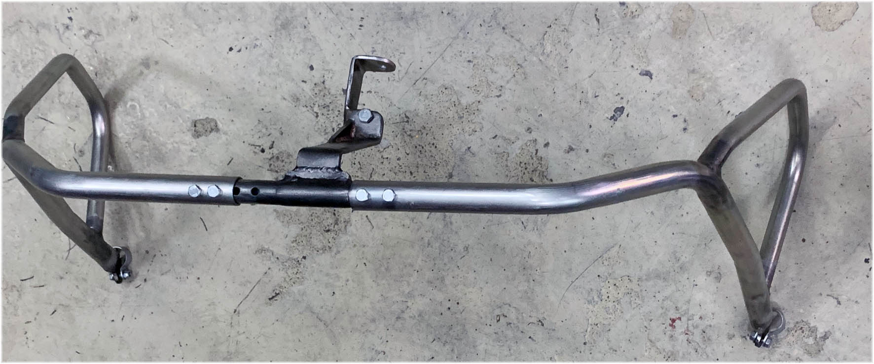

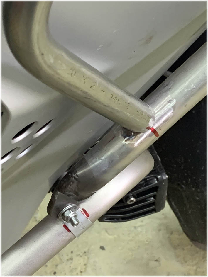

Материал: импортная (шведы вроде) гидравлическая труба с хорошим слоем гладкого цинка, стенкой чуть меньше 2.0мм и диаметром точно как нижние дуги (вроде 22)

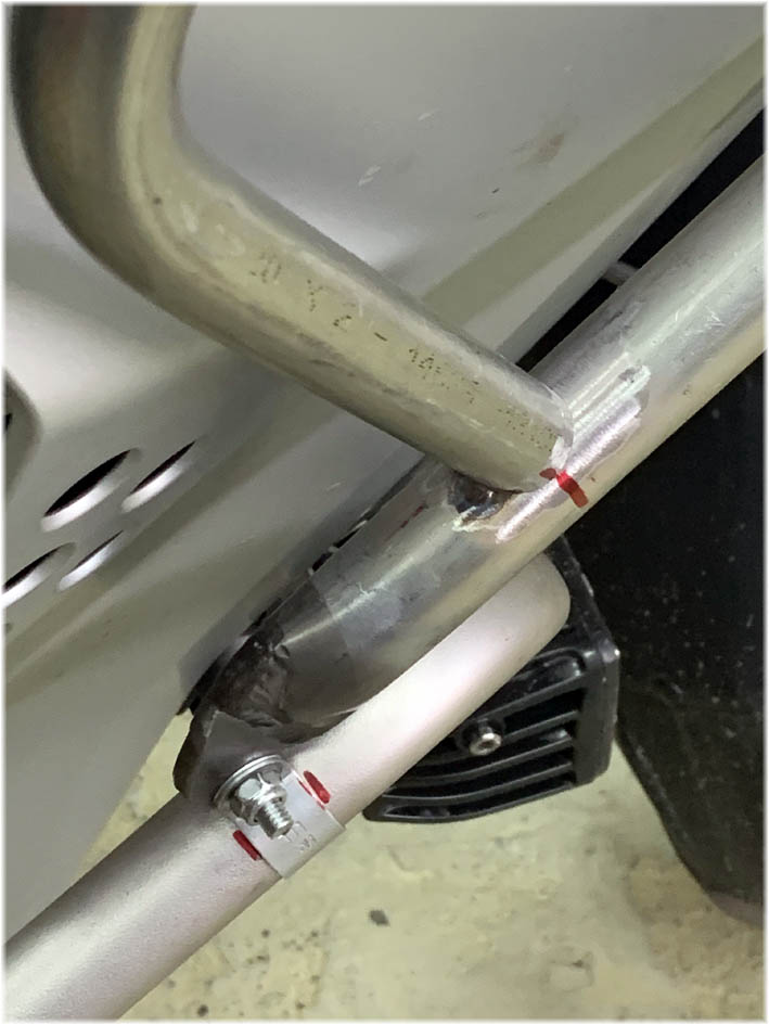

Гнем, прихватываем

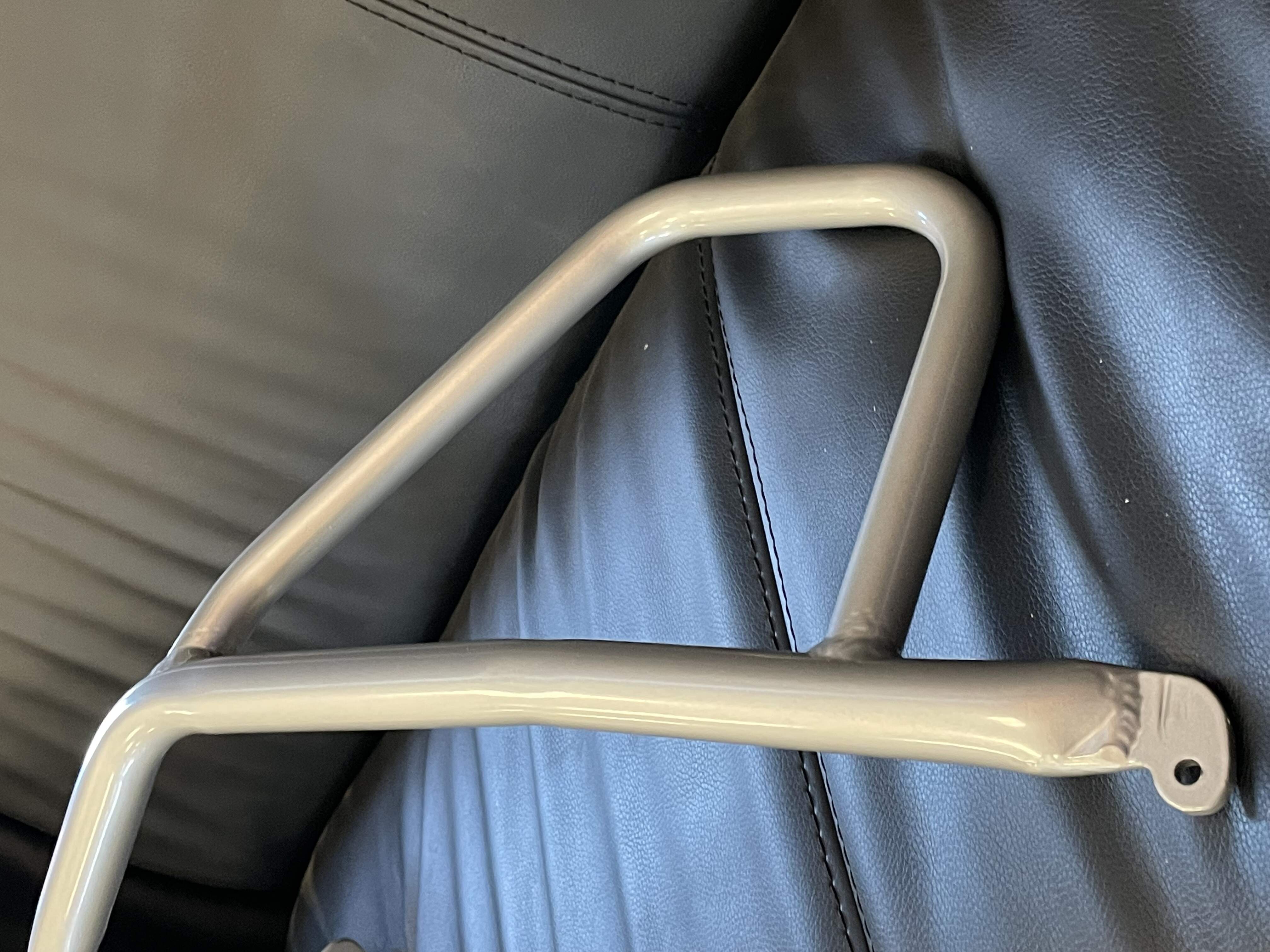

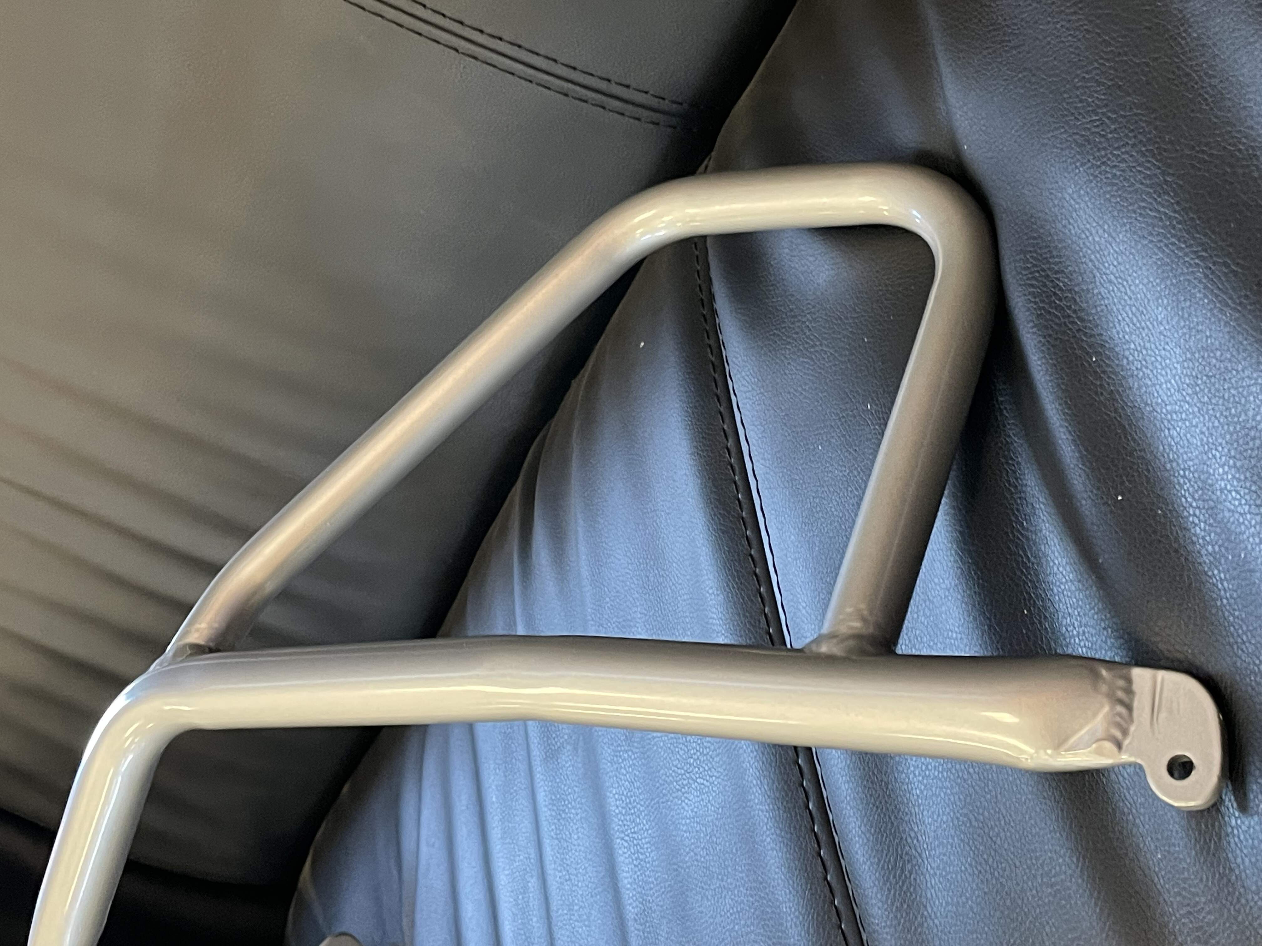

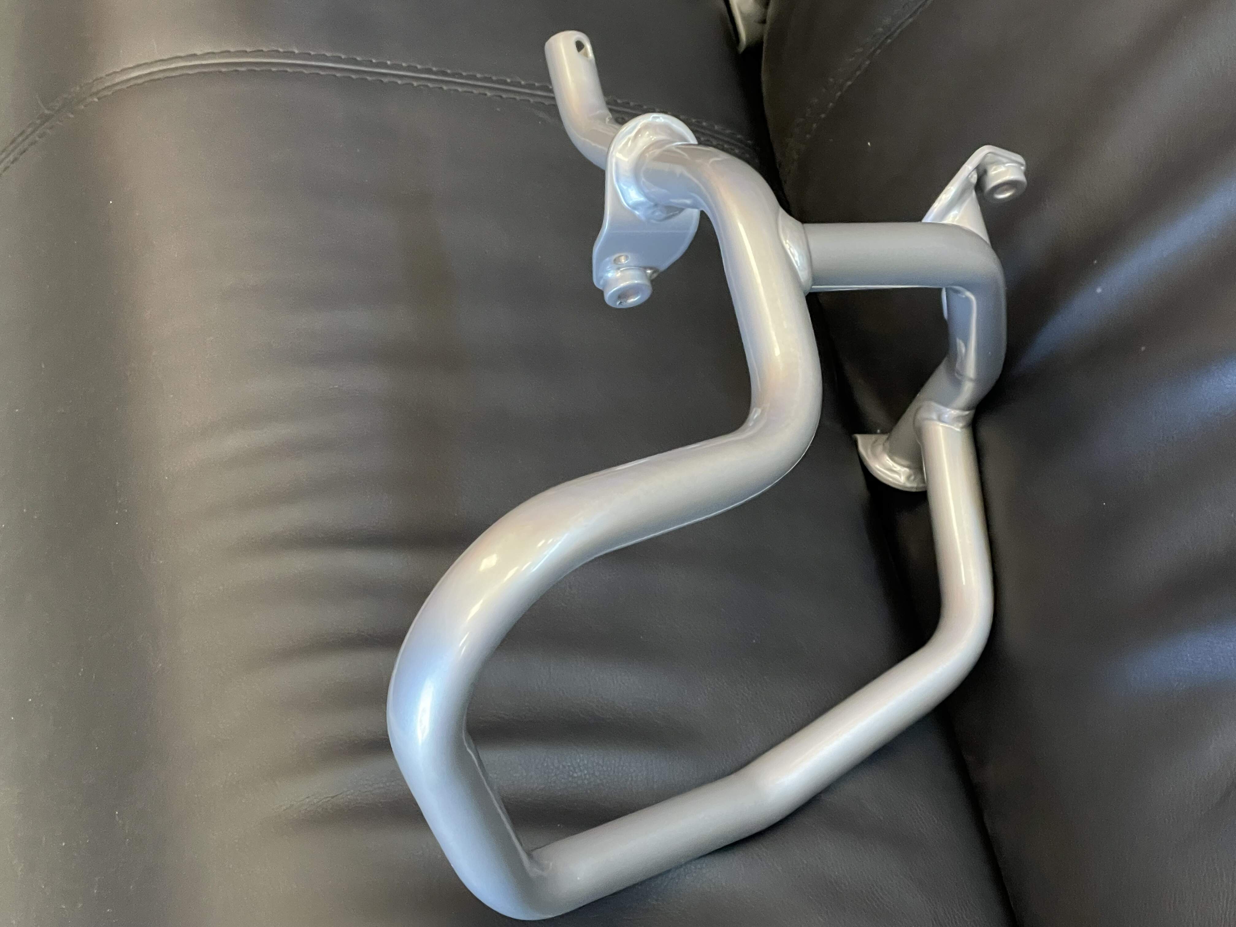

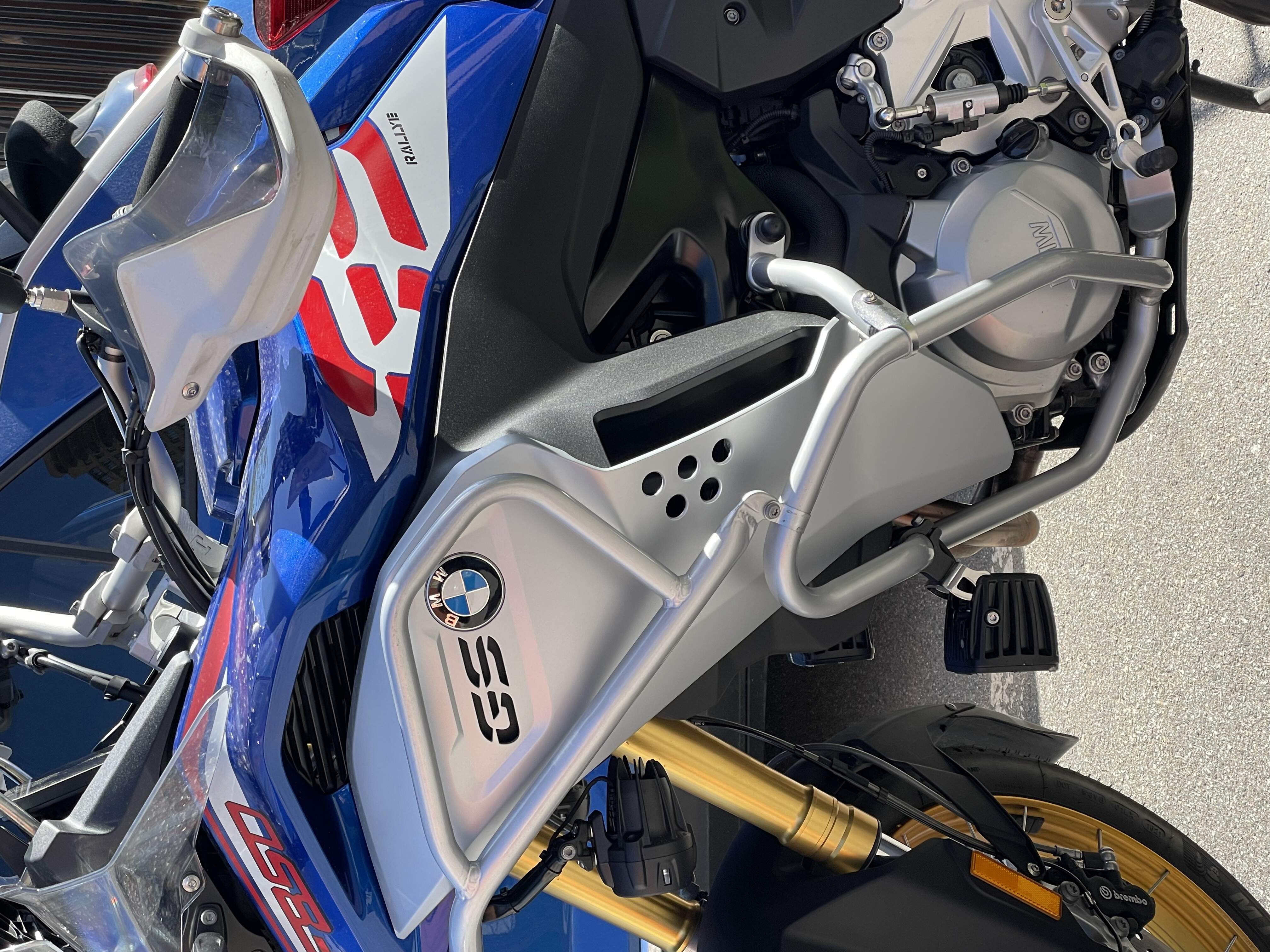

Красим (вместе со штатными дугами, 1 поцарапана после прилегания)

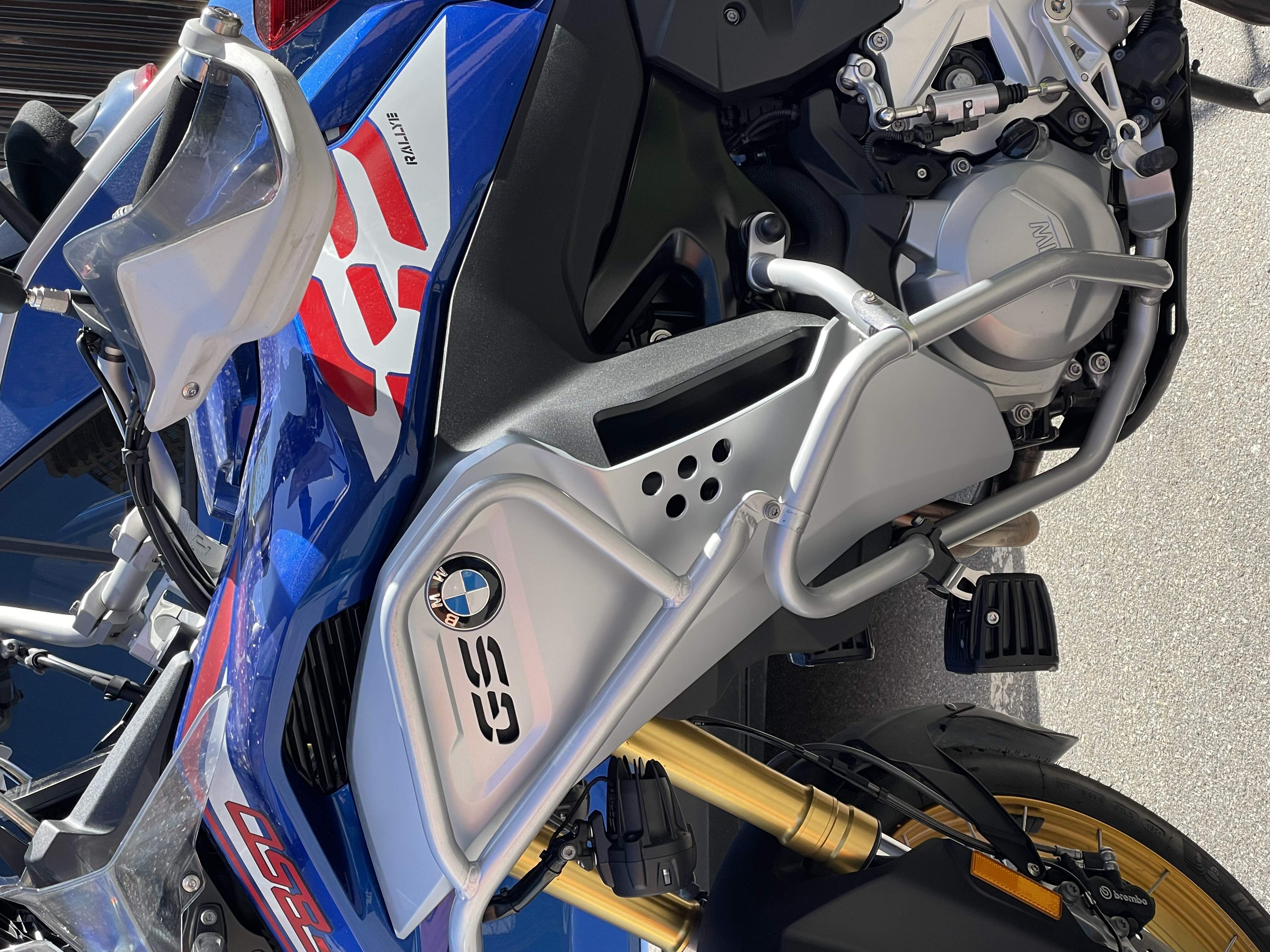

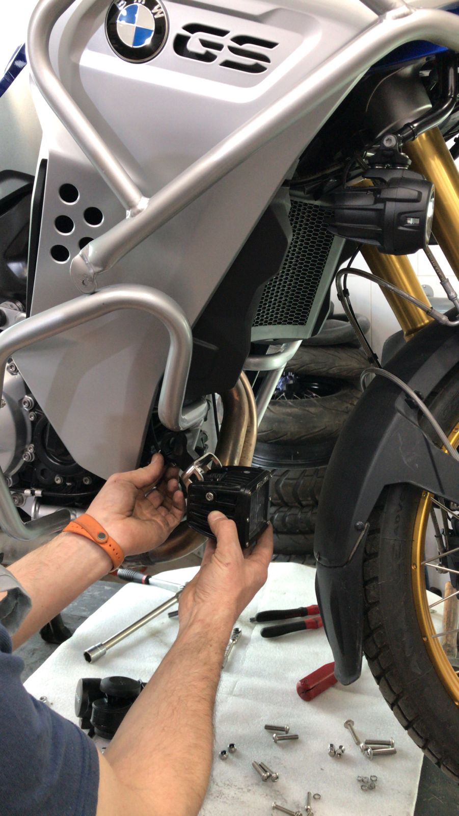

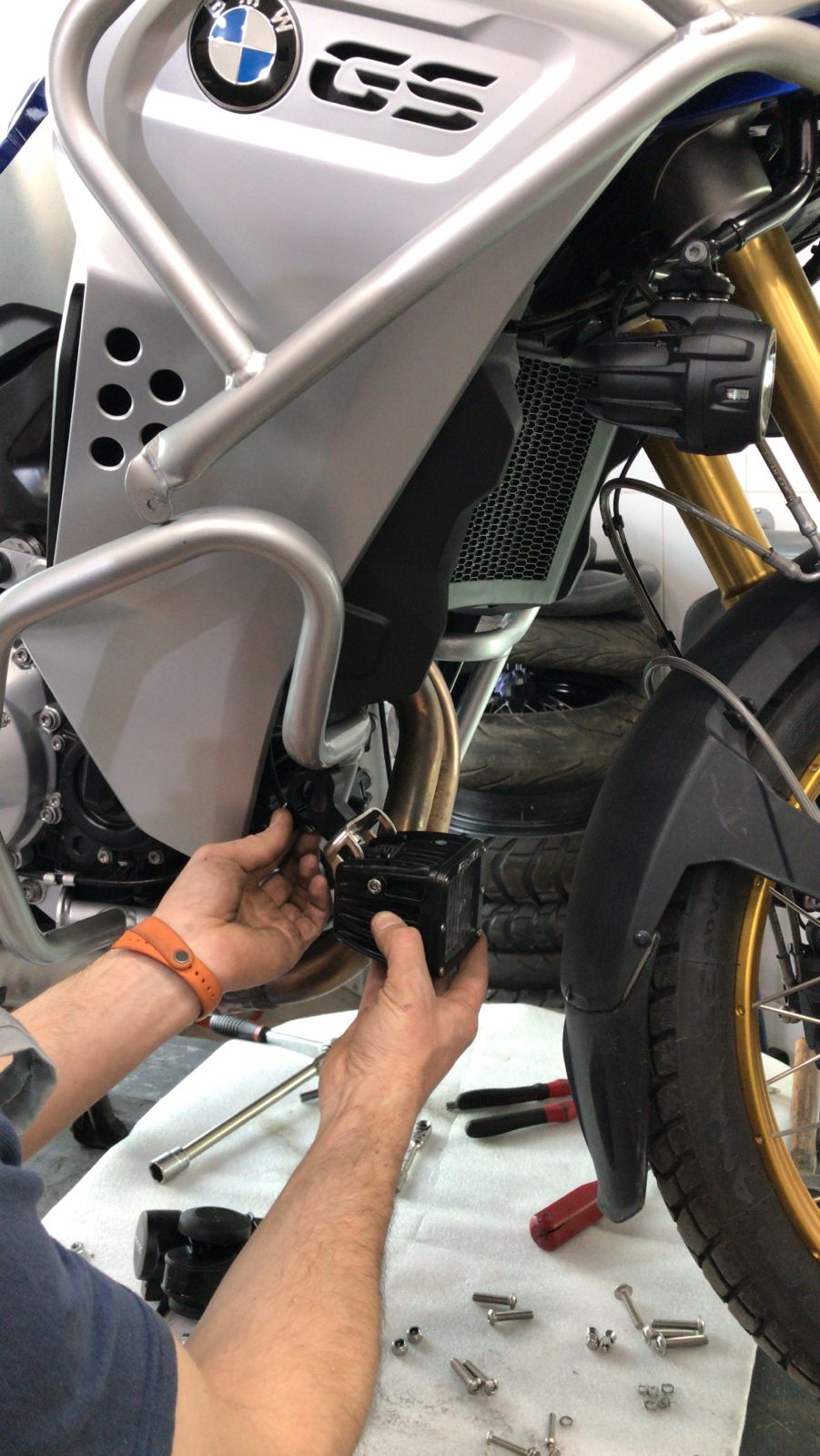

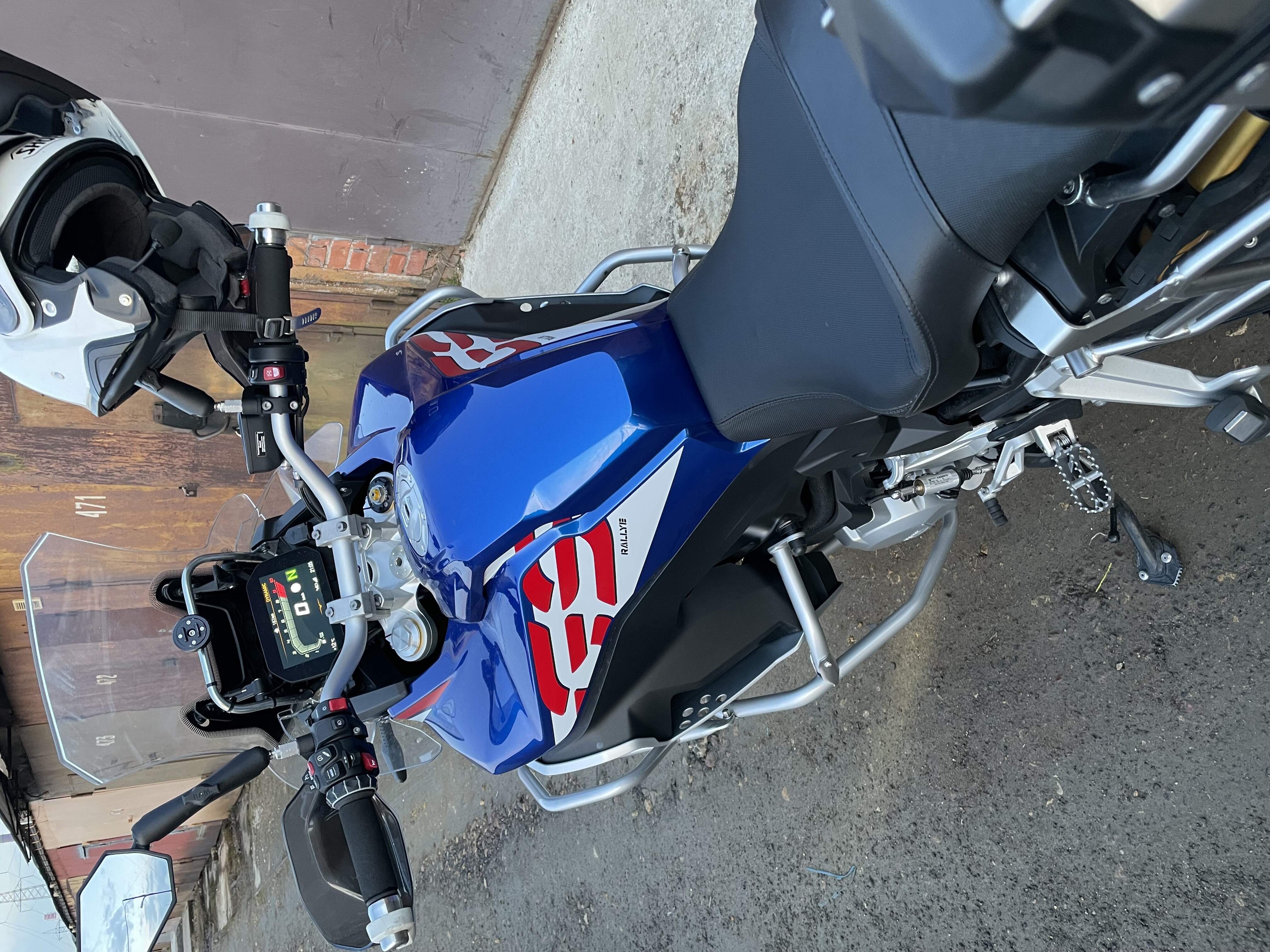

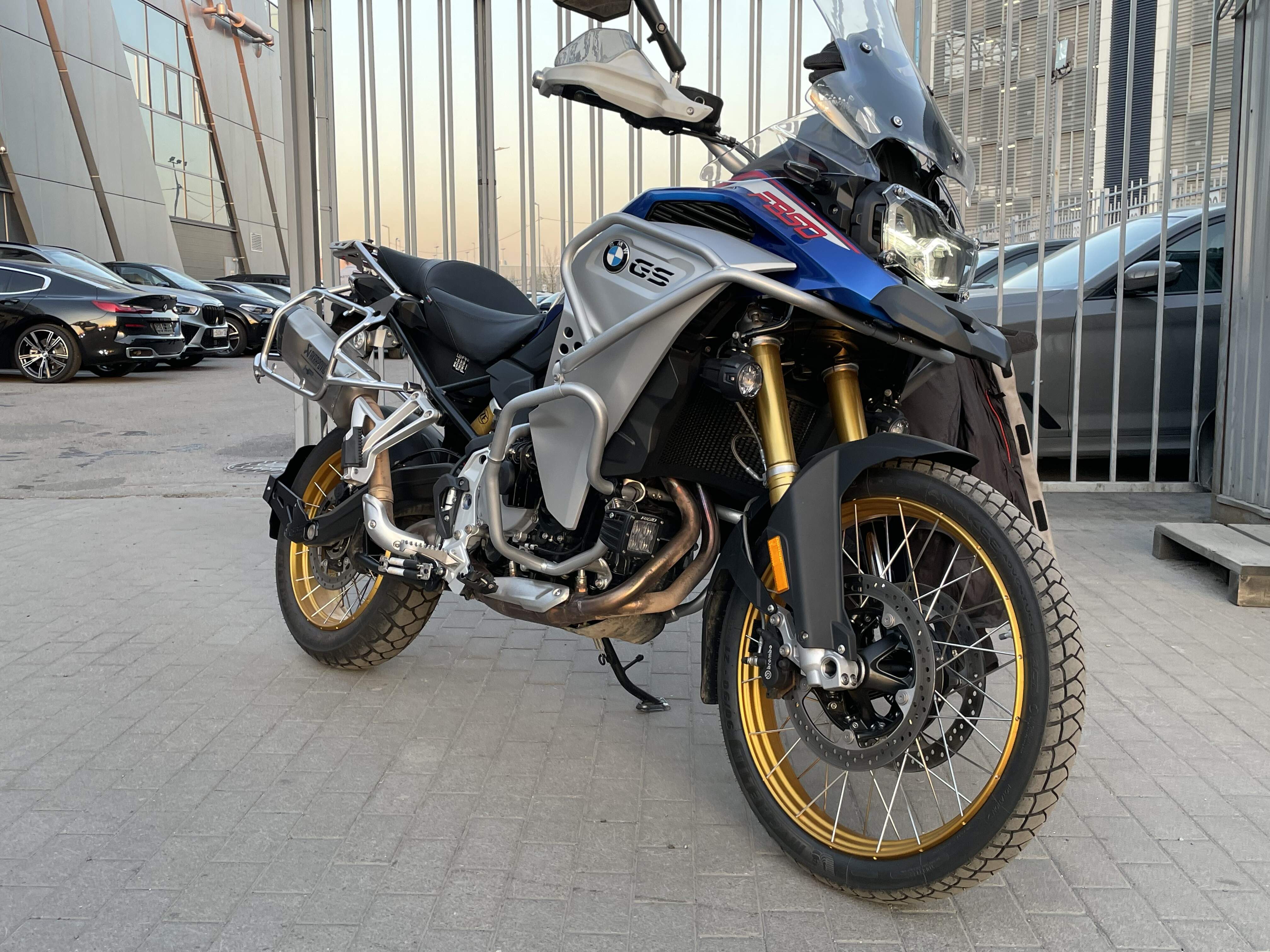

Собираем, прикручиваем
Снисходительно смотрим на Wunderlich :cool:
Что по итогу:
В целом оба с приятелем рады результату, но есть осознание того, что по соотношению усилий и результата мы явно не немецкая промышленность:)
