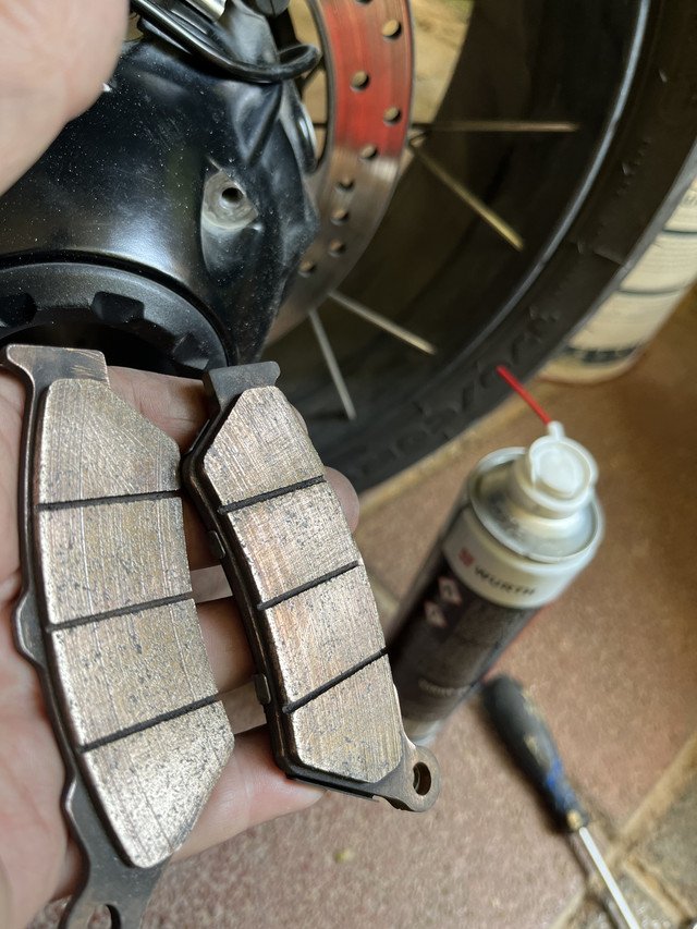

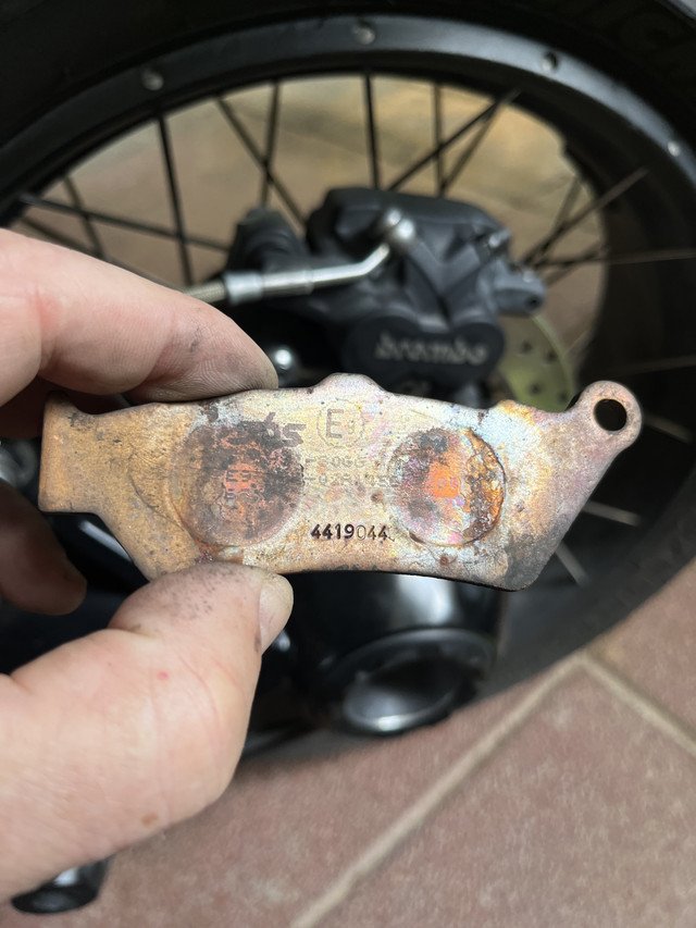

подскажите по колодкам.
Как то вез видеоператора , на длинном спуске много тормозил задним тормозом ,что бы поменьше "клевало" передом,иногда доходило до "запаха"
На сервисе сняли задние колодки ,показали мне - колодки просто частично развалились .
там же сразу поставили комплект SBS.
Через пару тыс пробега стал обращать внимание что задние тормоза очень слабые, раньше были явно получше.
Снял глянуть что и как ..
.Не знаю насколько передает фото,но они похожи просто на кусок латуни или меди ,впечатление что просто кусок металла.
Сколько не приходилось видеть колодки- не сталкивался
Почему так?
Почему так?
По фото непонятно, конечно.... Но обычно оригинальные выглядят не лучше))) Просто лучше тормозят;)

нашел у себя в закормах когда то припасенные передние колодки от своего 800 го гуся,приложил на заднюю своего 1200 -по размерам 1:1 ...так чем они отличаются вообще?
одинаковые и от 800 и от 850

Скорее не « подобное « а « подобие» , я точно знаю что задние колодки которые мне поставили совсем не такие как были в оригинале , отличаются очень сильно , ч то там органика, что синтетика - непонятно . На перед я поставил Брембо которые привез из Германии -тормозят , но пищат и скворчат и ведут себя иначе чем оригинал . Я специально возвращал изношенный оригинал на место , что бы удостовериться в том что впечатление не ошибочно

Ну я изначально указал что на сервисе мне поставили SBS , так что это другая тема , хотя припоминаю когда то здесь упоминали что эта фирма изготавливает для «какие от там … моделей» не помню точно , что утверждали.
Поставил взад то что у меня осталось от 800 ки TRW , завтра хорошая погода, у нас планируется небольшая прогулка километров на 300 - вот и посмотрим как они будут чувствовать
