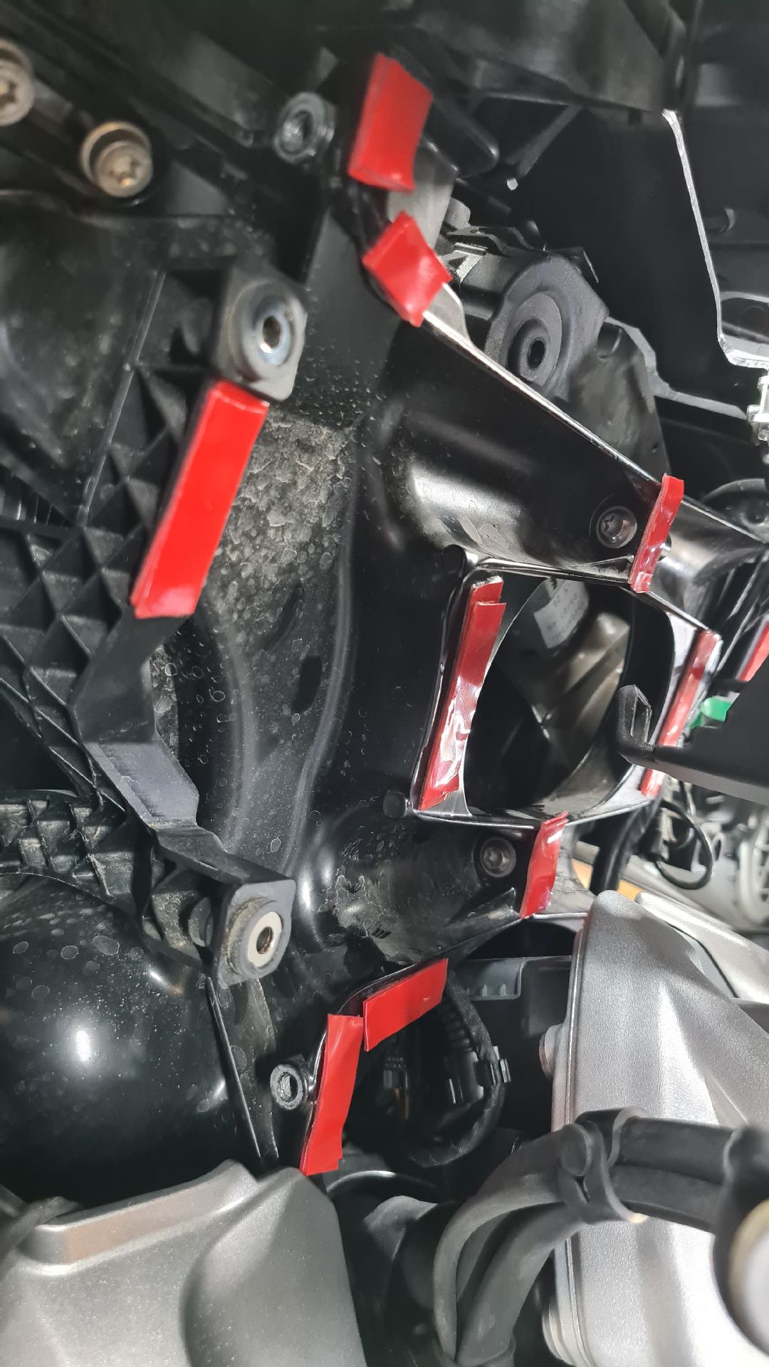

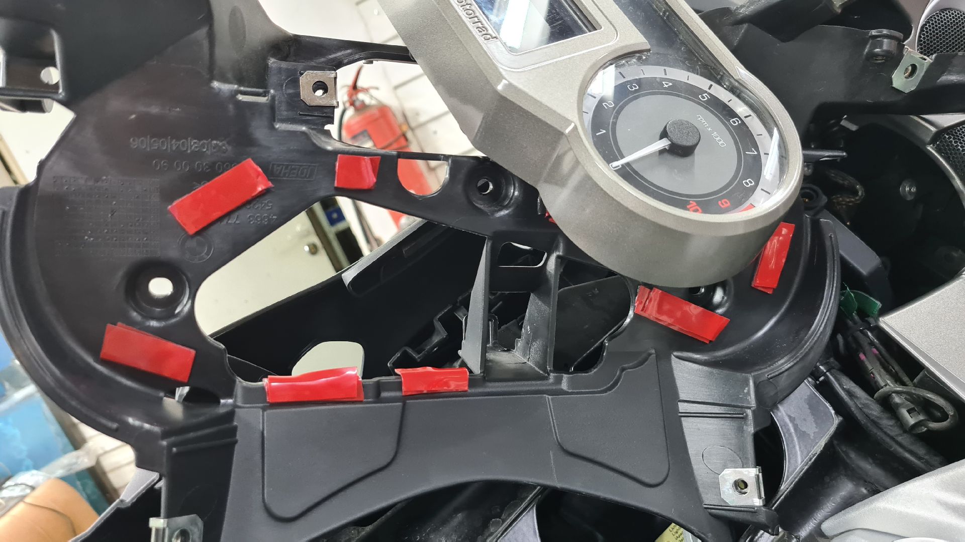

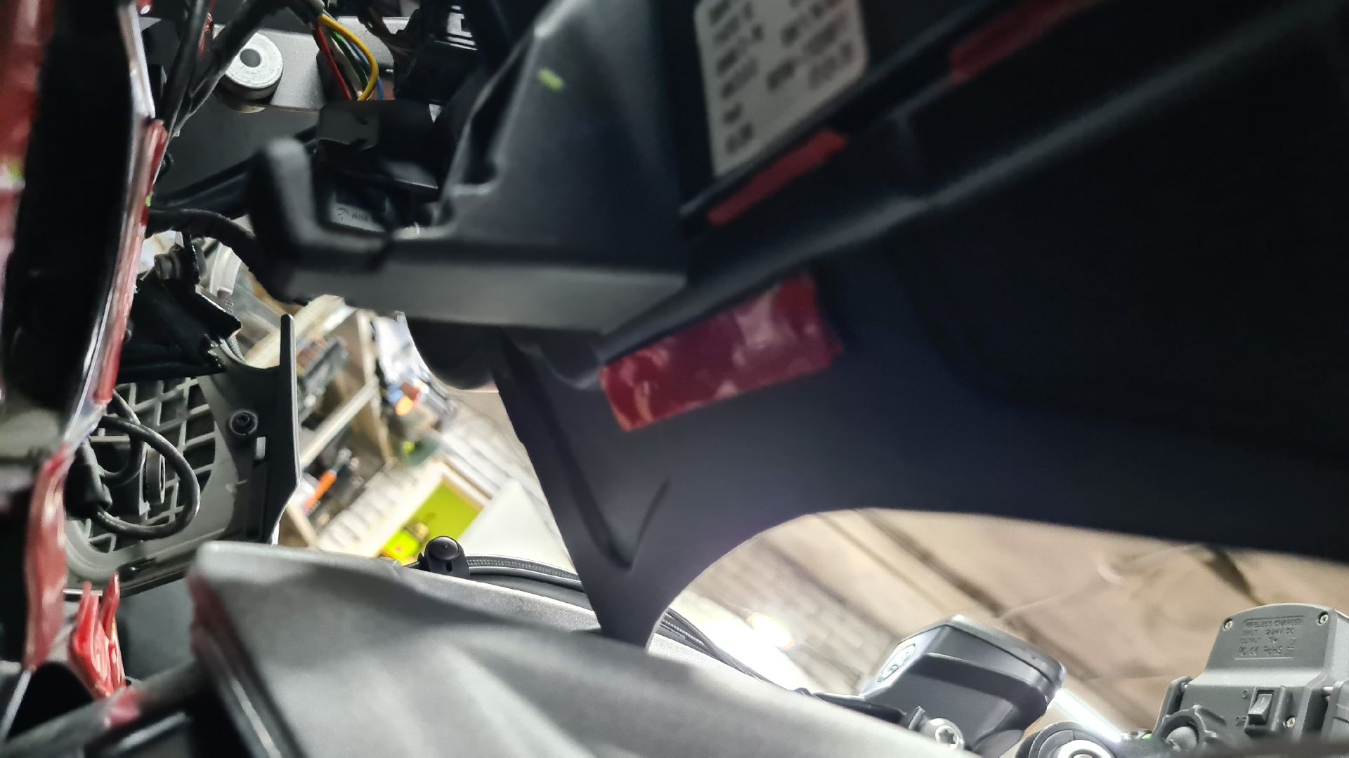

Сразу: не паук и не фара. Мотоцикл 20 года, пробег до 10 т. км. Передние тормозные диски прижимал - не помогает. Звук пластиковый.
Справа, под облицовкой, гремел какой-то блок - закрепили.
Разобрал приборку, все проклеил, затянул.
Фото прилагаю. блок спр.jpg прибор скотч.jpg прибор скотч 2.jpg прибор скотч2.jpg
Все остальное, я проверял, прикручено чуть не намертво.
Что еще там может греметь?
Грохот страшный при проезде жестких неровностей: демпферных швов на мостах, рельсов поперек. И грохот примерно около 20 км/ч, медленнее - тишина.
Может ли греметь лифт-кронштейн навигатора, который, как черт из табакерки, выезжает из козырька приборки под стекло, и как его вообще удалить оттуда?
Грохот, по ощущениям, откуда-то из под приборки, из под стекла - из того района.
Механизм подъема стекла не гремит - как я его только не шатал, там люфтов нет совсем.

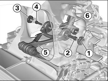

Вот здесь может греметь? Имеет смысл разбирать, разбирал кто этот узел, чо там?
Это рычаг, если болт какой из 4-х открутился или под номером 6 деталька сама - может.
Да до лифта я добирался, там вроде нечему греметь, легкое все и пластмассовое. Вот сверху про демпфер руля говоря, я чота такой в РСД не нашел. А где новую скачать? А то у меня похоже древняя
Демпфер за рычагом стоит стоит.

Если бы здесь что-то открутилось, то боюсь представить последствия:dash2:
Да вроде бы ничего не должно случиться страшного. Вилка с рамой связаны двумя продольными рычагами, а этот рычаг мне не совсем понятно какой функционал несет.
Soleg
329
15

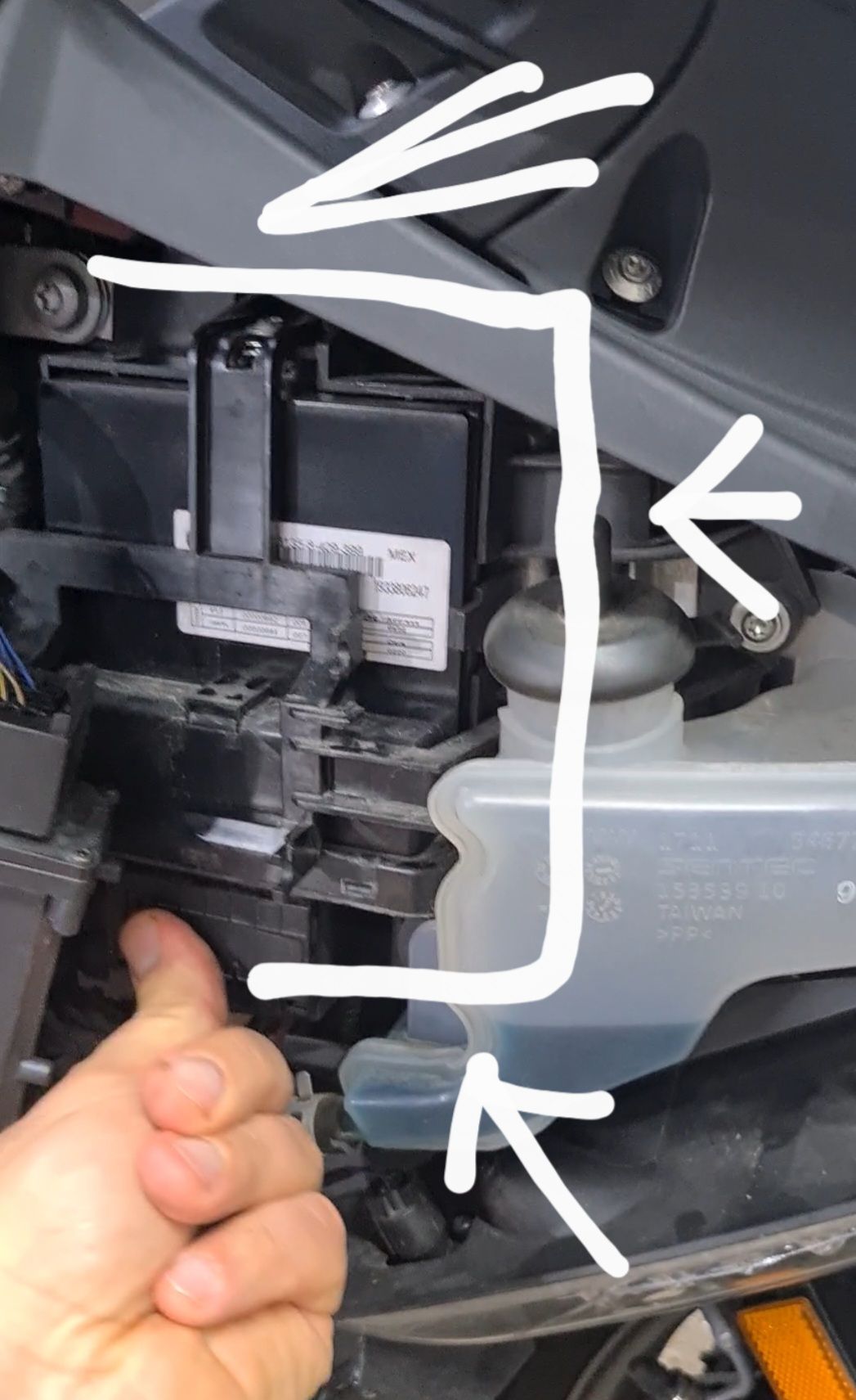

Так понятнее?...............
Да, спс, даже очень понятно.:smile:
Если бы болты на нем открутились, это сказалось бы на управлении, т.е. сразу бы чувствовалось.
