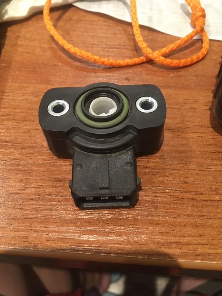

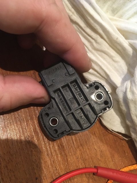

По поводу SAT ST-250-0008 - судя по всему он нормально подходит как на R1200 так и на кучу других авто/мото BMW. Простейший переменный резистор с двумя дорожками. Если посмотреть на фото, то всё становится понятно. Измерил его сопротивление:
Пин 3 (слева) - 1 (справа) - 4,7кОм
Пин 3-2 в одном положении 1,07кОм, в другом положении 5,8кОм.
ЭБУ нормально воспринимает этот датчик и видит от 0 до 100%. Но есть нюансы с адаптациями от старого датчика, которые я пока не решил.

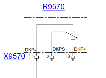

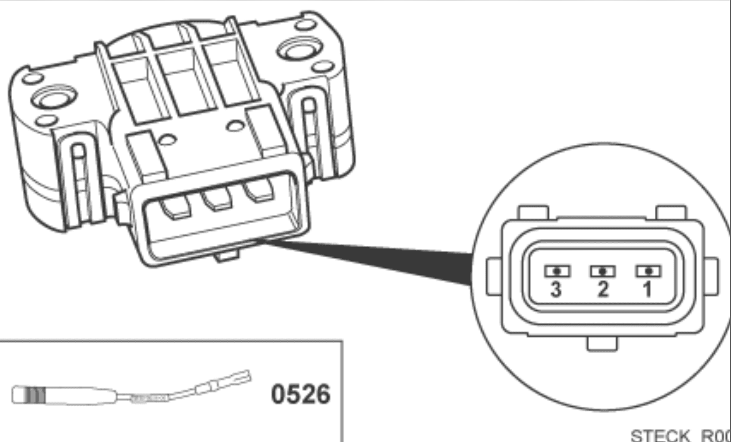

В общем смотреть надо не столько на сопротивление, сколько на напряжение.
Распиновка датчика:
И схема включения:
Измерять напряжение необходимо между 1 и 2. Сопротивление измерял так же 1-2.
Мой датчик BMW:
1-2 - 0.842V-4.290V
1-2 - 1.752-5.070 кОм
1-3 - 4.812 кОм
Датчик SAT:
1-2 - 0.640V-4.170V
1-2 - 1.703-5.059 кОм
1-3 - 4.793 кОм
Кажется, что сопротивление отличается незначительно, но вот напряжение отличается уже значительно. И по всей видимости BMSKP работает по фиксированным напряжениям - хоть он и видит 0.64В как 0%, но при открытии дросселя мотор захлебывается, даже с учетом того, что напряжение увеличивается. При установке родного датчика обратно, я его повернул по часовой стрелке (там есть небольшой люфт в пол мм) и получил такое напряжение:
1-2 0.874V-4.33V
При этом даже при небольшом движении дросселя напряжение меняется, а мотор кажется работает ровнее. Надо будет еще потестировать.
Поскольку датчик BMW у меня один и не новый, то возможно напряжения будут отличаться у других мотоциклов. Понять бы только какое правильное.

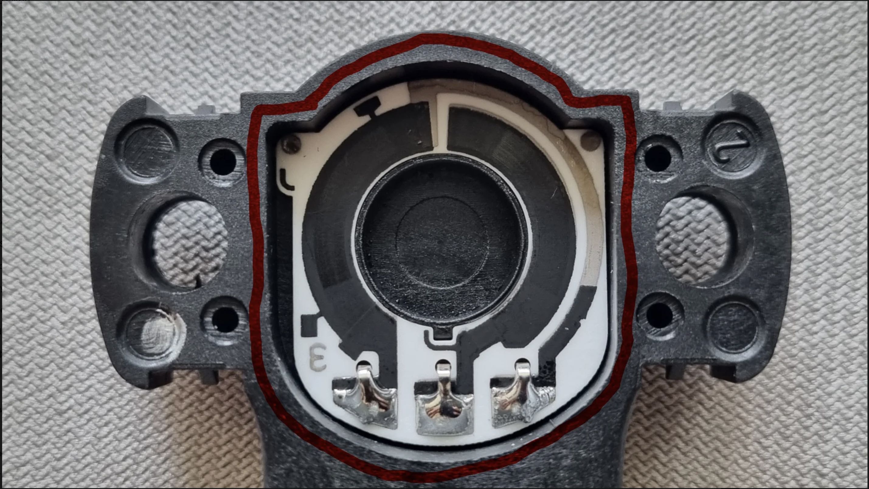

Я должен дополнить тему! В общем ДПДЗ SAT хватило примерно на 9000 км и опять начало глохнуть и плавать, купил новый датчик в чипдипе за 1800р. пол часа делов и вуаля! Всё работает как часики!) Либо менять каждые 6-8 тыс, либо попробовать оригинальный поставить за ~25.
Хороший вариант сделать бесконтактный датчик, не знаю можно ли ссылки вставлять но рискну) Не реклама!!!

Еще кстати есть вариант восстановления дорожек каким-то лаком - видел где-то на драйве. Аналогичные датчики, только для машин - кто-то успешно восстанавливал. Но кажется надо сначала получить правильные значения напряжения с нового датчика, что бы потом можно было под них подогнать восстановленный.

Там если на драйве почитать эту ветку, то на самом деле не очень сложно. Один товарищ подобрал состав, но зажал его для общественности :) Есть какой-то спрей графитовый, им вроде послойно напыляли и контролировали - я сильно в детали не вдавался, просто видел, что так можно и люди так делают. Насчет hella, тут было видео у испанца
View: https://www.youtube.com/watch?v=iC2KfkinRXE
говорит что с hella тоже не всегда хорошо. Они там тоже пытаются подобрать аналоги :)
