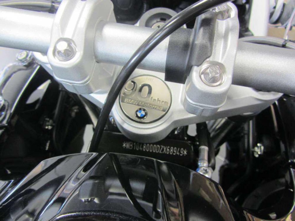

на мотоциклах R-серии (R1200R,RT,GS,GSA)
набитый номер VIN расположен на передней панели (паук) сверху у приборной панели
номер двигателя находится здесь.

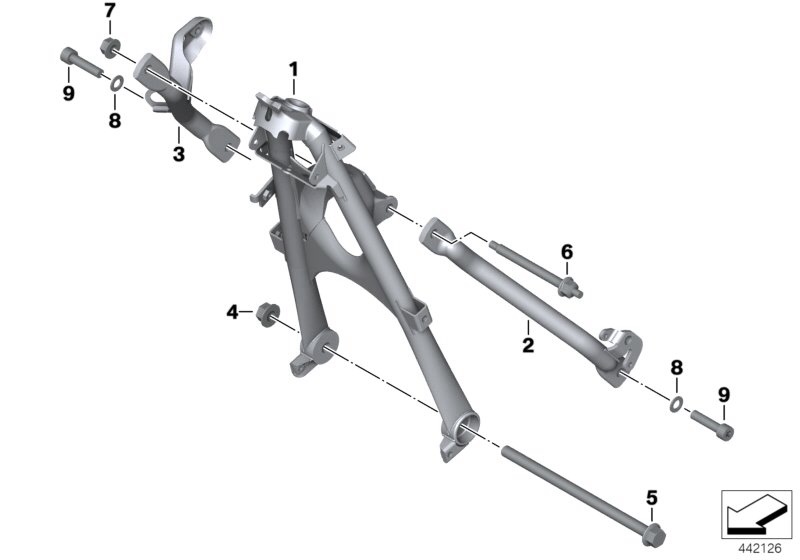

На гусе, по моему, номер на рулевой колонке, а не на пауке. Это ж блин одна из ломучих деталей если по жести эксплуатировать гуся.
Передняя часть рамы
Куzнец
1,499
Москва САО
Всё верно), это рама, точнее передний подрамник.
Представляете что такое Б.Н???))))
ЭТо же рай.
У меня эта деталь меняная, чистая)). В ПТС "Номер рамы - Б.Н." :)

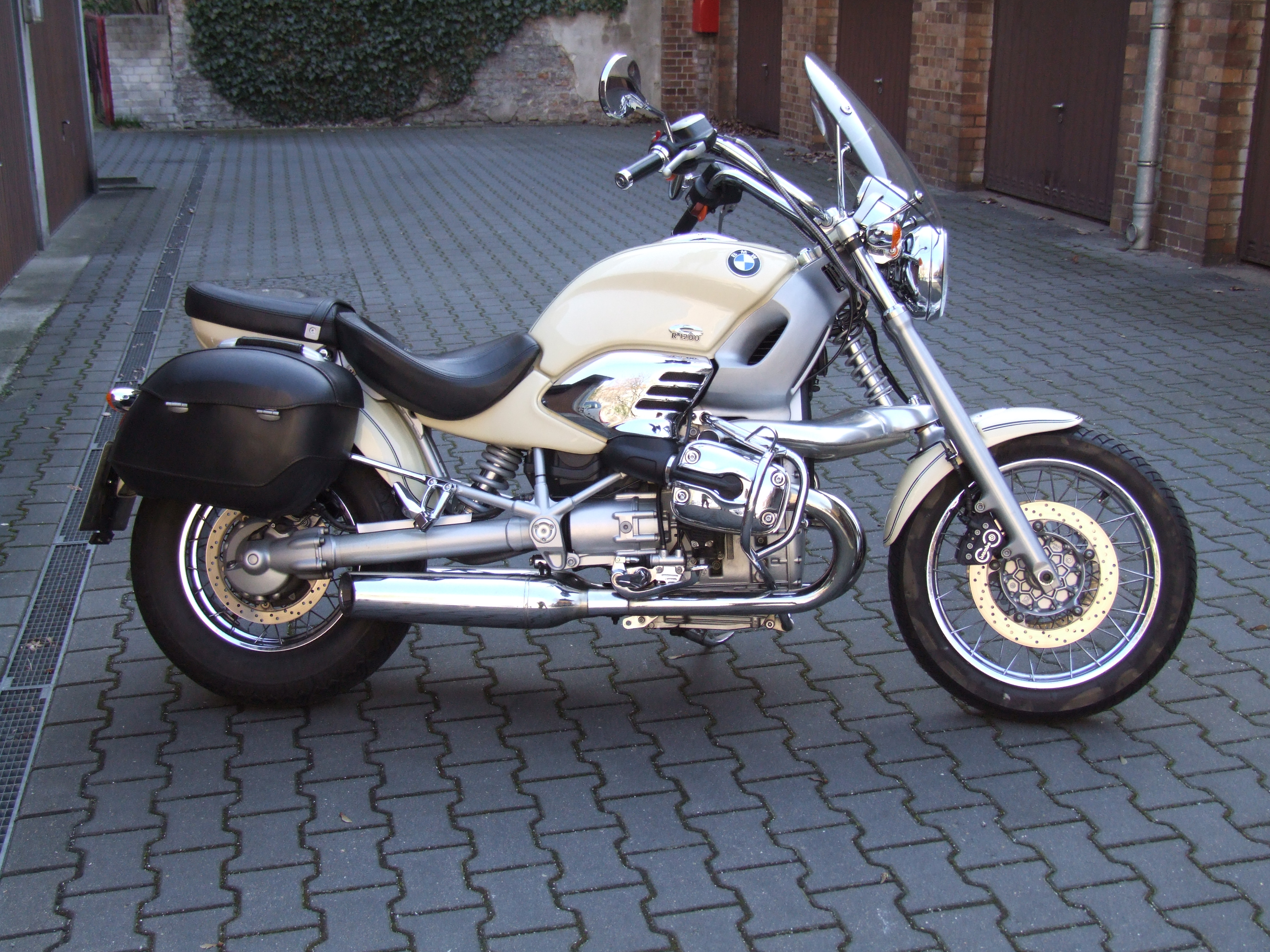

Друзья, помогите найти номер рамы на R1200c
Пожалуйста!
под карданом посмотри справа от его переднего крепежа, где коробка передач, между ней и карданом.
где то в том районе
