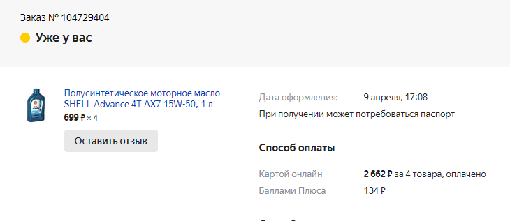

Поменял на это, но ценник уже в два раза подрос.
