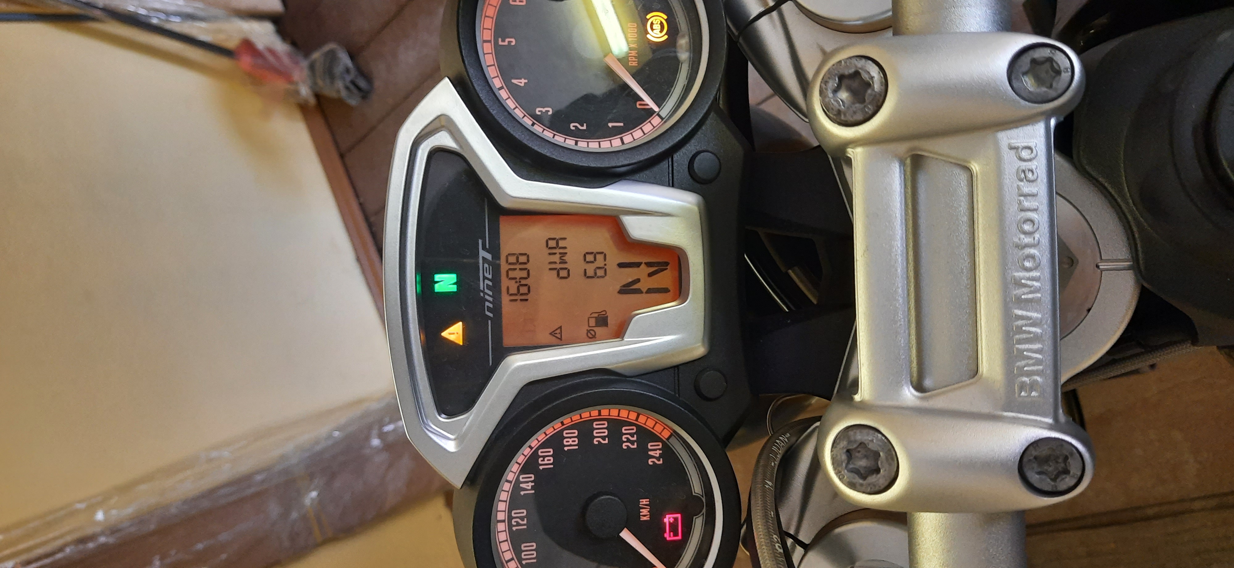

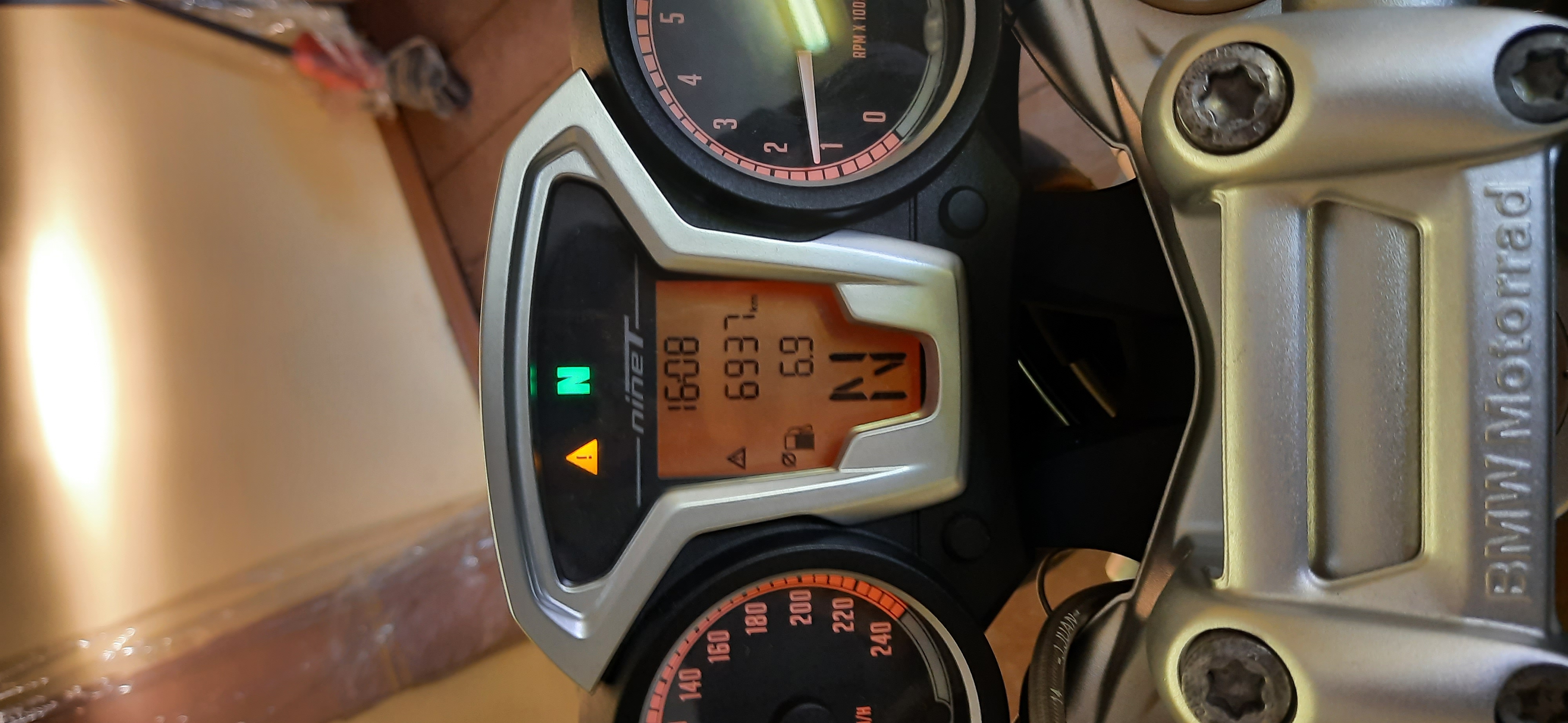

  1. BMW R NineT
Вот такие два восклицательных знака горят при работающем двигателе. Что не так может быть? Подскажите пожалуйста.:pardon:

При включении зажигания ошибки DWA нет? При включении зажигания на приборке появляется надпись ошибка DWA, при движении она пропадает а желтый треугольник горит. Лечится заменой батареек в блоке сигнализации, он же DWA. Недавно на таком же Ninet, была похожая проблема.
R NINET 2014
А если подключить райнголд и глянуть ошибки? Но, есть более простой вариант - глянуть инструкцию по эксплуатации. Чудеснейшая книжка и есть в электронном виде.
Действительно, при запуске горит DWA, потом гаснет, а треугольники с ! горят. Спасибо.
Я смотрел инструкцию, не нашел в описании индикации с двумя треугольниками с !
А где находится батарейка DWA?

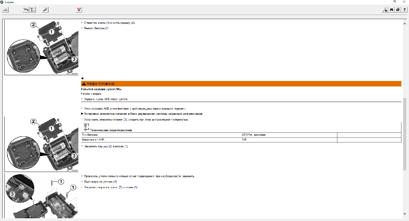

mikle49
Инструкция, страница 27.
Аккумуляторная батарея
DWA разряжена
Общая сигнальная лампа горит желтым светом.
На предупреждение dWA указывает стоящий впереди символ знака аварийной остановки.
Это сообщение о неисправности показывается кратковременно только в заключение проверки Pre-Ride Check.
Возможная причина:
Батарея DWA разряжена.
Функционирование системы DWA при отключенном аккумуляторе мотоцикла больше невозможно.
Обратиться на СТО, лучше всего к официальному дилеру BMW Motorrad.

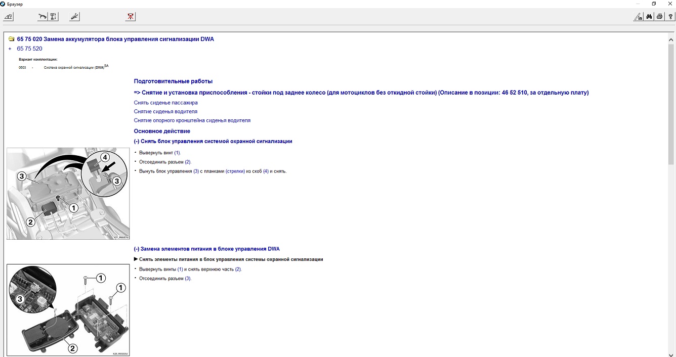

На русском лень искать инструкцию:
Anti-theft alarm system battery discharged with anti-theft alarm OE General warning light shows yellow.The warning dWA is displayed with the warning triangle in front of it. This fault message is only shown for a short time immediately following the Pre-Ride-Check. Possible cause: The anti-theft alarm system battery is completely discharged. Operation of the anti-theft alarm system is no longer ensured when the vehicle's battery is disconnected. Contact an authorized specialist service facility, preferablyan authorized BMW Motorrad dealer.
ПС увидел, что и на русском процитировали.

под этим треугольником- может скрываться все что угодно, заедьте хоть куда на копеечную диагностику и убедитесь - батарейка dwa это или нет
