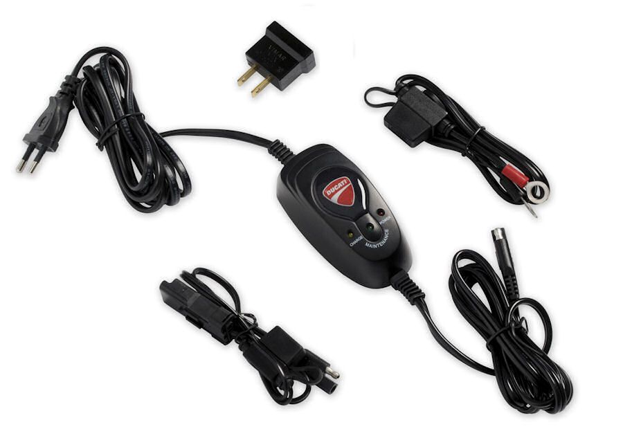

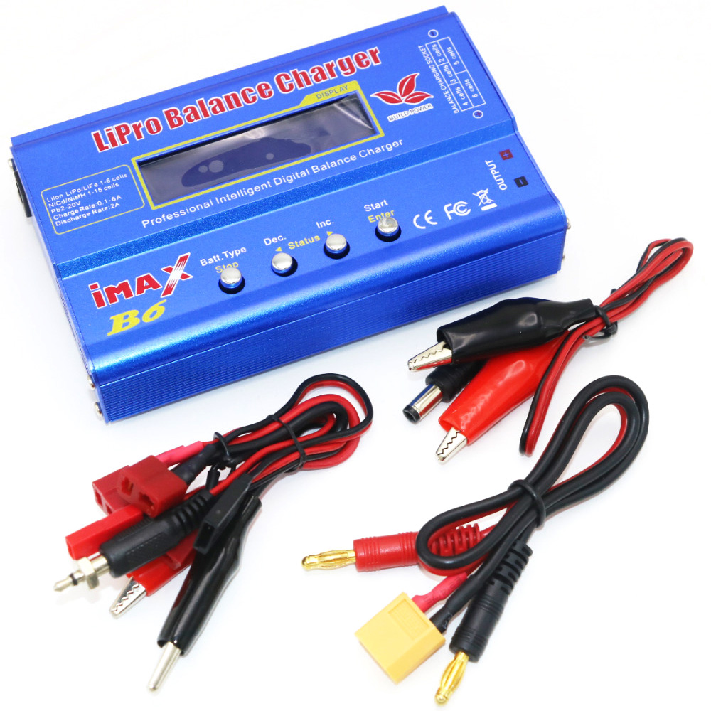

В таком случае, будет ли такая распространенная умная зарядка как IMAX B6 или стандартная зарядка от Ducati работать с CAN-шиной?:smile:
B6, как и любым другим ЗУ с регулировкой тока и напряжения, можно и нужно заряжать при наличии знаний. Оптимэйт удобно только автоматическим режимом для обычных пользователей, больше ничем.

Не забыл, только чудес не бывает - не умеют любительские (не профессиональные) автоматические ЗУ десульфатировать и восстанавливать, как и выравнивающий заряд делать тоже. Если сказать коротко - автоматы делают только подзаряд акб.

Проф устройства отличаются количеством настроек, стоимостью, размерами, возможностью работы через пк/сервер.
Но, опять же повторяю, что даже не проф ЗУ с регулировкой тока и напряжения при наличии знаний можно добиться аналогичного результата, что и при использовании проф зарядников.

так можно ли, выставив приемлемые ток и напряжение на IMAX B6, заряжать аккумулятор через DIN разъём?

Для этого надо вкл зажигание, вставить зарядку, затем выключить зажигание. По идее, заряд будет идти и розетка не уснет

Нельзя ведь заряжать аккумулятор при включенном зажигании!? На автомобилях так по крайней мере.

Через din не пробовал, попробуйте по совету Владимира выше. Розетка засыпает для потребителя после выключения зажигания, тут же ток потечёт в обратную сторону - от зарядника к аккумулятору.
При зарядке через din нельзя превышать 14.8В, при таком напряжении невозможно перемешать электролит в банках чтобы убрать его расслоение. И, если в наливных аккумуляторах расслоение немного убирается от вибраций при езде, то в агм расслоение необходимо убирать самому заряжающему - стекломаты препятствуют перемешиванию от вибраций при езде.
