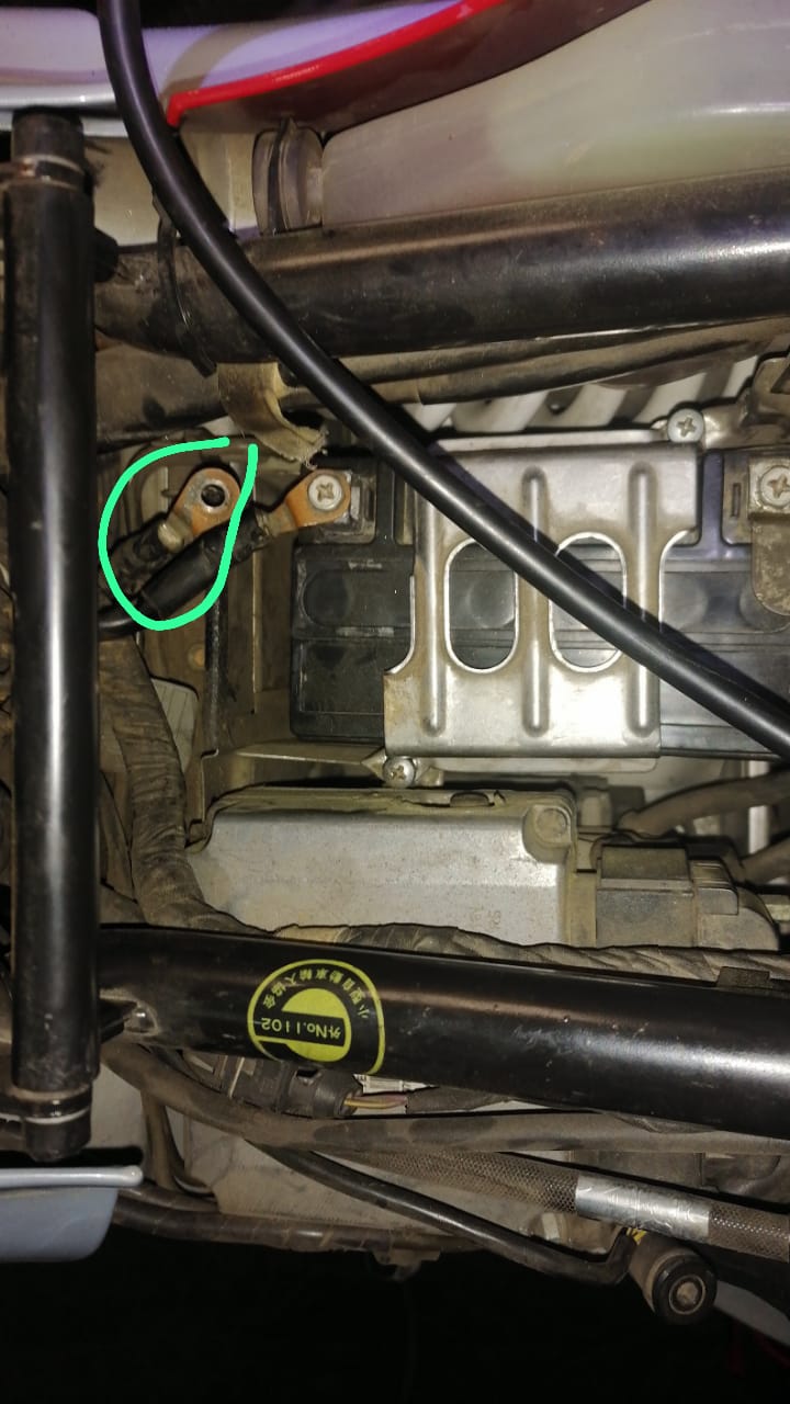

Привет! Остановился на заправке, заправился и все... Поворачиваю ключ, сразу горит лампочка ABS и ничего не происходит, стартер не крутит. Пробовал сбрасывать клемму с АКБ, не помогает. Однозначно в сервис или есть вариант самому починить?

Если есть возможность самому провести диагностику, то можно и самому починить. Если нет, то лучше обращаться к специалистам.

да не, АКБ новый, заряженный.
При включении зажигания моторчики усилителя тормозов включаются? Датчик боковой подножки смотрели? Приборка светится? А толкнуть пробовали? не завёлся? Передачу показывает?

Моторчик не включился. Датчик смотрел. Приборка светится. Не толкал (боюсь, мало ли куда его покатит), передачу показывает.

Как успехи в поиске неисправности?
Вот чтиво по ремонту
Капец! Все было в неподключенном кабеле массы...

Классика жанра. Если берусь чинить что-либо, всегда спрашиваю, а что делали до меня и когда? Чаще после этого и чинить не приходится.
