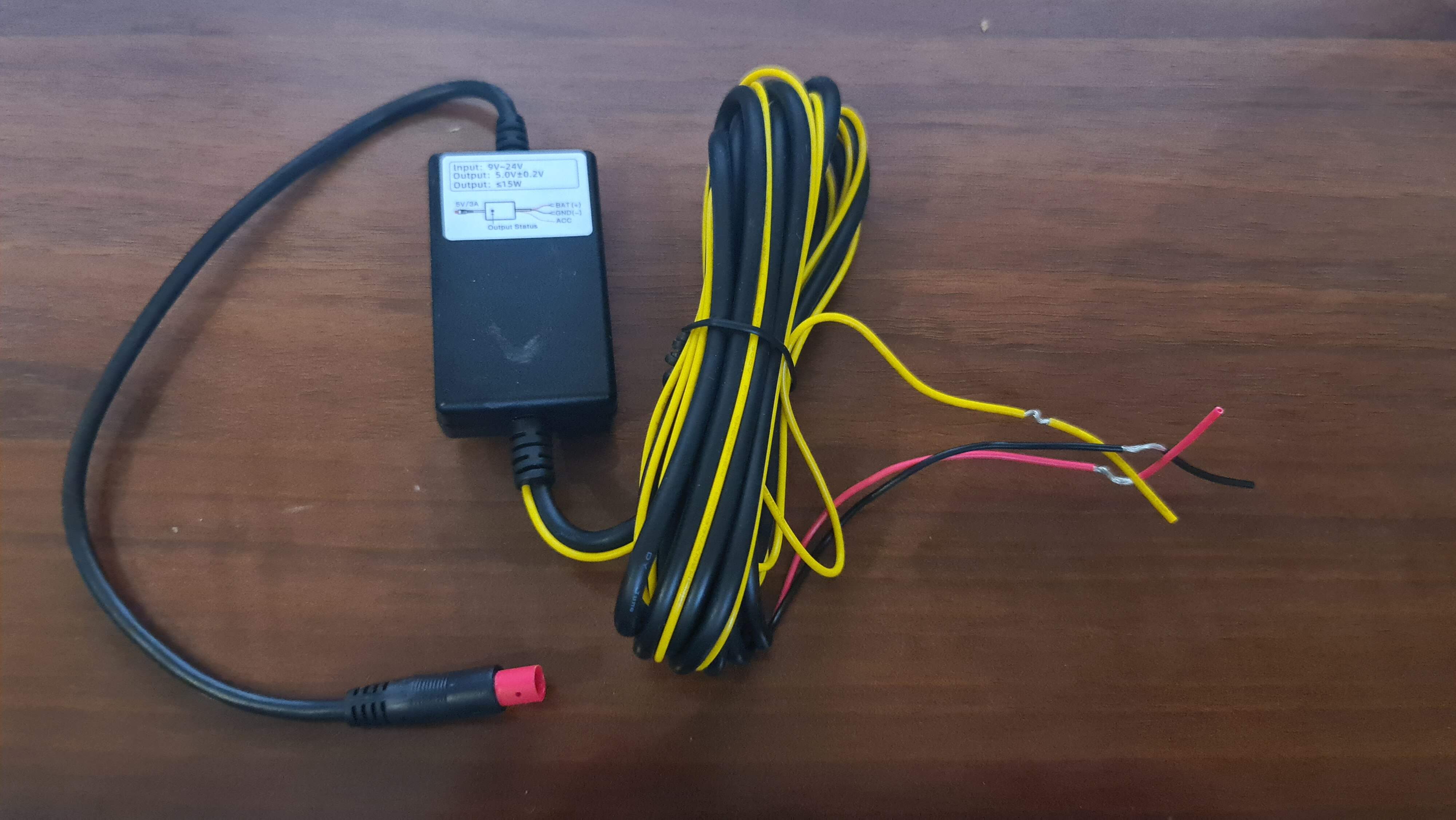

Установка видеорегистратора Vsys P6FL на BMW F750GS - откуда взять управляющий провод (ACC) 20220424_185753.jpg
Блок питания предусматривает такое подключение, кроме непосредственно к клеммам аккумулятора.

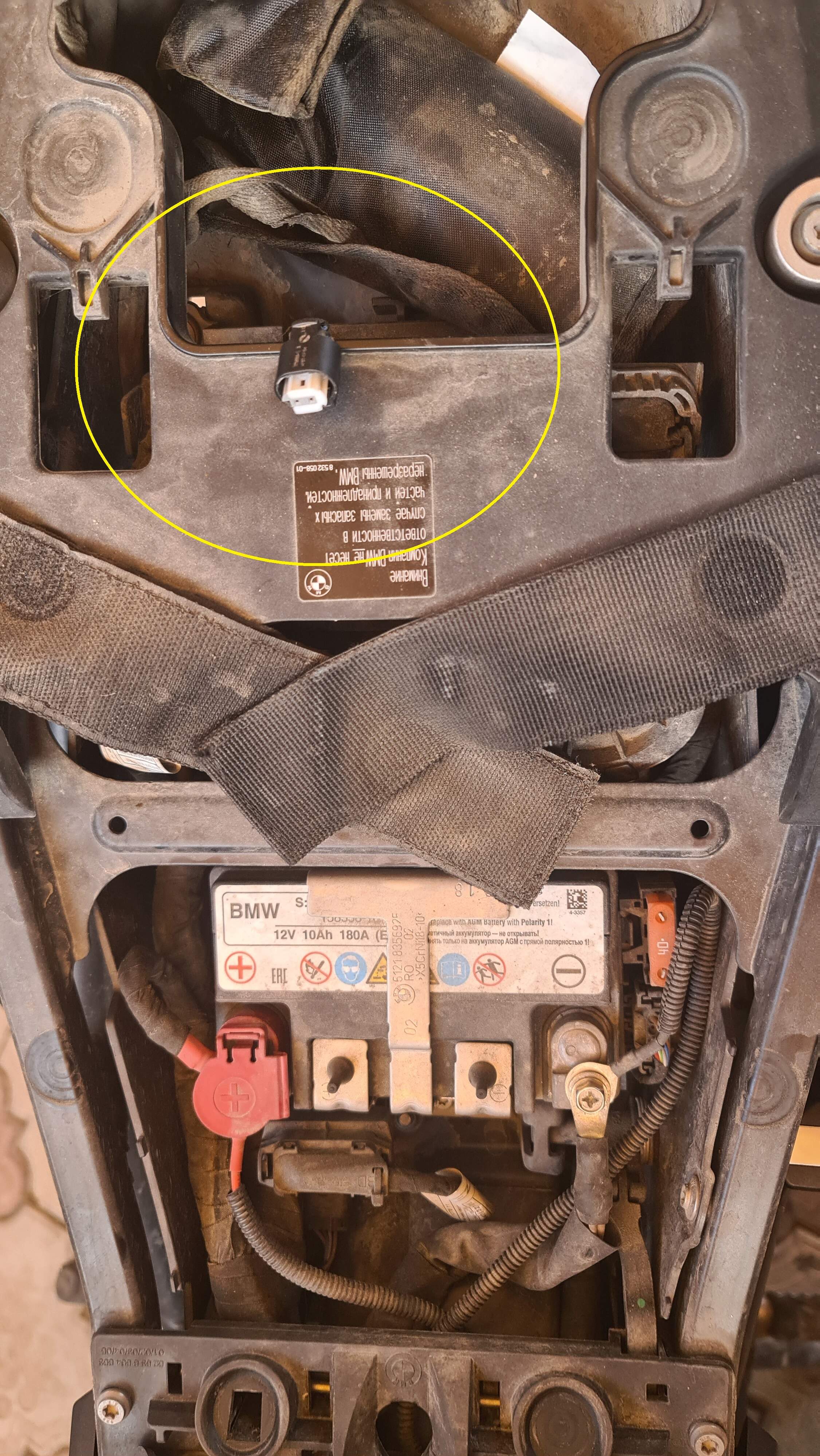

Под сиденьем есть какой-то заглушенный разъем 20220424_1841322.jpg , но при включении зажигания на нем появляется минус 3в.
Подскажите, пожалуйста, как быть? Где еще взять ACC питание?

Обычно используется разъем прикуривателя и разъем для подключения навигации, поскольку они отключаются приблизительно спустя полминуты после отключения зажигания. На 800 серии оба разъема выведены прямо в отсек АКБ. А так то можно с любого провода запитаться. Попробуйте тестером проверить напряжение на клемме, если оно есть и пропадает после выключения зажигания, то почему бы и нет?
MOTORMIR
Магазин тюнинга и аксессуаров
Партнер Клуба
Не всякий контакт с 12-и вольтовым плюсом даст достаточное по силе тока питание. Розетка и разъем навигации - проверенные варианты.

Регистратор подключен через "умный" блок питания двумя проводами (плюс и минус). Третьего провода нет да и не нужен он мне. Мне нужно чтобы: завел - реистратор пишет. Выключил - не пишет. Режим ожидания не нужен.
Лично у меня вопрос был не в том, куда подключать, а в том, можно ли подключить напрямую к прикуривателю. Если нельзя, то можно ли подключить через реле. Прикуриватель - самое простое и безобидное место, к которому можно подключиться. Резать проводку в другом месте очень бы не хотелось.
