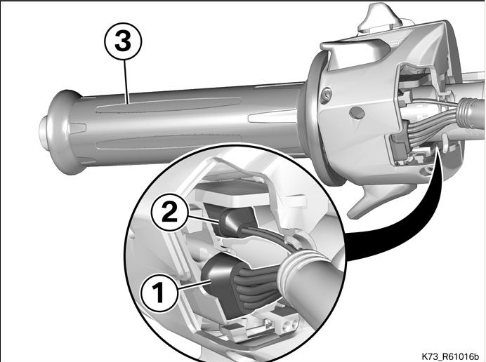

Левый пульт выглядит так:
1565246106865_bulletin
Разъем
Рубен
8
  1. BMW F 800 R
Нужен грамотный электрик.
Разъем

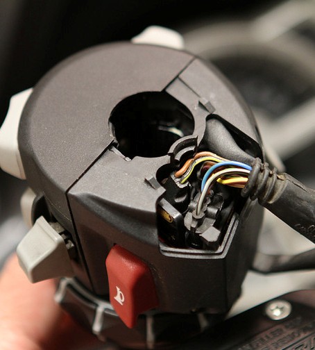

Сигнал (гудок) работает, инфо тоже а это в том же пульте. Значит конкретно какой то кабель отвечающий именно за левый моргатель? А где можно найти электронную схему чтобы не на ура это делать? У нас в Ереване нет дилера BMW, и я единственный в стране владелец f800R. GS1100 есть пару, а вот мой один :) Спасибо за помощь!
Рубен
8
  1. BMW F 800 R
Цава танэм брат! Схемы нет, но если вынешь разъем и сфоткаешь, то скажу какие провода куда.
Спасибо, Дима! Цавт танем :) сейчас уже темно, попробую завтра. А подскажешь как пульт открыть чтобы не поломать ничего?
