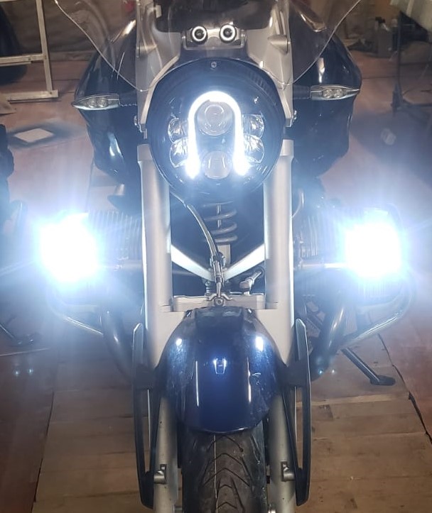

На жидкую есть варианты, в том числе на Али в сборе модуль диодный..
Это на воздушку пришлось изврщаться..

Ну там не все идеально, конечно вышло. Но свет теперь бомба..
Для воздушек есть кит с америки от мотодемик, но нынче с курсом таким оно стоит 60к+.. а на али для водянок есть за 20+
