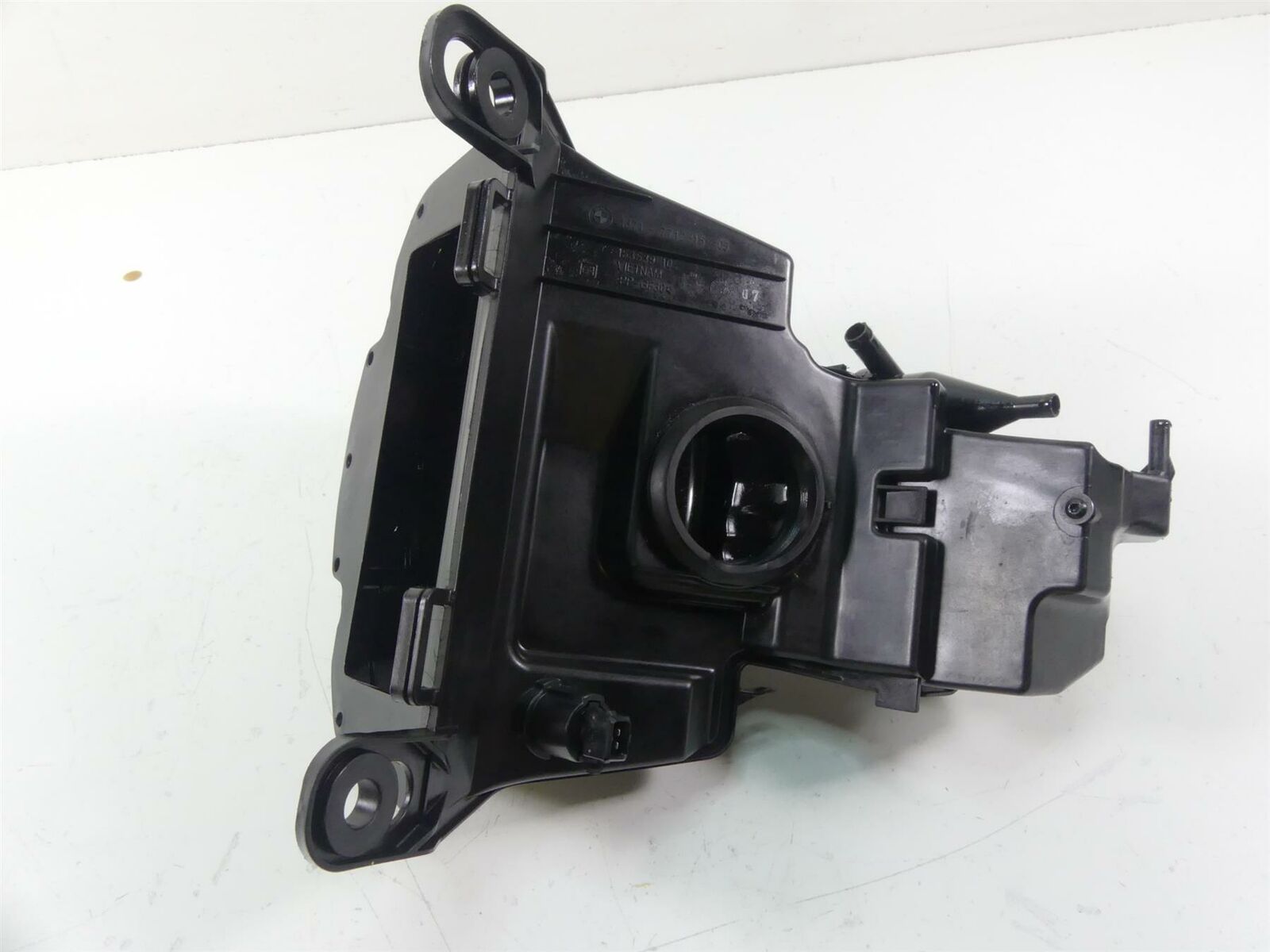

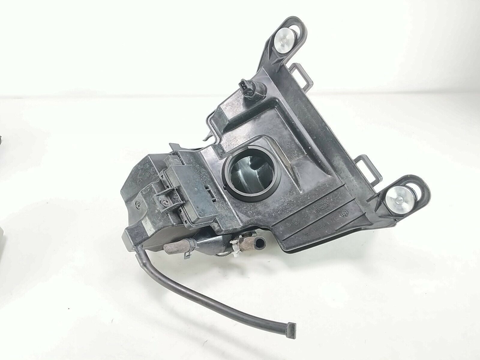

Всех с наступившими праздниками. Подскажите пожалуйста, где в гантеле должен стоять блок RDC (контроль давления в шинах) физически? Вроде продаются такие на разных ресурсах. Вот, хочу посмотреть есть ли там разъем для него. Но где искать пока не пойму.
Заранее спасибо
Diamond
1,231
Вот с RDS
Без RDS

спасибо огромное!
Я правильно понимаю что разъем то там по любому должен быть, даже если с завода RDC не стоял?

Отвечу сам себе.
1) Купил блок RDC и два датчика на авито. Разобрал мот, снял корпус фильтра, вкрутил блок RDC по месту (спасибо Diamond за фотографии). Провод с заглушкой был там рядом, подключил. Обучил оба датчика через приложение Motoscan (там же активировал режим RDC в приборке) и копеечную приблуду с авито для активации датчиков с известного китайского сайта (EL-50448). Датчики пока в колеса не поставил, но мот их видит. Думаю, проблема решена.
2) Радио перешивается, хороший человек с помощью ICOM Next помог с этим, также меняется показание расхода (не знал что в Японии не наши л/100 км).
А вот с фарой похоже никак. Но меня это не сильно беспокоит, перевел в приборке в меню на правостороннее движение, света мне полностью хватает. Пусть он и не кланяется.
