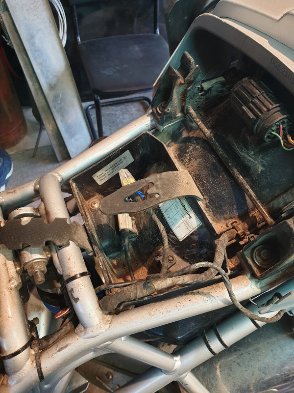

Для тех кто не знает - оно живет под сиденьем. Сначала идет корытце с инструментом, его вынимаешь и там уже полость, где живет само реле.

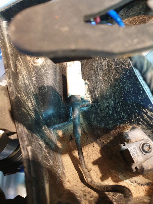

Не знаю у кого как, но у меня в этой полости дырка, похожа на заводскую. Вероятно, чтобы вода, попадающая туда, могла выливаться. Проблема в том, что дырка смотрит прямо на заднее колесо и, если вы месите грязь, то вместо просто воды набивается грязь и никуда оттуда не выходит. И получается, что реле купается в этой грязевой ванной неизвестно сколько времени.
Вот тут уже высохло и я немного убрал, но ее там было дофига, реально.

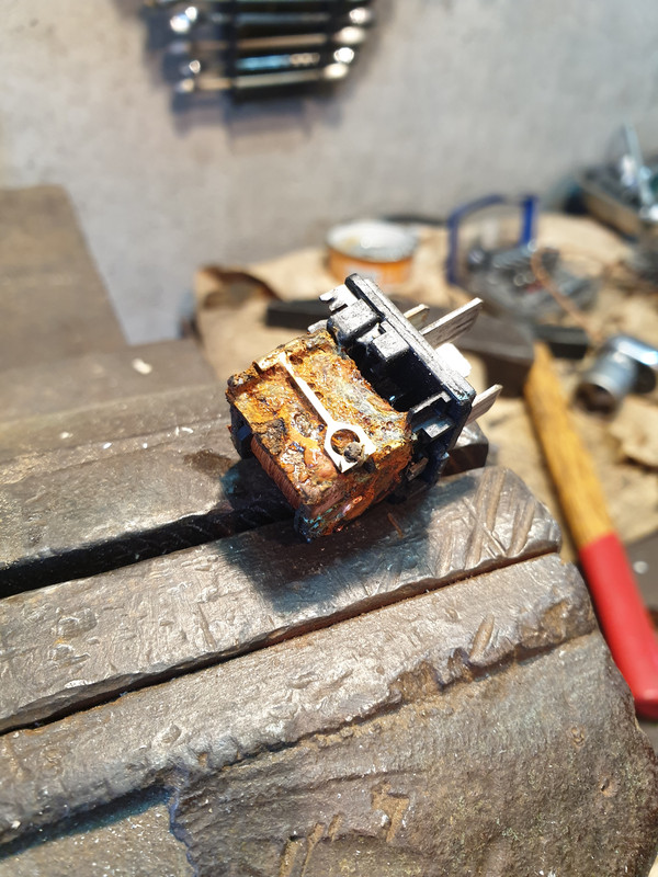

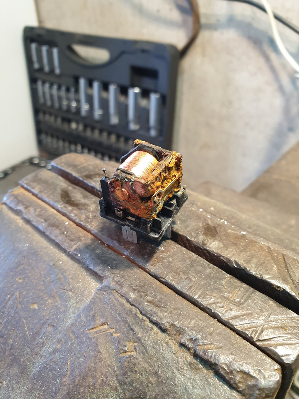

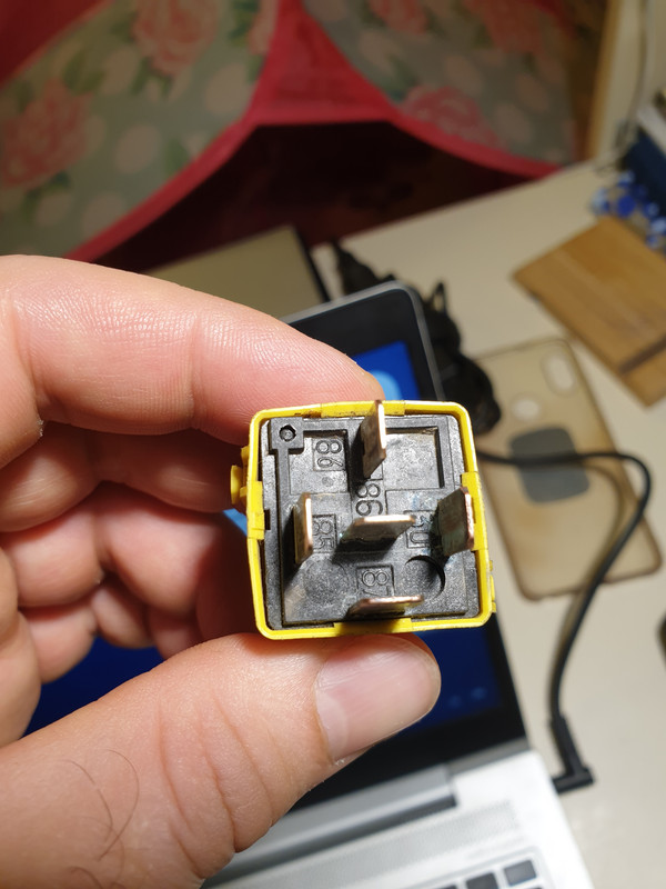

Ну и как итог мое реле приобрело вот такой чудесный вид.
Ну ладно, подумал я, реле и реле, не велика проблема. Посмотрел продакт номер на умершей - ничего не нашел. Ну и ладно, подумал я, посмотрю на кошках. Посмотрел, нашел, купил.
Вставляю на место - при повороте ключа бензонасос не отрабатывает. Уже странно. Жму старт - громкие щелчки, но стартер не крутит.

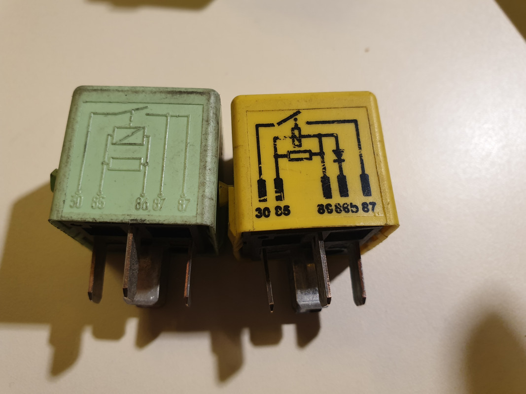

Сравниваю реле и вижу вот такое:
Ну что за ататат?!

  1. У всех дырка в полости, где живет релешка? Может ее заделать? Подозреваю, что туда может попадать вода при форсировании водных препятствий. Но то "может", а вот грязь туда 100% подпадает.

Если у Вас на мото стоит желтое, то зеленое вместо него не подойдет, надо диодик добавить в схему и можно использовать, даже самое простое от жигулей. Обратно - да, но распиновку по контакту 87 все равно надо сравнить.

Глянул схему - простое реле должно подойти, по схеме 86b не задействован. Без установки реле, включите зажигание и перемкните куском провода в колодке, куда вставляется реле, контакты 30 и 87. Стартер должен включиться. Если не включится - что-то еще отгнило. Если включится - смотреть распиновку или купленное реле.
ПС распиновка у них разная. Надо два или три пина (на фото в интернете не очень видна маркировка) местами поменять в колодке и будет работать обычное. За оригинальное чего-то совсем не мало просят.
Если выложите фото со стороны ног своего реле - подскажу точнее.
Soleg
328
13
У вас есть электрическая схема? Поделитесь плз!

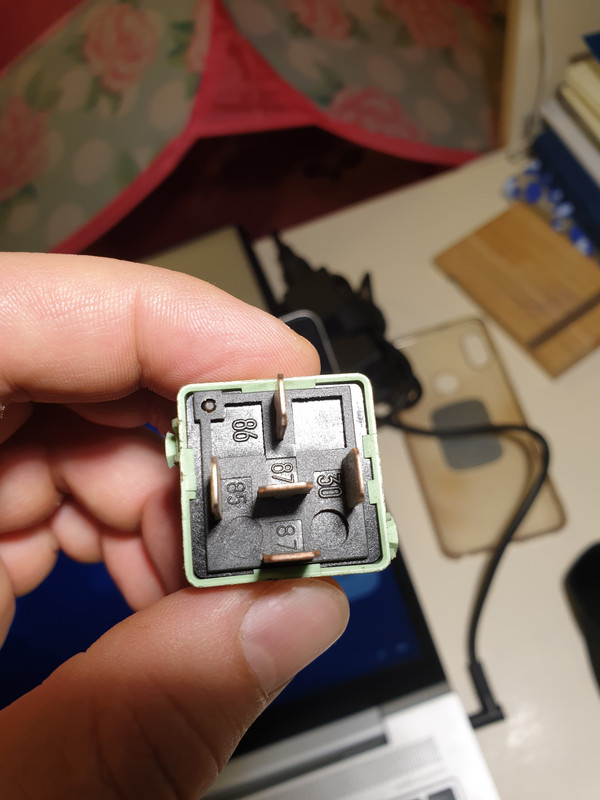

Вот ноги старого
Вот нового
Качал отсюда __https://vdocuments.mx/r1200gs-wiring-diagram.html, но могу ошибаться. В гугле: r1200gs wiring diagram - найдете.
По распиновке - зеленое должно подойди 100%. У желтого по центру 86b, который по схеме не используется. У зеленого можно его удалить.
Не нашел ЕТК по этому гусю, но по 1100 реле 61362306888.
Я понимаю, что по схеме зеленое должно подойти - оно же родное. Но по факту не работает. Но это уже не важно, потому что...
... похоже вот это реле точно такое же как мое желтое! Чет я не догадался посмотреть релешки со старых гусей)))
