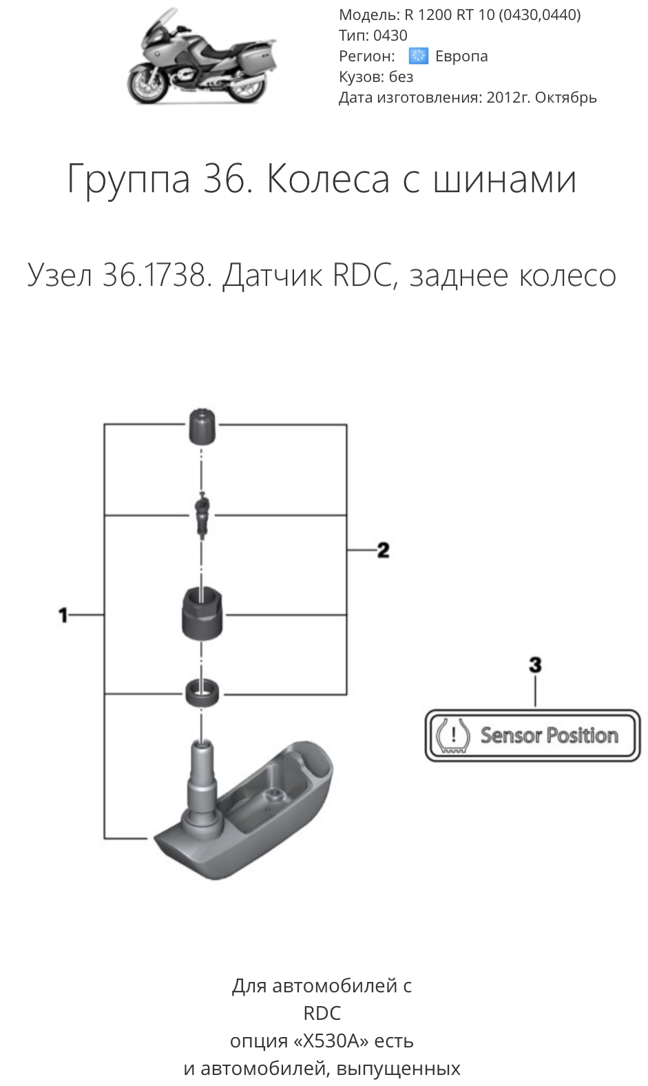

Ну например такие

Датчики колёс отъехавшие оба, мозг мопеда их не видит. Но и прописать не даёт, судя по всему, как раз из-за ошибки этой... Ошибка именно по RDC. В первом посте я слово в слово скопировал то, что пишет сканер: "931D no CAN message from RDC"
Датчики пробовал прописать в режиме самообучения, при помощи прибора EL-50448. Успеха не имел. Сканер сразу пишет "Failed", искать датчики даже не пытается...
Вручную прописать не пробовал, так как ID датчиков никто не знает, а случая сдёрнуть резину и посмотреть не представилось.
В Мотоскане блок виден.
