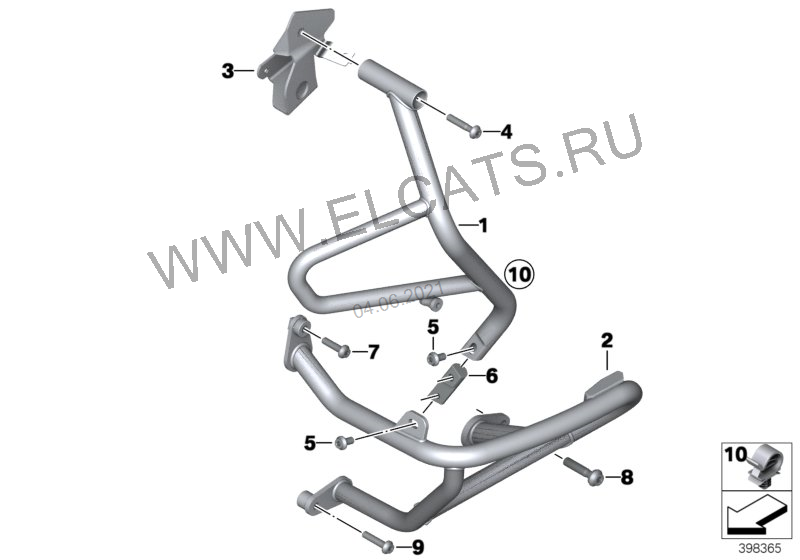

Парни привет! а где найти подтверждение, что эта допзащита бака это официальная запчасть от производителя? Типа как доказать ментам , что это сертифицировано или является разработкой производителя?

У меня воздушный эдвенчер, приехал я проходить ТО месяц назад. Меня сразу спросили, на каком основании установлены дуги и ветровое стекло. Я им сказал, что бы зашли в BMW-CATS,там изображение мотоцикла с дугами. Отстали сразу. ТО был пройден благополучно.

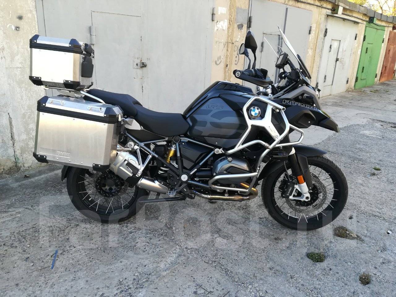

но это же не колхоз! это БМВшная разработка ! друг видел премьеру этой защиты в Германии
Узнал, это тюнинг TOURATECH. интересно сертифицированы эти вещи или нет?

тогда оф письмо с представительства, с данными омологации под данный вин, внесут изменения в стс.
ну если дилеры TOURATECH в РФ прошли сертификацию, то тогда да, с сертификатом в гаи
проще снять)))
Raf
102
  2. KAWASAKI
если в ОТТС, в перечне оборудования есть дуги, то можно не заворачиваться оригинальные они или нет.

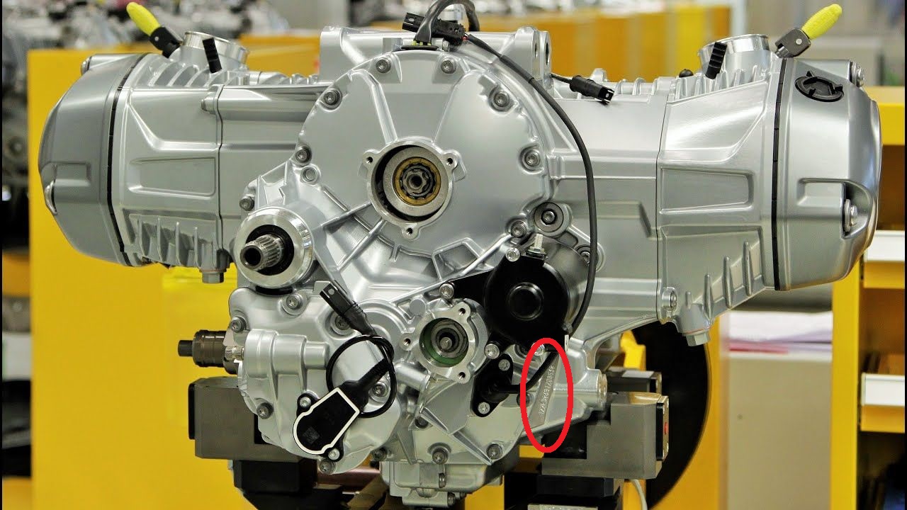

Был сегодня на осмотре, все 8 фар снял. Но вопрос возник по родным противотуманкам и чемоданам, но потом начали смотреть тех регламент и в нем я не увидел своего мота на картинках и в описании , есть возушный адвенчер есть просто ГС .Короче уехал за оригиналом ПТС чтобы мне писали отказ, приехал через пол часа привез на машине а они оказывается все нашли и чемоданы и фары. Вообщем вопрос решен, а на то, что дуги еще и туратеч стоят не обратили внимания, типа дуги есть и есть.... завтра поеду еще раз, сказали сверим номер двигуна и все напишем. А у меня на двигуне уже стоит плуг и вот и думаю где там номер на двигле? подскажите пож))) где он?

плуг не мешает, в собянинске гаишники гуглят картинки))

У меня есть фотографии мотоцикла, когда его из коробки у дилера доставали. На техосмотре тоже докопались до ПТФ. Решилось демонстрацией фотографий. В базе данных действительно только обычный ГС и воздушный Адвенчер. Дуги на мотоцикле стоят полный комплект, как у топикстартера- вопросов не было. Про глушитель спросили. У меня НР стоит. Сказал, что оригинальный- тоже ноль вопросов.
