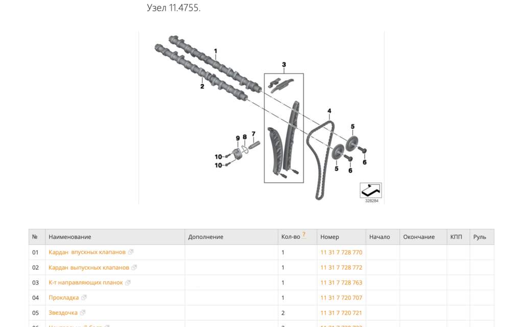

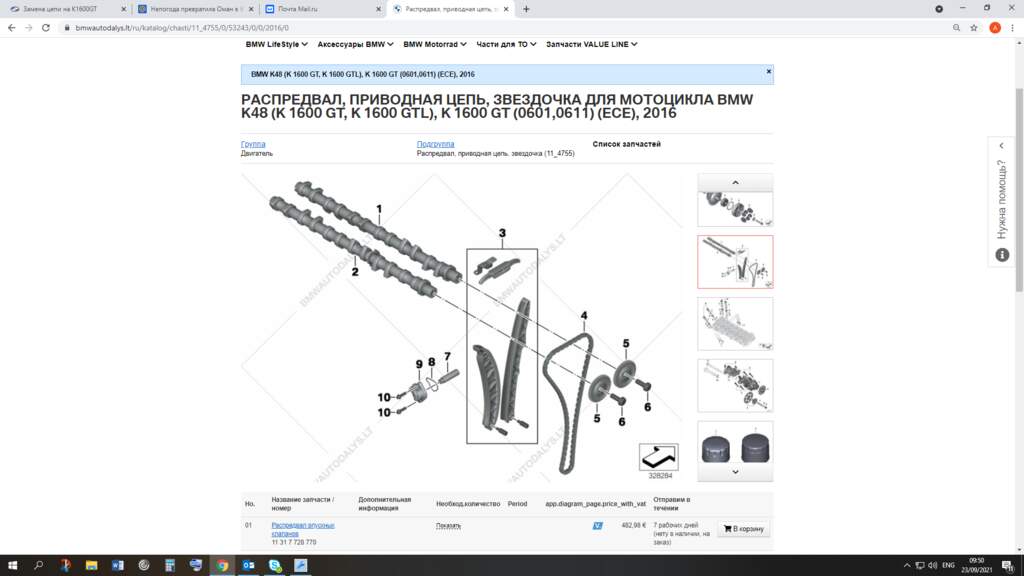

Screenshot (3).jpg для того что бы не спортить гляньте на фото и вы все поймете,
