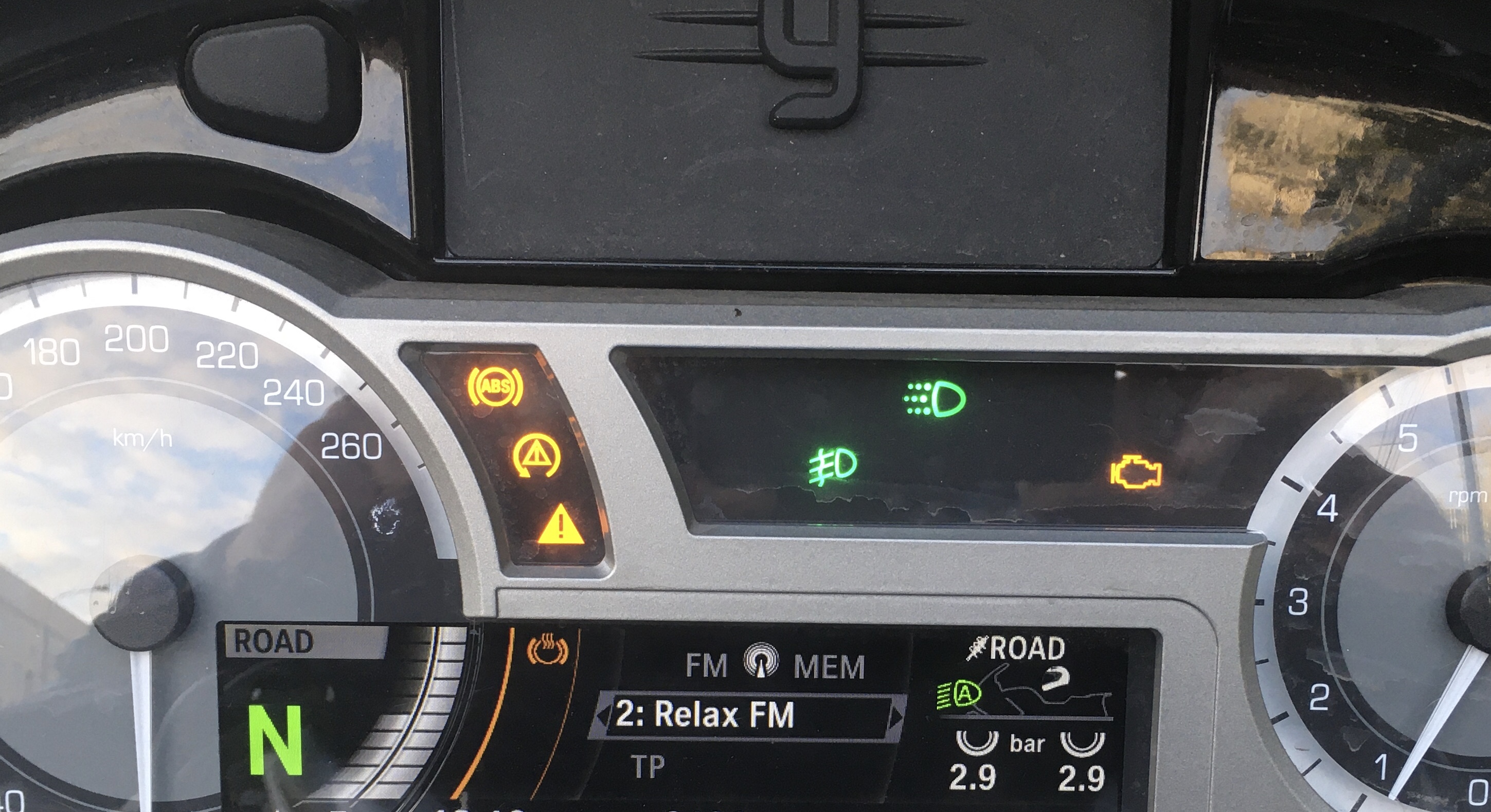

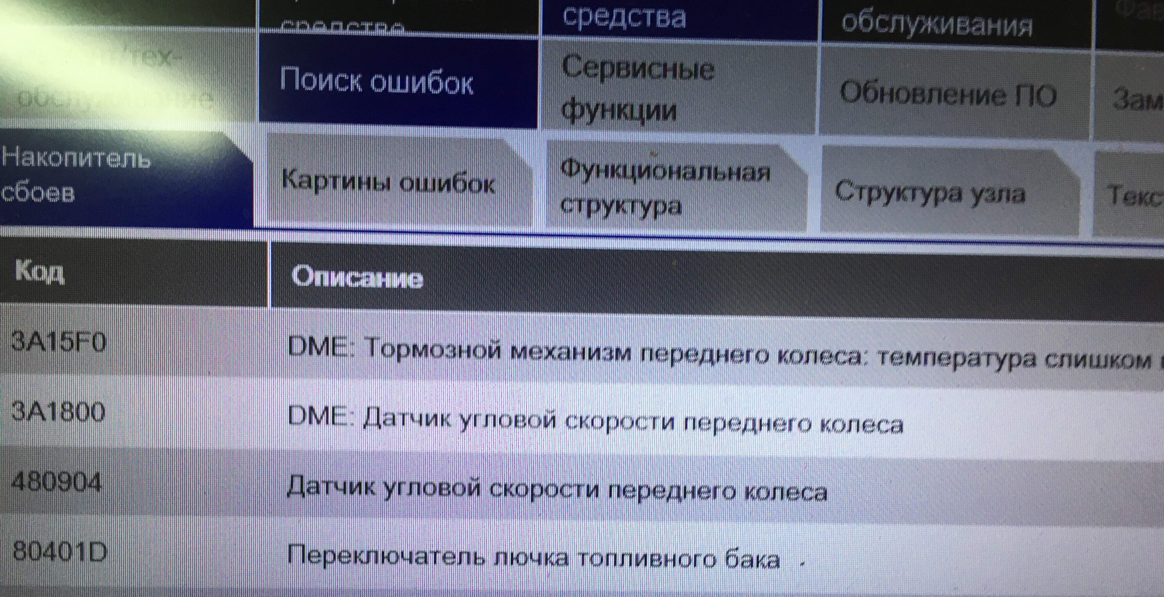

Для информации, может кто столкнется.
Пробег меньше 10 т.км, начал умирать датчик передний ABS. Сперва загорались лампы DTC и ABS раз в неделю, после перезапуска гасли. При этом старт в гору не работает и сама АБС. Далее, в течении недели стали загораться чаще и вместе с ними через некоторое время перегрев тормозов. Первый раз увидел, остановился, проверил тормоза, рукой можно было держать диск. Через некоторое время в движении перегрев пропадал, а дтц и абс горели постоянно. С утра иногда можно было проехать 15-20 км ничего не загоралось или загорались сразу при трогании. Потом к ним добавился чек энжн. По ошибкам мот ругался на датчик, его и поменял. Пока все ОК.
