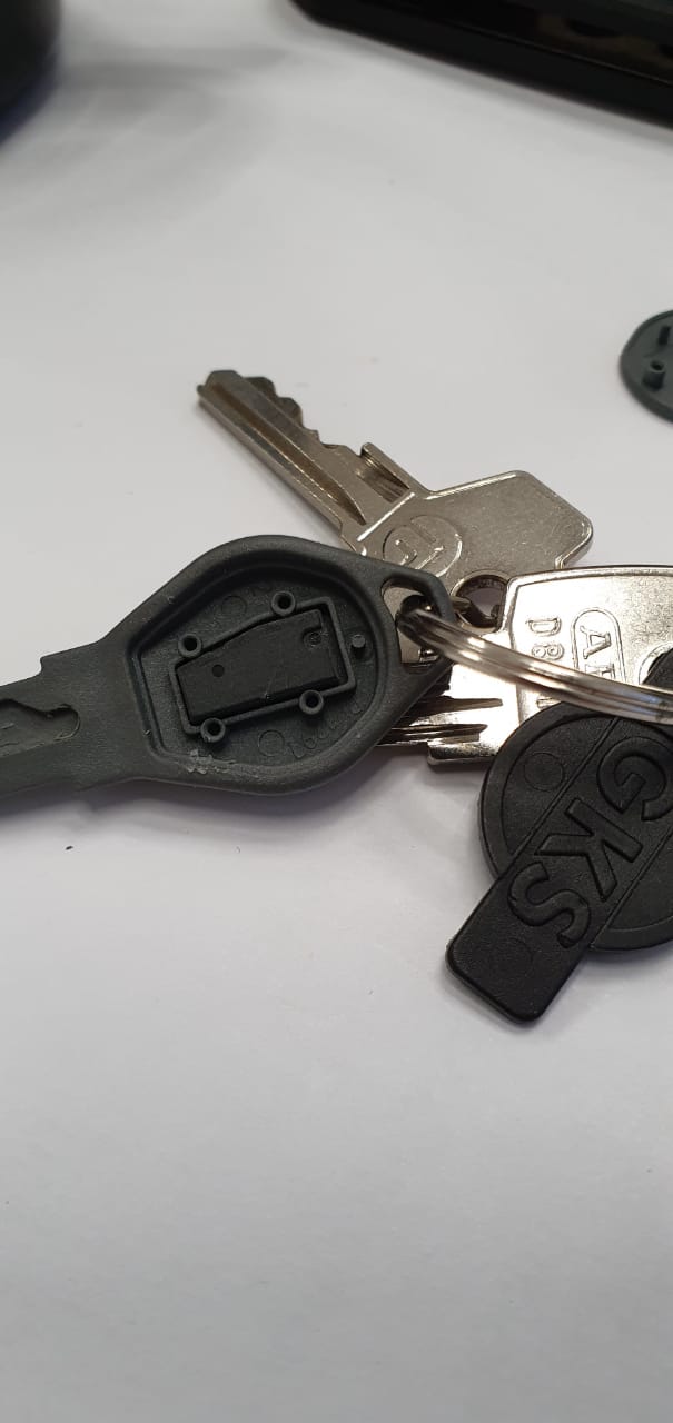

Новые покупал и тут же мерил все 3,2 , а после 3 часов в пульте загорается на табло, что не видит ключ и батарея уже 2,6. Кстати кто знает. доп ключ имеет какой то источник или нет?

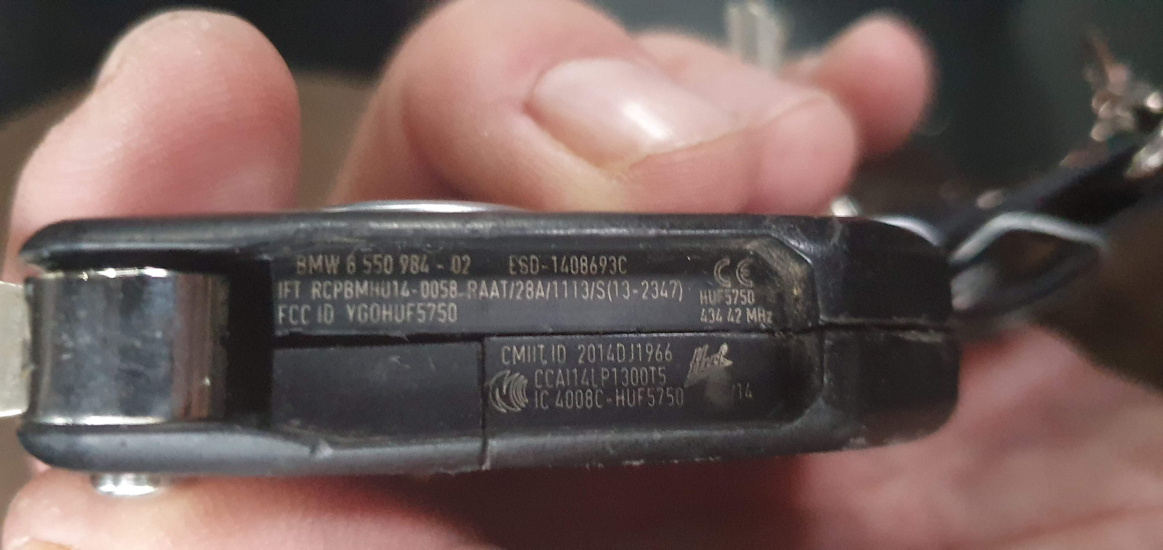

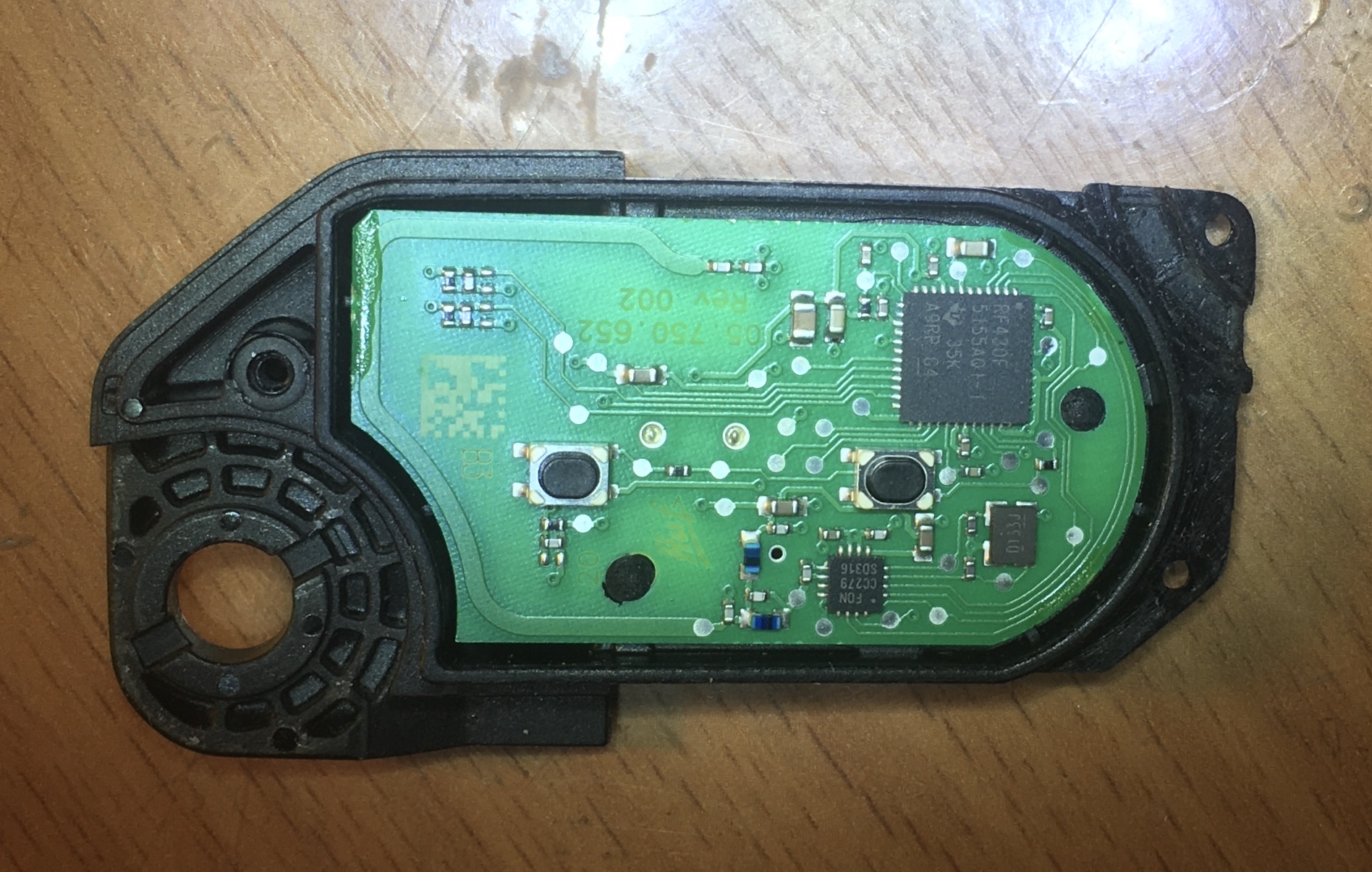

Уникальный код сидит в одном из чипов, которые надо перекинуть с вашего ключа в другой.
Ключ на фото. Частота 434, написана в прорези, куда лезвие прячется.
Были бы в мск - перекинул бы и показал, что всё работает. Там фена для перепайки достаточно, даже станция паяльная не нужна.
У вас выбор есть .... :)
ПС скорее всего только большой чип надо перекинуть, маленький - приемопередатчик. 3-й керамический - кварц.

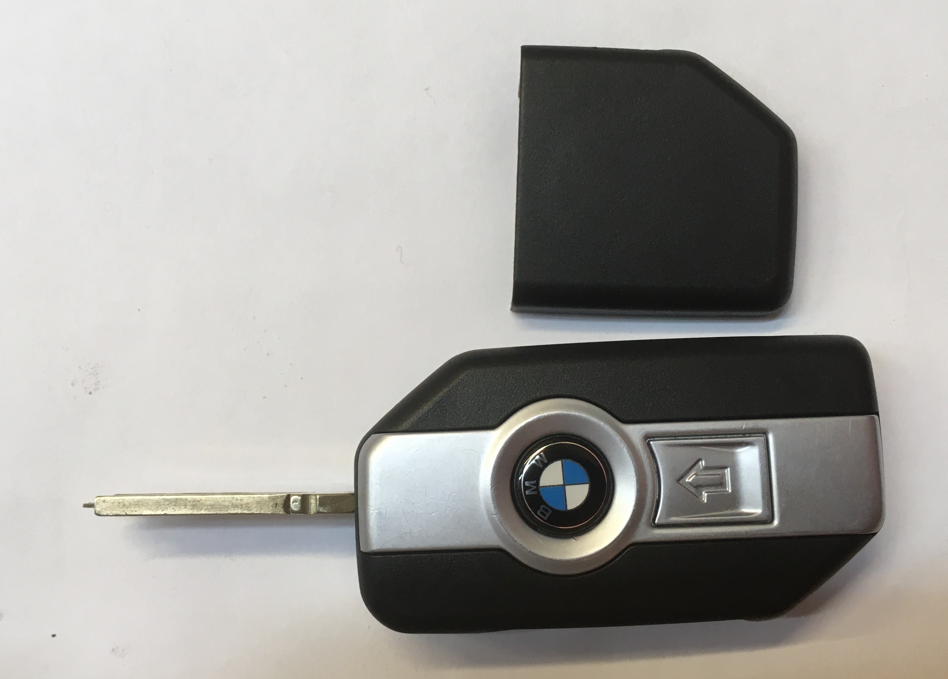

Когда у меня 3 года назад была история с неработающим радио-ключом, то среди прочих мне написал один спец - спец потому, что из 10 терминов в его послании я не понимал 8... Да и написал он после того, когда запасной ключ уже ехал ко мне.
Содержательная часть была в том, что искать в чужом, но крупном городе, мне надо не специалистов по БМВ, а спеца по ключам. Он сделает не полную копию родного ключа, а усеченную (якобы час-два по времени и в пределах еврового стольника по деньгам), но заводить аппарат она "железно" будет. Если это так, то вдали от дома этот вариант - решение текущей проблемы и большой плюс: потребовалось бы в 5 раз меньше времени и денег относительно моего тупого варианта переправить не взятый с собой мастер-ключ (пластмассовый) из другой страны, причем в РФ, в которую не так просто что-то отправить (выяснилось по ходу...).
Если разговор про авто БМВ - написал про ключи в посте 13. Е и Ф - ключ делается без проблем полностью функциональный по запуску и ДУ. Если утеряны все ключи от авто - нужен моторный блок, чтобы вычитать информацию для изготовления ключа.
Если чё - ничем таким не занимаюсь, просто делал к своим авто доп ключи и видел весь процесс.

А вдруг проблема как раз и есть в этом большом чипе?! Представить не могу что там в самих чипах может произойти, в теории должна быть поломка на самой плате . 20210919_161731.jpg
