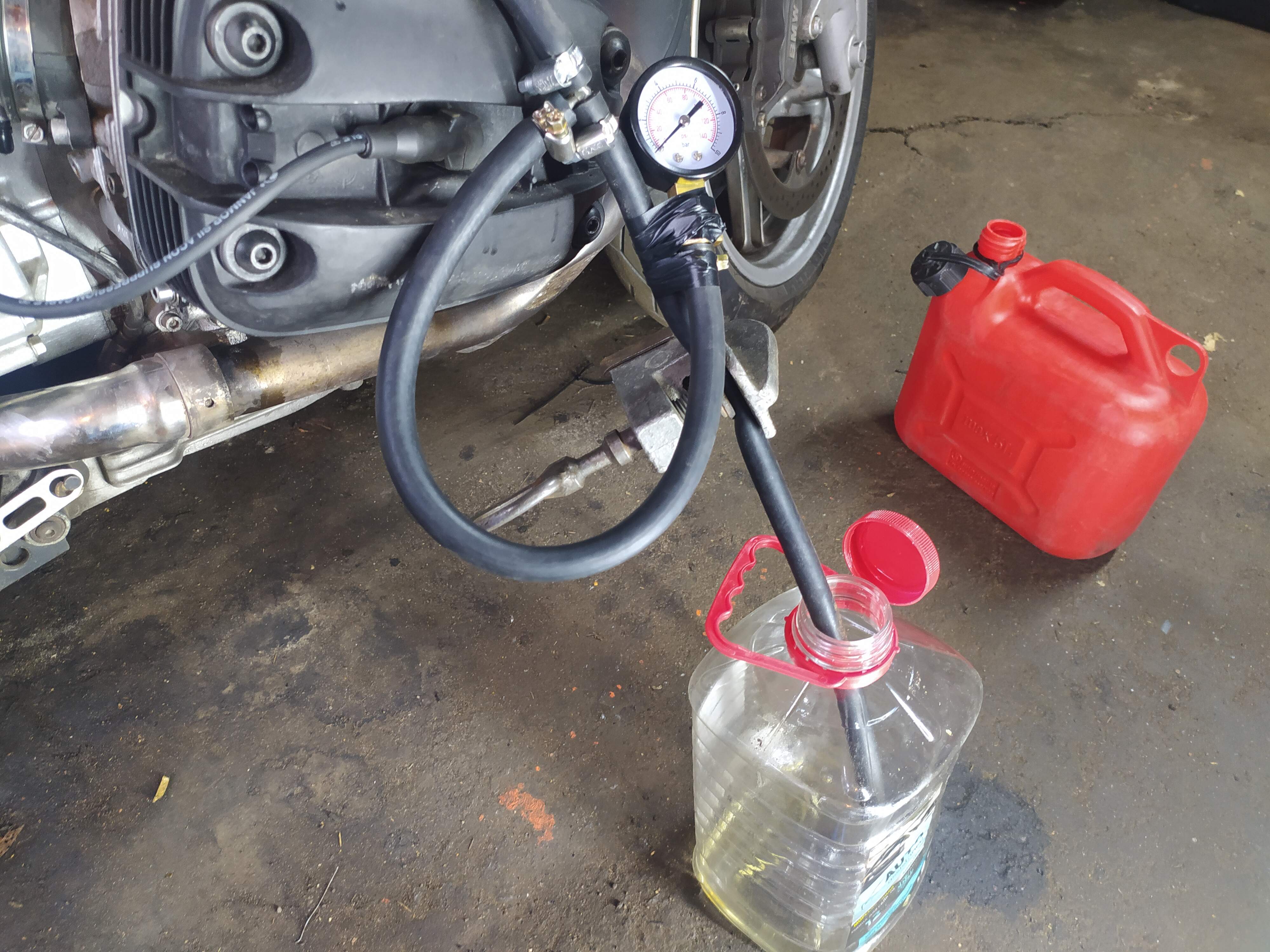

Сегодня решил измерить давление топлива в системе. Через тройник и дополнительные шланги прикрутил манометр в подающую магистраль, та которая от бензонасоса.Вот как-то так:
И обнаружилось, что при включении питания, насос пару секунд качает до 3 атм., а после заводки двигателя, давление почти 0.
Видео залил на ютубчик, чтоб как-то показать.
Так вот вопрос: должно ли давление держаться на 3-х атм.? Вроде, как логично, что давление должно падать, так топливо сгорает. Тут я просто не знаю. Что скажете?

Если по аналогии с авто, то там давление меряют на топливной рампе, а не в подающей магистрали.
Оно там хоть как то стабилизировано, иначе комп не рассчитает время открытия форсунок.
А вообще с обраткой в баке всё нормально?

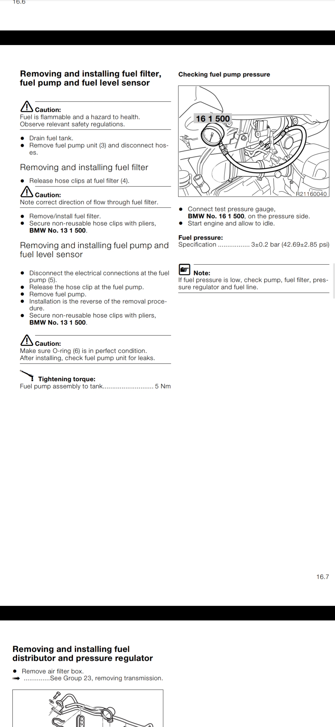

Не уверен в клапане-регуляторе давления. Остальное - просто шланг и трубка.
Возможно, в самом деле регулятор давления.
Из мануала:
Если так, херово. Пол мота разбирать, и быстро не купить.

Не должно оно падать на инжекторном моторе. Насос дает давление для распыла и производительность для кол-ва топлива. Но да, правильно указали - измерять надо на рампе. Чего-то не то у вас. Может и насос, а не регулятор.
Вполне может быть. Возможно, мне стоит еще раз заменить насос. Замерить его производительность при давлении 3 бара та еще задача.
