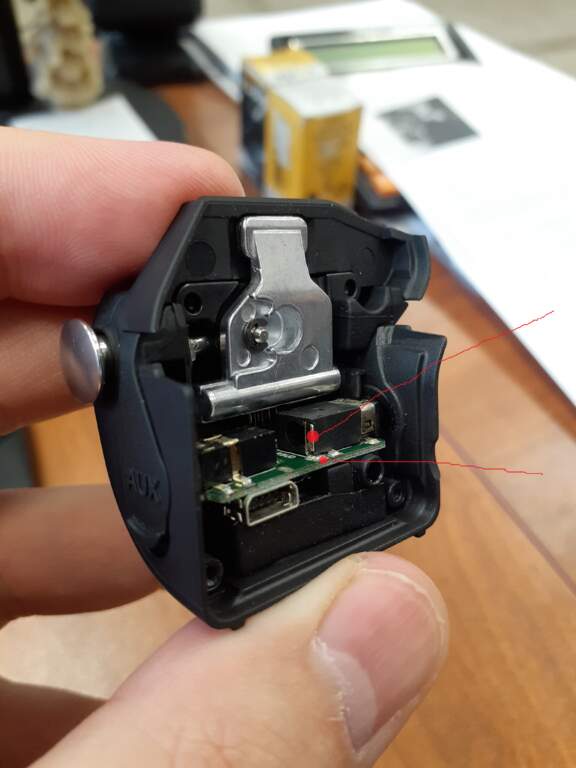

А посоветуйте, как организовать запись переговоров с 2х гарнитур 30К на внешнее устройство? Они соединены по блютузу.
у внешнего устройства есть 3,5 мм на вход.
Была мысль использовать доп. выход под наушники у гарнитуры, но в инструкции обнаружил, что при подобном подключении будет отрубаться выход на спикеры в шлеме (
Можно ли распаять проводочки на спикер чтобы развести на 3,5 и на спикеры или выход не потянет? или еще какие траблы
Или придется докупить еще одну гарнитуру с выходом на наушники и встраивать ее в переговоры? какая минимальная подойдет для этого?
Или возможно купить блютуз-донгл какой-нибудь с выходом или на него не получится заставить транслировать переговоры? либо трансляция либо переговоры?

Добрый день!
Если разобрать "кредл" и замкнуть два контакта (на фото), звук будет идти и на штатные наушники, и на внешнее устройство, подключенное через разъем 3.5 jack. 20210812_122308.jpg .
Только я Вам это не говорил)) Гарнитура будет уже негарантийная.

Добрый день!
ВАУ!
Это просто праздник какой-то! Даже не ожидал что все будет так просто, огромное спасибо!
