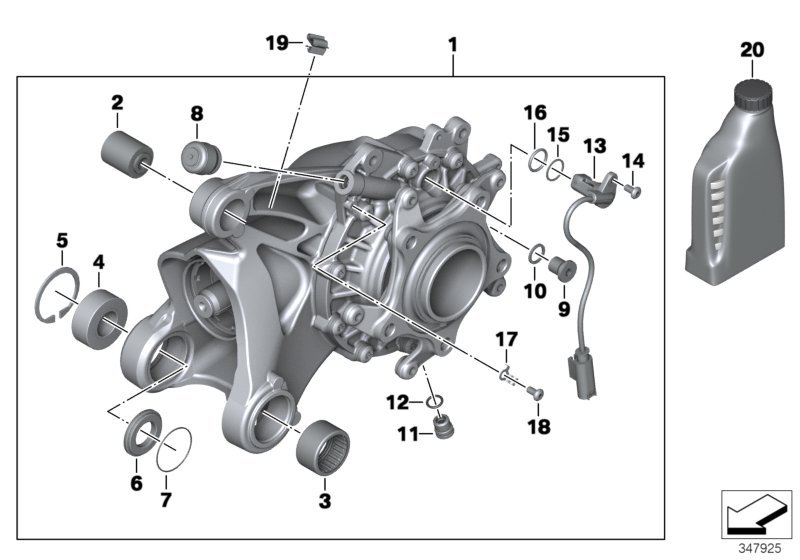

Сразу вопрос по самому редуктору. В родном редукторе заливной болт был с правой стороны редуктора, а в том, который поставили с левой. На bmwcats на все модели показывает редуктор с болтом справа. На bmwcats неверная информация или редуктор от какого-то другого мотика?

Фиг знает. Согласно этому каталогу на 11-ом году пробка справа и у меня на родном редукторе пробка справа была. b0061970.jpg

Фиг знает. Согласно этому каталогу на 11-ом году пробка справа и у меня на родном редукторе пробка справа была. Посмотреть вложение 101599
Пробка с лево , по ходу движения траннспорт средства. А не глядя картинку)
У вас мот Точно 11 года?
11 года конструктивно или по документам
На старых мото и заливная и сливная было через общуую дырку , какк раз с право
Мотик точно 11 года, бьётся по вину. И вообще вроде официальный мотик.
