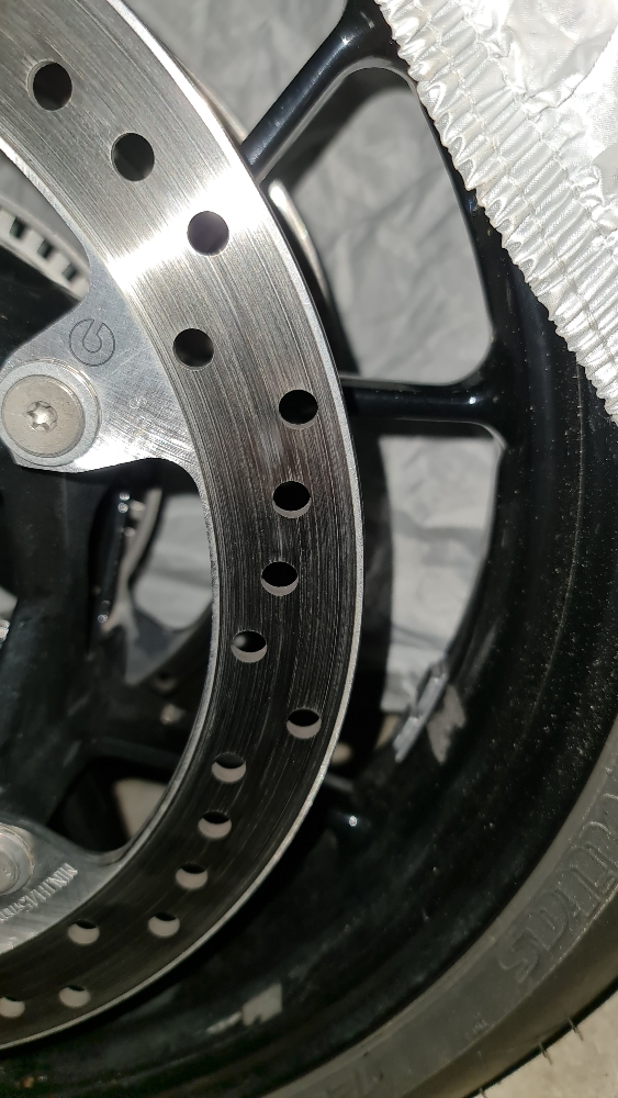

Запечатлел вчера вечером сам диск, очень смущает полоса по центру...

В общем дело такое, тормозные диски живые-оригинальные колодки говно. Прошли 5к по трассе и руль уже бьет на скоростях, сказали что "бывает". Плюс скрипят шопипец...

Оригинальные колодки не говно. А вот перечисленные выше сильно хуже могут быть.
