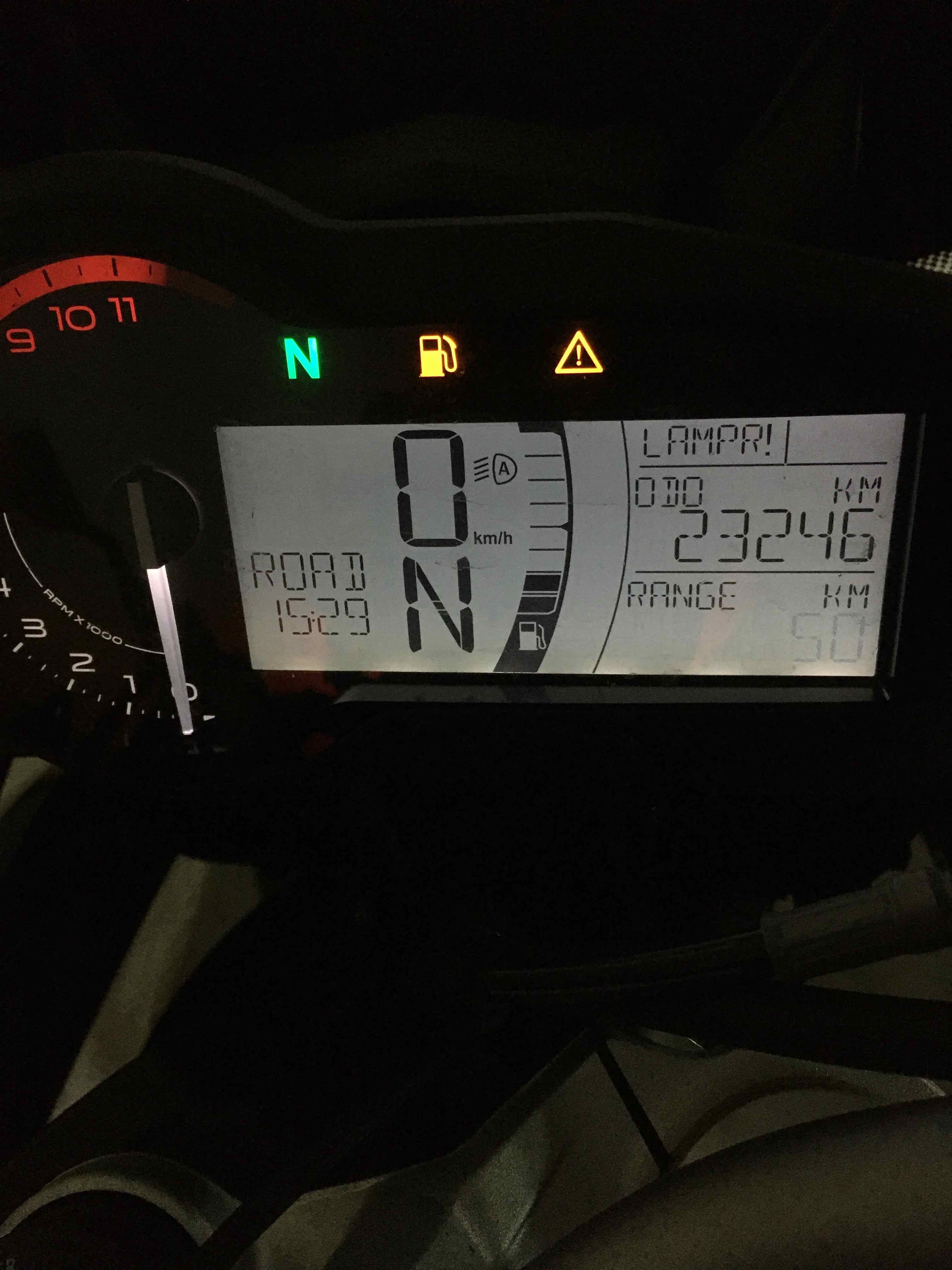

Привет, мото-братья!
На моём f850gs /2018 появилась ошибка: LAMPR!
Стоп сигнал действительно не горит.
В инструкции к мотоциклу написано, что задний блок фар меняется в сборе.
Я считаю что менять блок фар целиком только из-за стоп сигнала это слишком дорого.
Подскажите, есть ли способ поменять только стоп-сигнал? Или заменить перегоревший предохранитель, как это было на моей lada 2112))
Заранее спасибо!

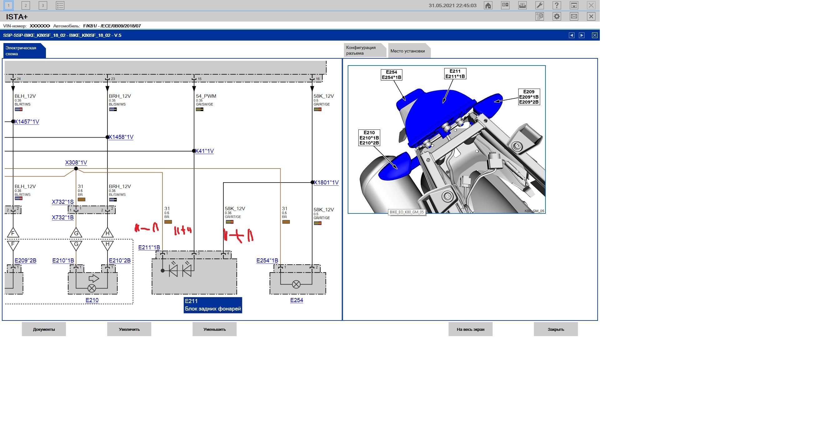

Подайте 12 вольт на 3 и 4 контакт заднего блока фонарей (1 контакт-это минус).
Если не будет гореть стоп или габариты, то фонарь проще поменять.

Но вообще странно, светодиодные фонари просто так не перегорают. Если есть возможность найти каких-то электронщиков, лучше им отдать. Там, наверняка, какая-нибудь мелочь: сопротивление какое-нибудь, или проводочек отошел.

Соглашусь, что нетипично для светодиодного блока просто взять и перегореть.
Проверьте его (прямой подачей напряжения).
Кажется мне, что проблема не в нем, а где-то раньше (проводка/контакт).
