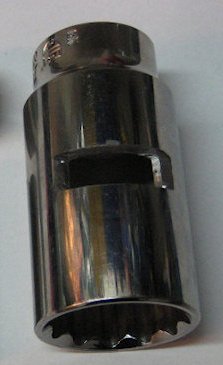

Дано: порвался пыльник шаровой. Новый пыльник купил, новую гайку тоже.
По мануалу требуется спец. ключ, который не находится в продаже нигде.
В целом нужна торцевая головка разрезная на 21, чтобы внутрь вставить шестигранник для фиксации самой шаровой.
Очень не хочется ехать в сервис с этим вопросом, ибо весь остальной необходимый инструмент есть.
Может быть кто-то знает альтернативный способ зафиксировать шаровую от прокручивания? или каким ключом еще можно это сделать, особенно затянуть обратно, там момент 130 Нм.
scooby
Открутить, понятное дело, получится.
Вопрос скорее в затяжке гайки обратно, 130 Нм - нужно динамометрическим тянуть, а он у меня только под торцевые головки.
Что удивительно, в RSD говорится о спец. ключе, но по партномеру ни он сам, ни замены не находятся. Зарубежные сайты тоже вычеркнули из памяти этот ключик.

Ключ, труба и безмен :) все же просто. Согласно системе СИ, 1 Нм — это крутящий момент, полученный в результате перпендикулярного воздействия силы в 1 Н на рычаг длиной в 1 м
Diamond
1,231
Эту гайку в жизни не перетянешь.
Ну, а если хочется секса, то есть два варианта:
Могу привезти тебе этот ключ на заказ. Пиши в личку.
Второй вариант, берешь болгарина и делаешь так
scooby
Спасибо )))) я тоже уже к болгарину склоняюсь. Это ключик в заводском исполнении - как цветущий папоротник, нашел только два упоминания подобных вещей, но нигде нет даже возможности заказа.
