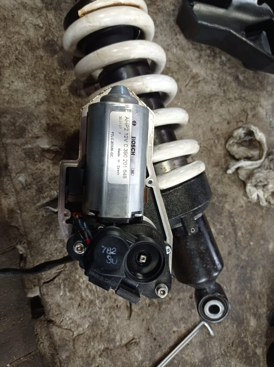

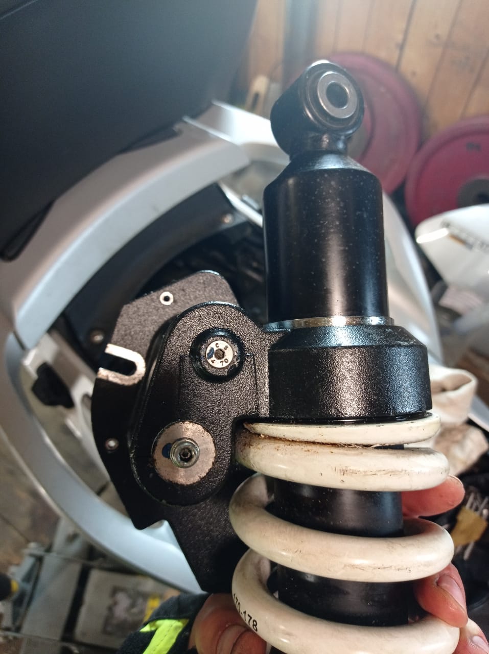

Р1200РТ 2007 г., ЕСА. Собственно, заело ЕСА в 2 шлема, периодически отъедало. Надоело. Разобрал. Мотор был заевший в крайнем положении, расклинил. Слили масло (ЕСА спустилось) и теперь не пойму как и в какой последовательности, залить его назад и привести ЕСА к положению 2 шлема. Куда только не лил, мотор крутит в обе стороны - движения преднатяга 0. Может кто сталкивался? И да, а зачем там второй резервуар (может его азотом надуть
)? В первом понятно, шток и поршень ходит, который толкает жижу в контур.
