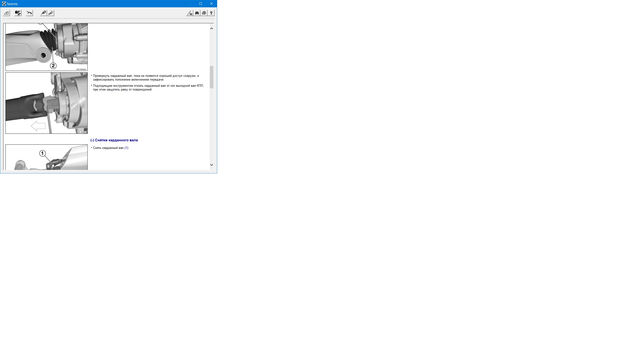

9,510
Три буквы это RSD мануал по ремонту мотоциклов бмв

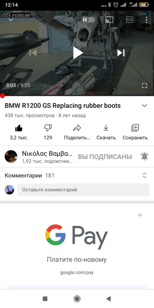

Наберите буковки в ютубе. (Не могу вставить ссылку) Там в видео, показано, как перебрать всю заднюю подвеску, с моментами затяжки и где греть надо и куда герметик наносить. Screenshot_2021-04-22-12-14-55-661_com.google.android.youtube.jpg

Faza
1,081
Кто может, вставьте видео с Ютуба. Я тëмный в этих делах [emoji2368][emoji3]

tur
Спасибо, но эта ссылка у меня есть. Тут вопрос, что на видео хорошо снимается правая часть, а у меня видимо закисло прикипело и как не стучи - на месте стоит. Сыкотно сильнее херачить. Резьбу вынесу. Видимо греть и отмачивать надо настойчивей. Не знаю. Пока встало всё в режиме STOP FLY/
