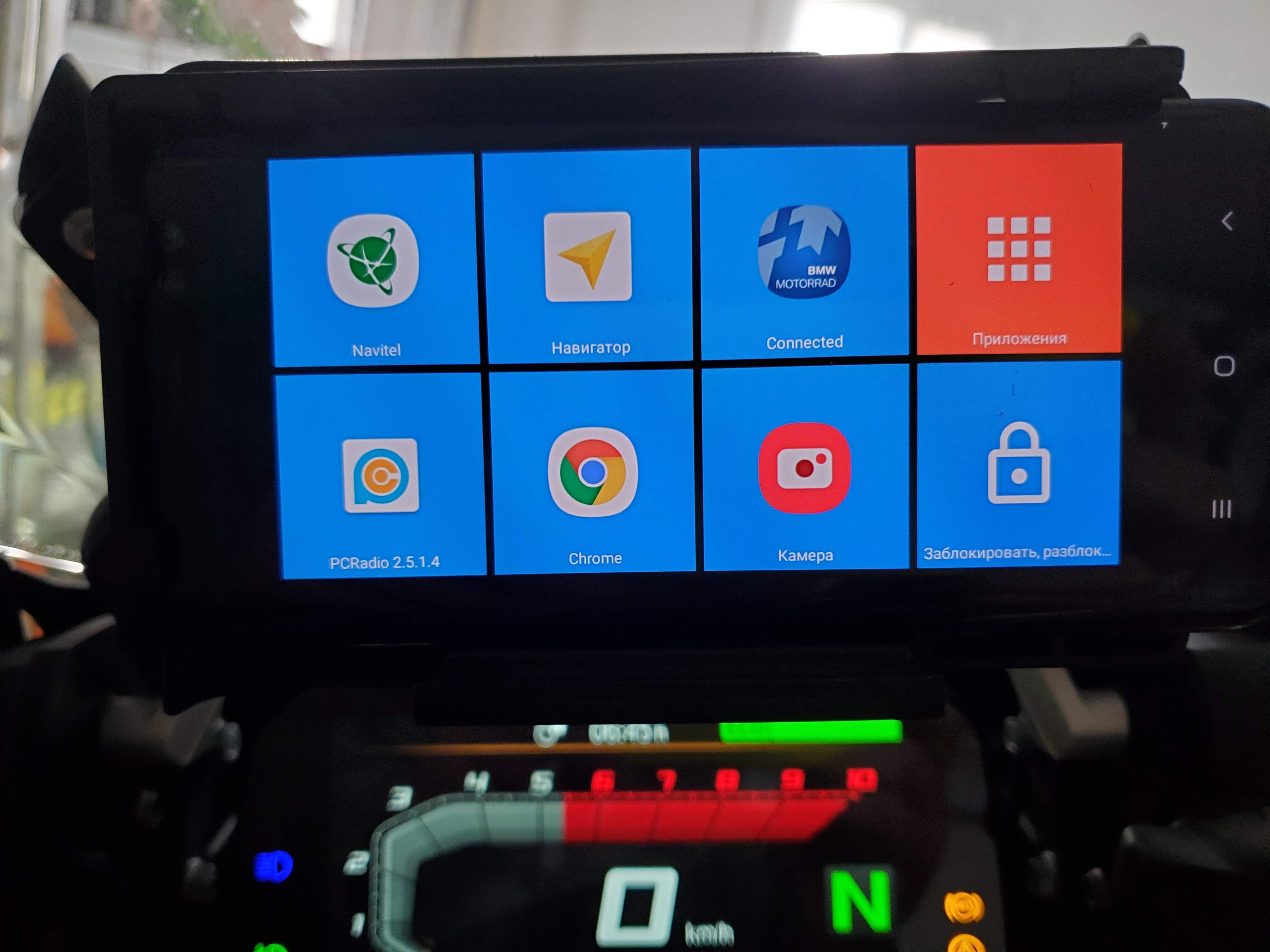

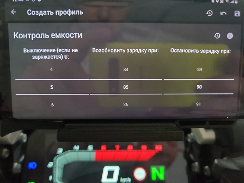

<blockquote data-quote="Ccb" data-source="post: 778344" data-attributes="member: 11107"><p>Захотелось проверить как будет работать телефон в качестве навигатора на мотике. Уж больно привычная и удобная штука. Во всяком случае для городских поездок и в радиусе 200км по замкадью планирую использовать только его. </p><p></p><p><strong>Имеется:</strong></p><p>1) Телефон Samsung galaxy s8+ со штатной пылевлагозащитой. Отслужил по прямому назначению 2 года, топил, мыл его под краном - ничего не случилось. Планирую использовать его "как есть", без бокса, только с наклеенными пленками спереди и сзади корпуса. Посмотрел на авито, цена вопроса хорошего бу сейчас 10тр.</p><p></p><p>2) Крепление с беспроводной зарядкой 3тр </p><p>[ATTACH]100105[/ATTACH]</p><p></p><p>3) Заглушки для наушников и зарядки 50р </p><p>[ATTACH]100107[/ATTACH]</p><p></p><p>4) Защитная гидрогелевая пленка перед/зад 350р</p><p></p><p></p><p><strong>Настройки софта (пробегу кратко):</strong></p><p></p><p>Далее установил на телефон root доступ для приложения за управлением контроля температуры и заряда Advanced Charging Controller App (AccA). В нем выставляются пороги отключения телефона от зарядки в зависимости от температуры или уровня заряда.</p><p>[ATTACH]100108[/ATTACH]</p><p></p><p>Установил лаунчер с крупными кнопками и выставил на главном экране основные приложения</p><p>[ATTACH]100109[/ATTACH]</p><p></p><p>Для работы в печатках в указательный палец прошил несколько стяжков металлизированной нити люрекс.</p><p></p><p>Для предотвращения паразитных нажатий при сильном дожде установил Screen Lock Pro - блокирует тач экрана. При небольшом дожде и так экран не реагирует.</p><p></p><p>Фирменное приложение BMW корректо работает и показывает инфу</p><p>[ATTACH]100110[/ATTACH]</p><p></p><p>Проехал так по городским дорогам и проселкам около 600км. Пока все работает как задумано, пользоваться удобно. </p><p>Наверное, на Памир и в кругосветку лучше взять с собой оригинальный BMW Navigator, но для повседневных поездок по городу и окрестностям он избыточен по надежности и не удобен по функционалу.</p><p></p><p>PS: Симку в телефон можно ставить по желанию, можно раздавать инет с основного телефона. Корректная схема подключения к гарнитуре Scala: навигнатор к мотику ( на нем ставится радио, мп3 музыка, и тд), мотик к каналу 2 на гарнитуре, основной телефон к гарнитуре канал1 (устанавливается приоритет звонков и вызовов).</p></blockquote><p></p>
[QUOTE="Ccb, post: 778344, member: 11107"] Захотелось проверить как будет работать телефон в качестве навигатора на мотике. Уж больно привычная и удобная штука. Во всяком случае для городских поездок и в радиусе 200км по замкадью планирую использовать только его. [B]Имеется:[/B] 1) Телефон Samsung galaxy s8+ со штатной пылевлагозащитой. Отслужил по прямому назначению 2 года, топил, мыл его под краном - ничего не случилось. Планирую использовать его "как есть", без бокса, только с наклеенными пленками спереди и сзади корпуса. Посмотрел на авито, цена вопроса хорошего бу сейчас 10тр. 2) Крепление с беспроводной зарядкой 3тр [ATTACH=CONFIG]100105._xfImport[/ATTACH] 3) Заглушки для наушников и зарядки 50р [ATTACH=CONFIG]100107._xfImport[/ATTACH] 4) Защитная гидрогелевая пленка перед/зад 350р [B]Настройки софта (пробегу кратко):[/B] Далее установил на телефон root доступ для приложения за управлением контроля температуры и заряда Advanced Charging Controller App (AccA). В нем выставляются пороги отключения телефона от зарядки в зависимости от температуры или уровня заряда. [ATTACH=CONFIG]100108._xfImport[/ATTACH] Установил лаунчер с крупными кнопками и выставил на главном экране основные приложения [ATTACH=CONFIG]100109._xfImport[/ATTACH] Для работы в печатках в указательный палец прошил несколько стяжков металлизированной нити люрекс. Для предотвращения паразитных нажатий при сильном дожде установил Screen Lock Pro - блокирует тач экрана. При небольшом дожде и так экран не реагирует. Фирменное приложение BMW корректо работает и показывает инфу [ATTACH=CONFIG]100110._xfImport[/ATTACH] Проехал так по городским дорогам и проселкам около 600км. Пока все работает как задумано, пользоваться удобно. Наверное, на Памир и в кругосветку лучше взять с собой оригинальный BMW Navigator, но для повседневных поездок по городу и окрестностям он избыточен по надежности и не удобен по функционалу. PS: Симку в телефон можно ставить по желанию, можно раздавать инет с основного телефона. Корректная схема подключения к гарнитуре Scala: навигнатор к мотику ( на нем ставится радио, мп3 музыка, и тд), мотик к каналу 2 на гарнитуре, основной телефон к гарнитуре канал1 (устанавливается приоритет звонков и вызовов). [/QUOTE]
