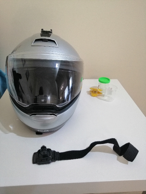

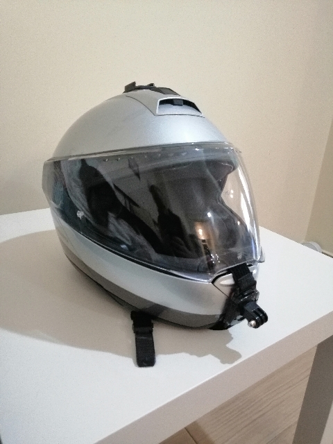

На шуберт с 4 такой не встанет
Да и то, что я выложил поставил и снял за 10 секунд.

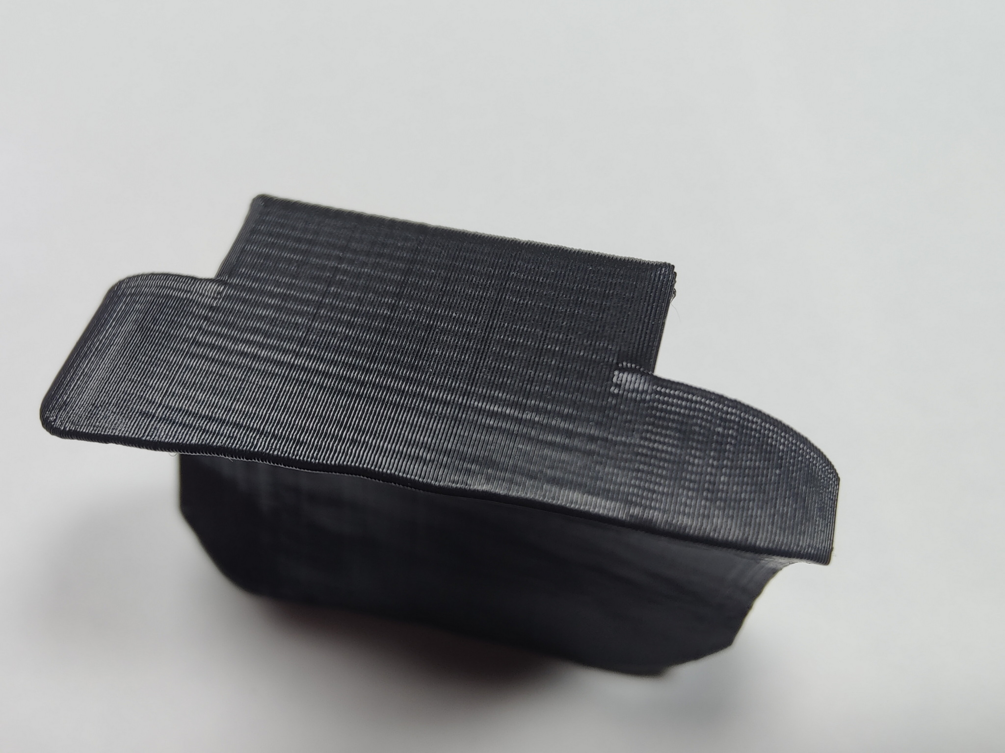

у моего шлема тоже там поддувало имеется, его можно обойти как консольно так и арочно. в моем случае площадка имеет h - образный "профиль" - короткой ножкой к шлему а на длинную приклеена площадка гопрохи.
ну а если есть доступ к 3Д сканеру - то вообще не остановить. жалко что в нашей дыре сканера в доступе нет, а то бы я филамент в принтере изводил килограммами :)

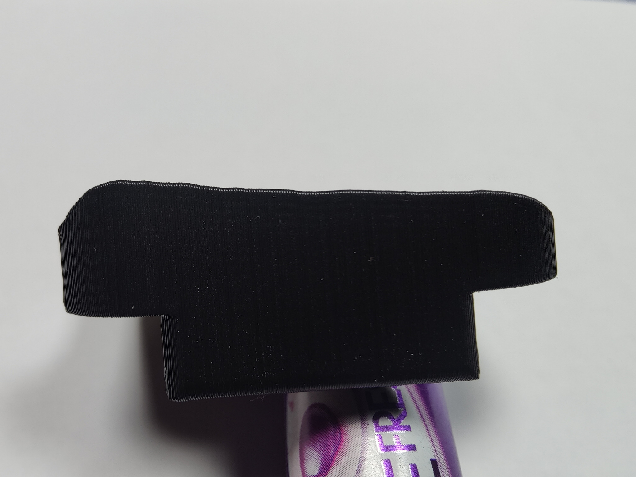

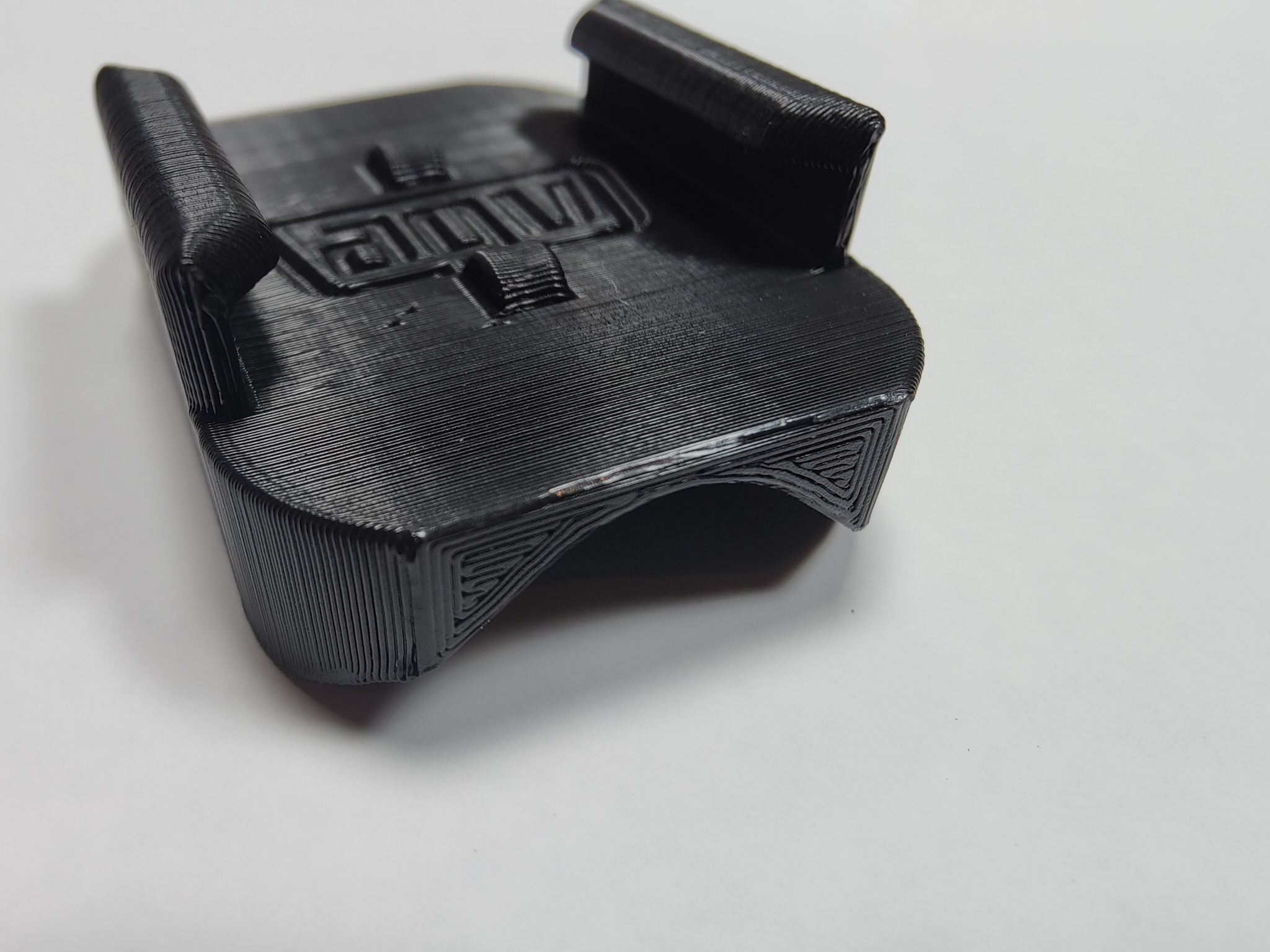

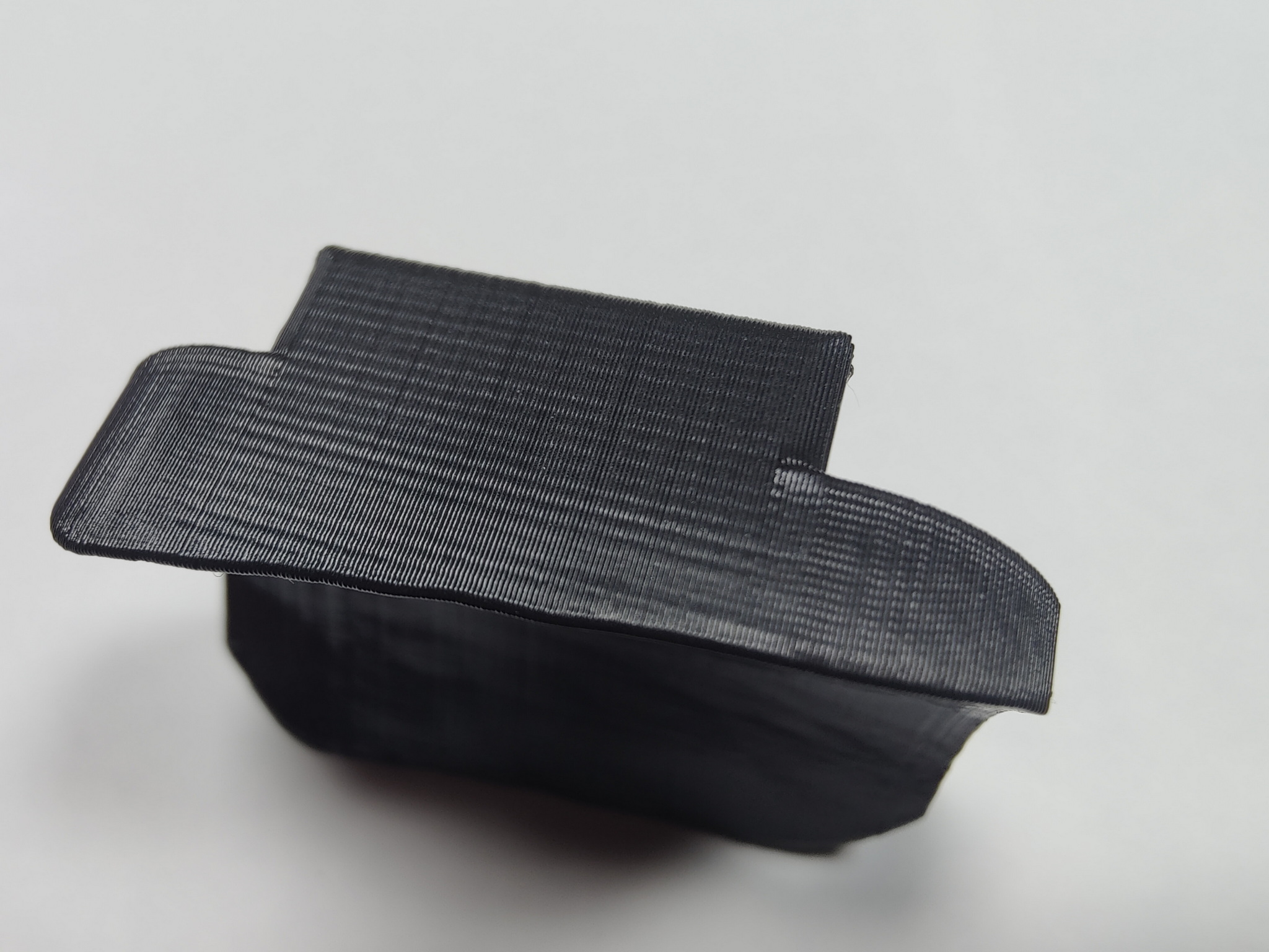

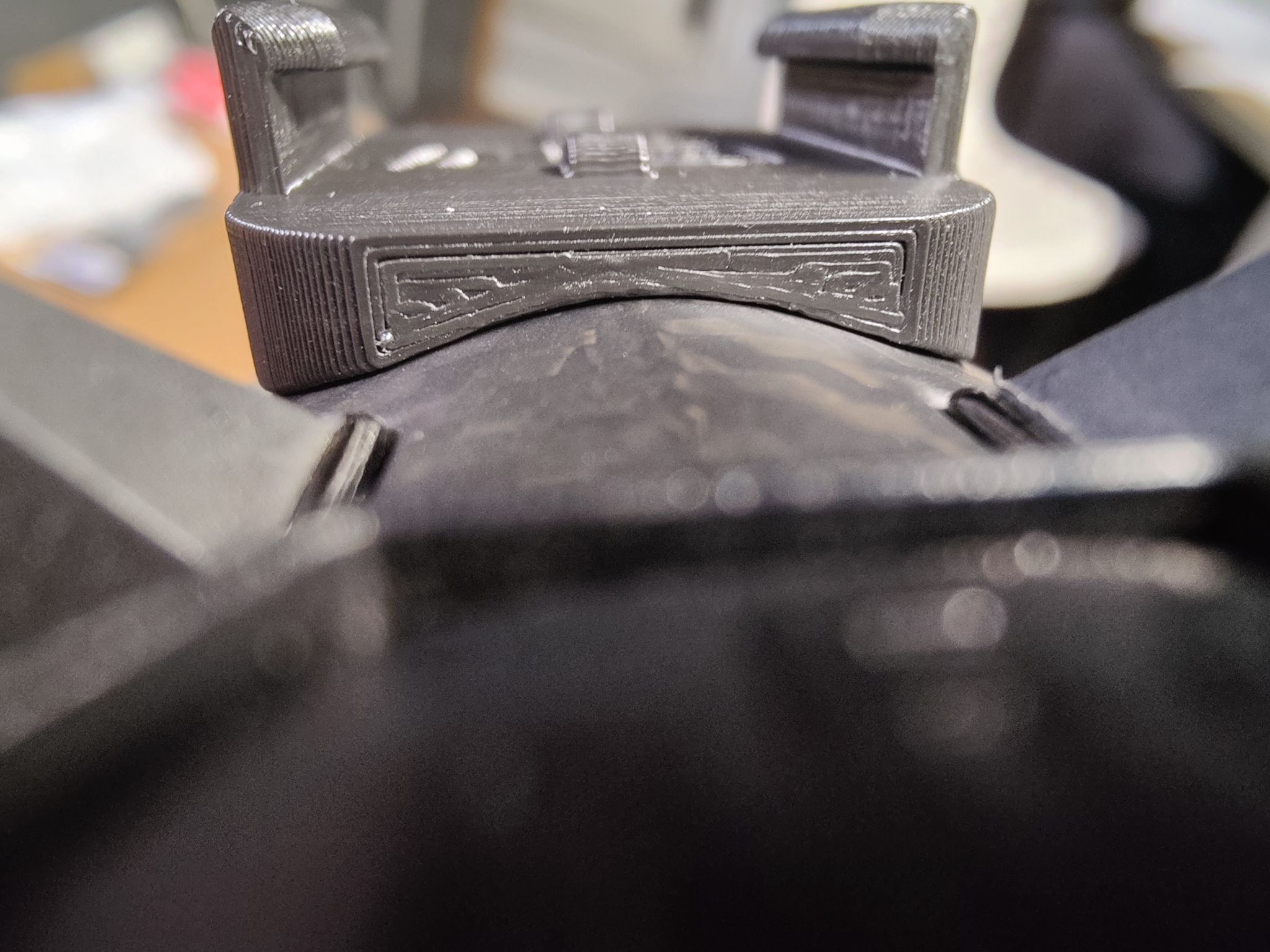

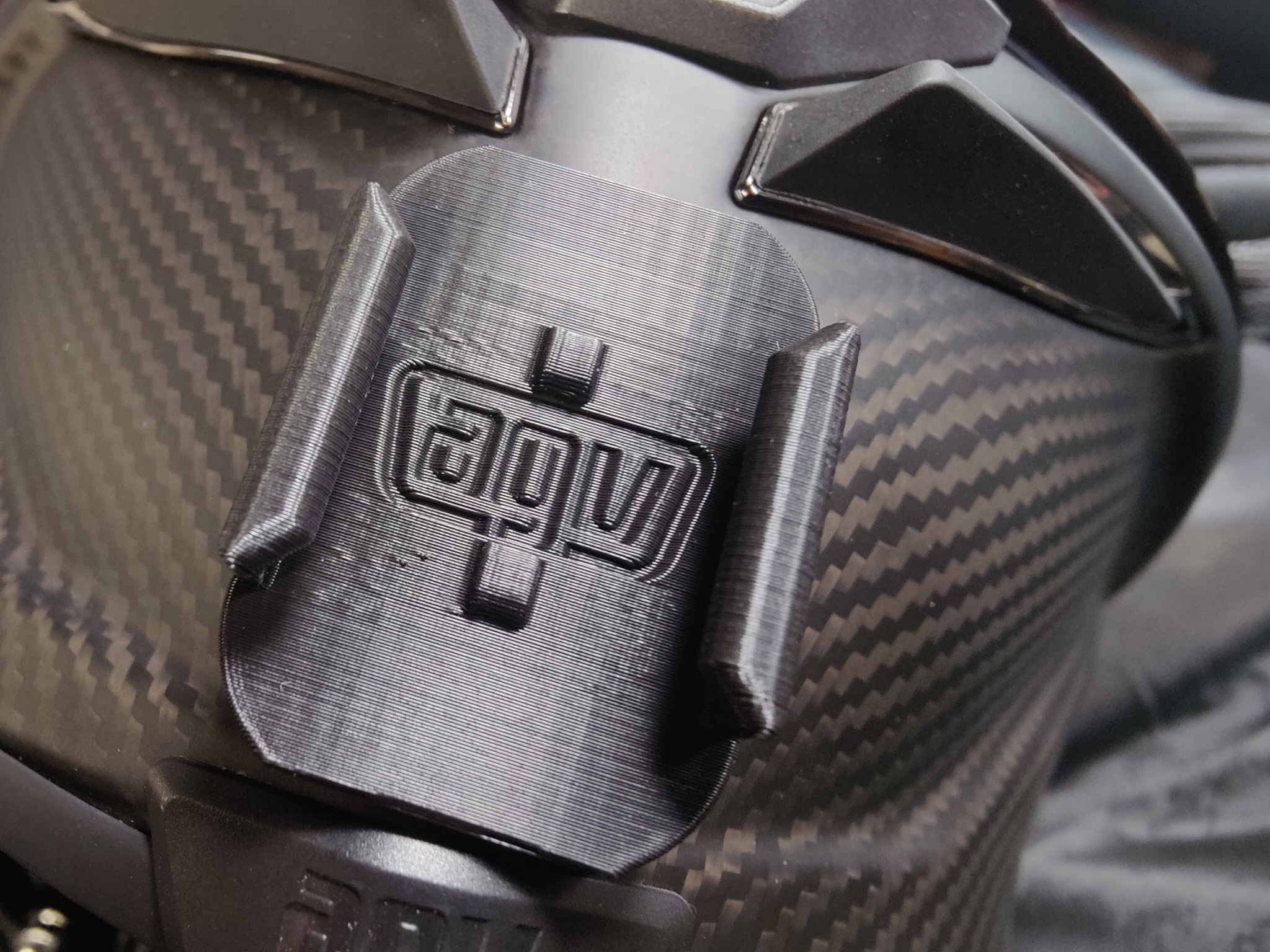

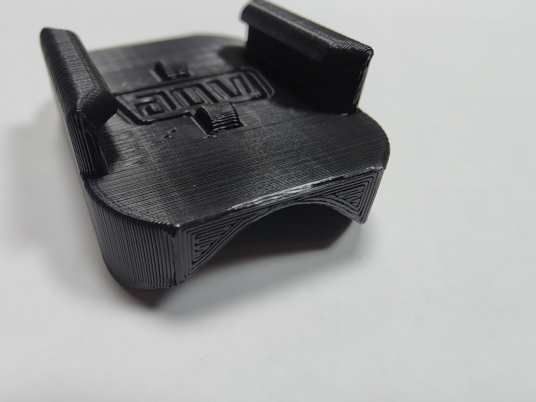

Таки вот. Жена сказала что ей критически важна камера на шлем чтобы снимать весь тот беспредел который она видит пока рулит. Ну и чтоб два раза не вставать и не лепить опять скульптуры из холодной сварки - было замоделено и напечатано отакое:

Место размещения камеры стоит определять исходя из предназначения видеоматериала. Если как видеорегистратор, то любое удобное место. Сверху или сбоку - так менее травмоопасно.
Если для публикации роликов в сети, то по моему мнению на шлеме оптимальнее - подбородок. Как наиболее реалистичный ракурс для зрителя создающий эффект присутствия. Не сверху, не на затылке, не откуда то сбоку, а так как это видишь управляя мотом.
Заказывал у него https://www.instagram.com/vootshi.h/
Изготавливает крепы на любые модели шлемов идеально по форме подбородка.
Единственный нюанс, о котором узнал только получив изделие - отпечатано на FDM 3D принтере и выглядит это не очень эстетично.
Пришлось немного поработать наждачкой... В целом результатом остался доволен за неимением более качественных аналогов на рынке афтермаркет аксессуаров.

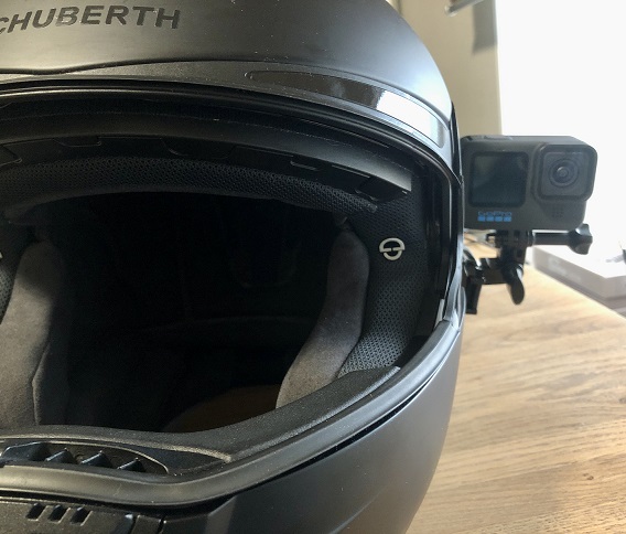

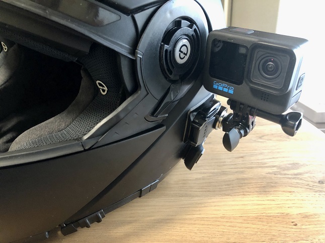

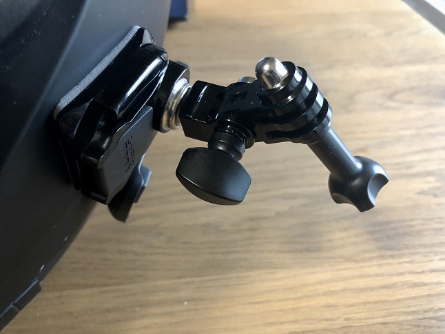

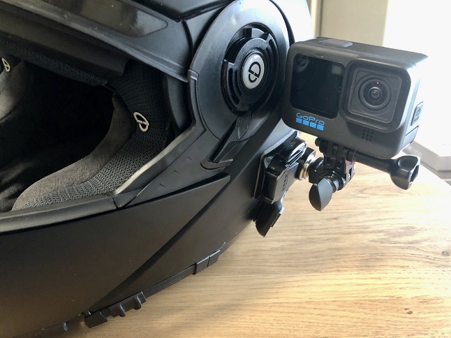

У кого квадратная ГоПро сбоку на шлеме - покажите, как именно? Сколько и каких преходников? А то у меня на Гопро10 справа входит шнур питания, а кнопка включения слева, в месте соприкосновения со шлемом почти, я справа приклеил площадку. Не пойму, как лучше приделать
kreadoc
160
  1. BMW R 1250 RT

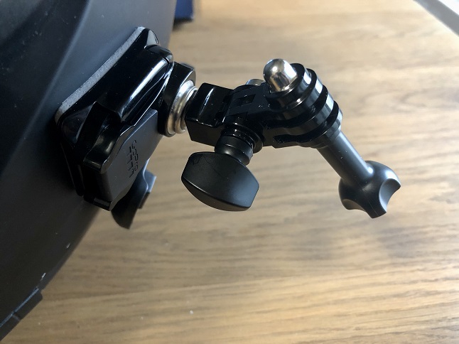

Крепление с одним шарнирным коленом, ноунейм на горбушке купил (камеру в боксе уже не поставить ровно по горизонту, но бокс и не нужен, но если нужен, то горизонт элементарно выравнивается сам у десятки либо в редакторе после).
Из-за расположения объектива гоупро пришлось вешать на левую сторону, над гарнитурой.
Если надо снимать и заряжать одновременно, то поставил дополнительно простую площадку на апекс шлема.

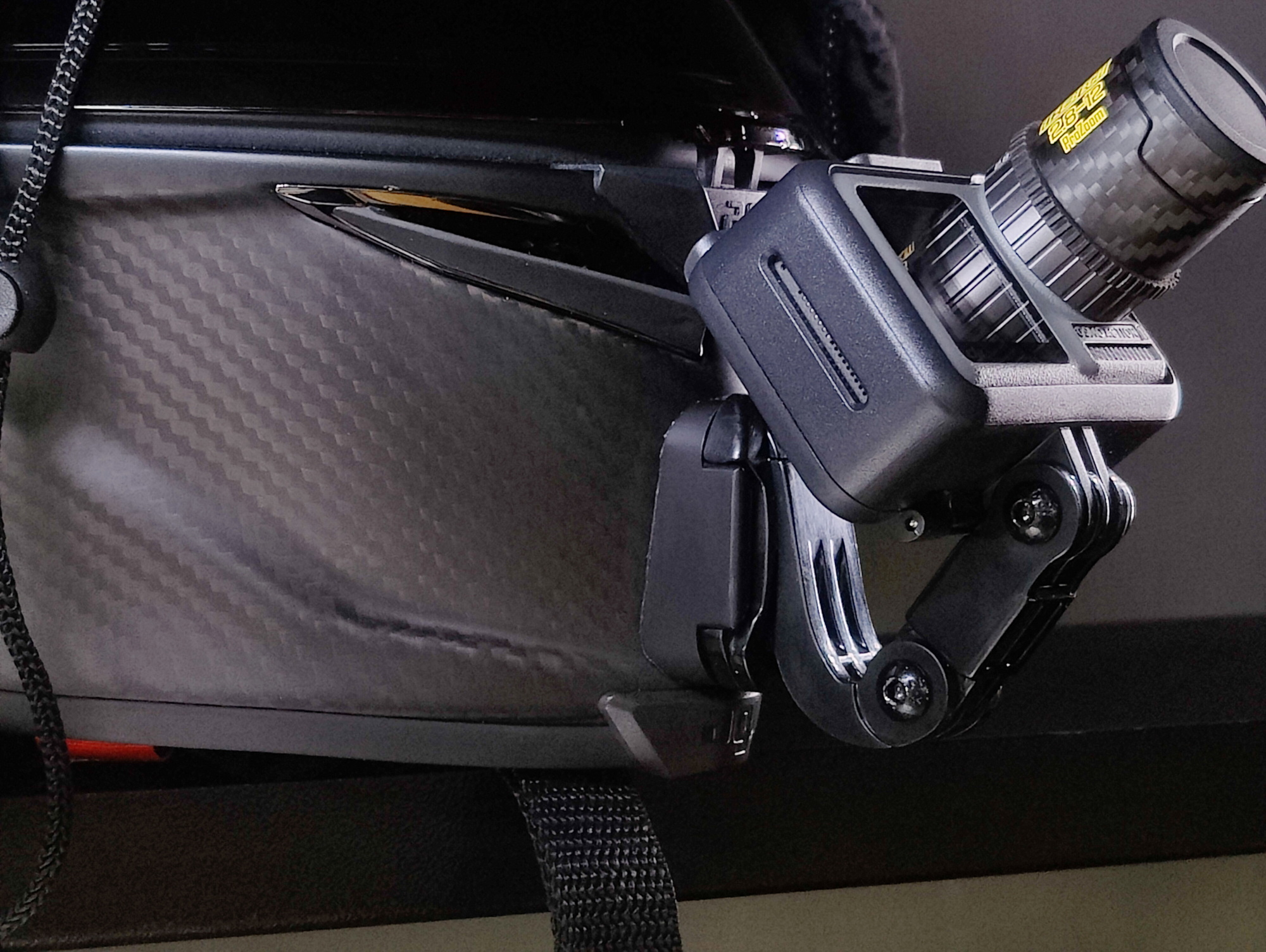

То же озадачился креплением камеры к шлему.
Куда знаю - как не знаю.
буду как на фото выше - сбоку.
НО! шлем имеет различные грани и куда бы не прикладывал площадку - все время она не плотно. на половину.
что порекомендуете в таком случае?

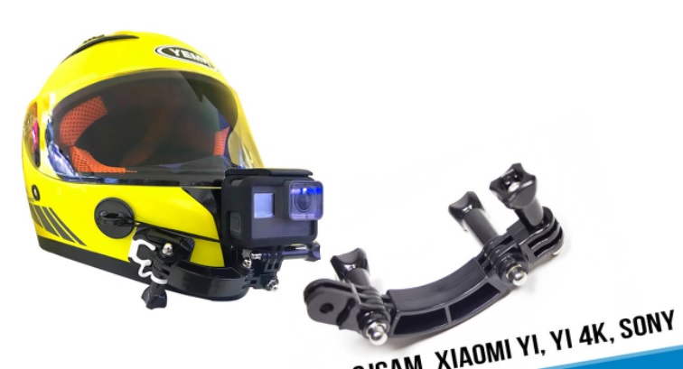

Если даже для изогнутой площадки совсем никак по бокам не находится места остается вариант на морду с помощью таких штук:
Изогнутое крепление на шлем для GoPro
Telesin Helment Strap Mount
да в том и дело что не выходит. грань снизу идет - как у авто на дверях вдоль. и прямо в этом месте клеить по уму надо.
гарнитуру приклеил - она меньше по размерам... а вот камеру...
спс! посмотрю!
ах да, шлем модуляр еще в добавок
