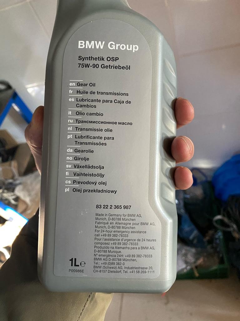

Доброго всем дня! Кто в курсе такое масло пойдёт для замены в редукторе К1600?
smart1972
10
Родное 75w90 отличается по номеру с этим но тоже синтетика

В смысле не влияет? Второе число это же вязкость (динамическая вроде) при рабочей температуре. И если лить масло в 1.5 раза гуще, то почему не солидол сразу?
v1adimir
875
7
Мск
  1. BMW R 1250 RT
Ничего страшного, вытащить его при при следующей замене оказалось очень трудно. Оно там практически в желе превратилось и слилось всего около мг 60
Что то мне кажется, что это дело не в вязкости было.. Или выше был пост против кастрюля в принципе?
Если масло взбилось в желе - это было не масло
