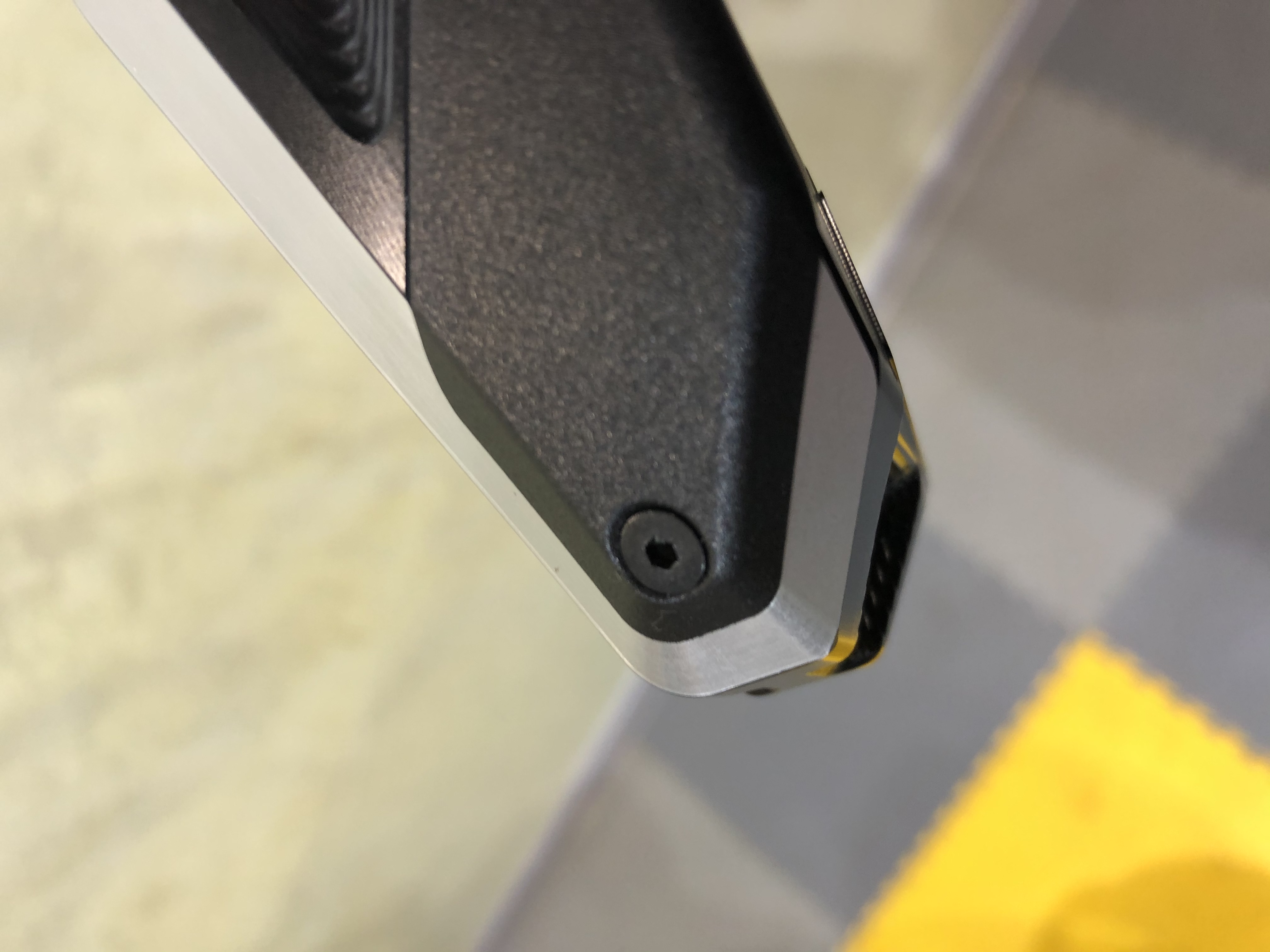

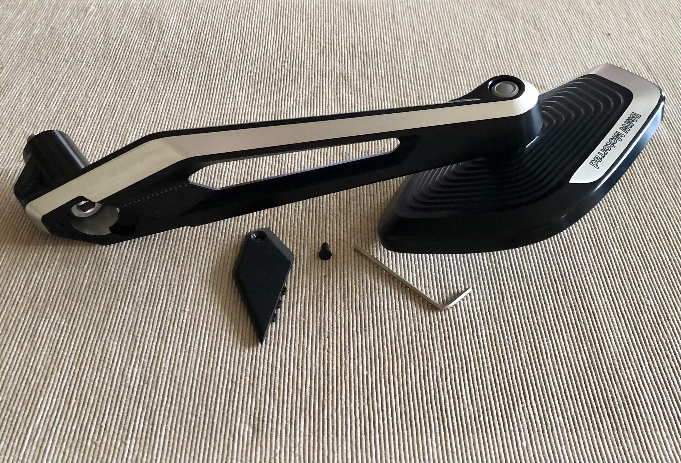

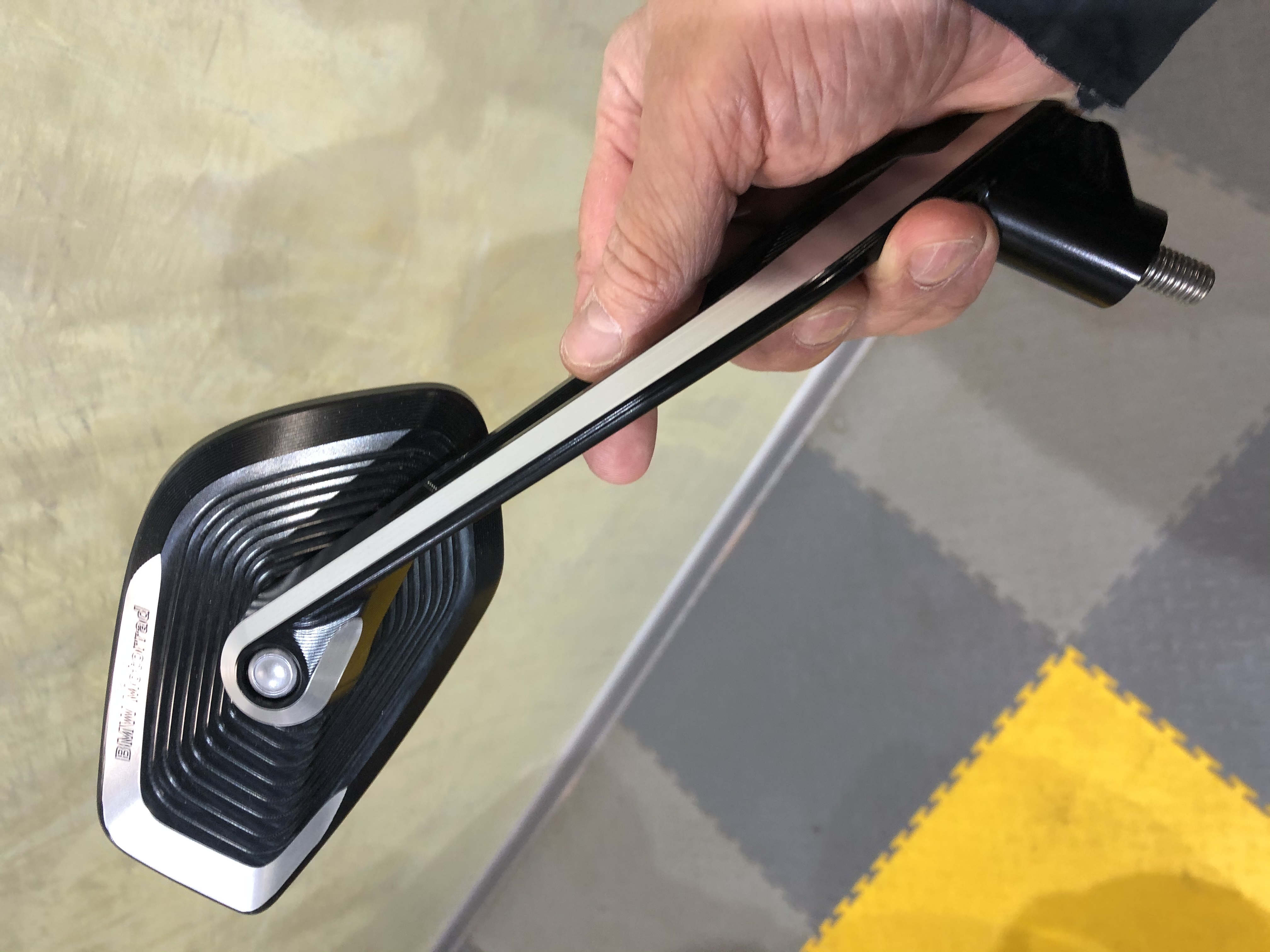

Коллеги! Подскажите, если кто знает!
На предыдущем Гусе стояли регулируемые (фрезерованные) подножки - отличная вещь! «Ушли» вместе с пернатым новому владельцу. Убирают вибрации, в стойке цепляют отлично, установка - «пять минут».
Собрался поставить такие же и на Жирного, а для полноты восторга - дополнить комплект фрезерованными зеркалами. Купил. Для установки необходимо снять крышки на кронштейнах. Перерыл все инструменты. Я думал - имею любые (даже для MacBook есть комплект))). Не нашёл. Ничего не подходит из имеющегося.
Поделитесь опытом, кто сталкивался! 005AA3E0-7913-431F-9F90-F288AA8413E9.jpeg FF332740-FBE4-457F-B01A-D26856445383.jpeg

На 3.5 мм наверное!) на 3 проворачивается, на 4 не лезет.
Дюймовые, значит))Я иногда сталкиваюсь в оружейной и морской темах. Обычно тогда, когда "аварийного чемоданчика" нет под рукой)))Помню, "пролюбил" болтик крепления прицела. Ну вот откуда на европейском оружии взялась резьба 16/48?((((

варварство, конечно - но дюймовые шестигранники можно крутить торксами
Да, но забивать torx в зеркала за до...я денег...не по провославному как то...)) а так, да, в целом можно!)

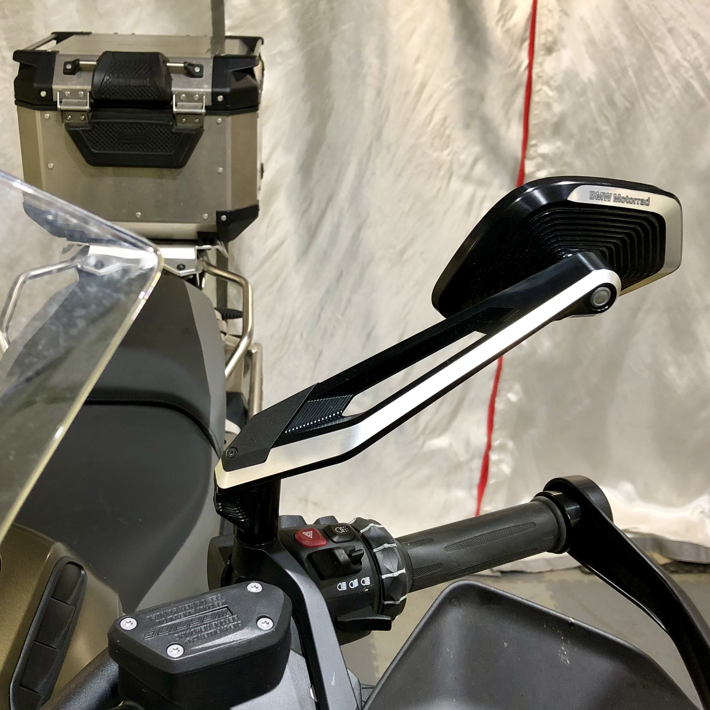

Фрезерованные зеркала выглядят изумительно! Очень круто сделаны, мои поздравления!
По теме не чего добавить...

Так обычный шестигранник на фото. Нет?
Так и я ожидал, что обычный))
Но подобрать размер не могу. Смех, да и только! Все знакомые профессионалы гайкокручения начинают с иронии, а заканчивают почесыванием затылка)).
Андрей! Ну - забивать вообще некошерно)). Конечно, мы все со временем теряем благоговение к вещам (со временем использования), и даже к царапинам на баке мотоцикла потихоньку охладеваем. Но когда мешочек золотых дукатов только отсыпал - даже таскать с собой в магазин инструментов это изделие не очень хочется.
Да и место такое - эти крышечки на самом виду.
Питаю слабость к фрезерованным штучкам.
Как сказал один чувак, «дьявол кроется в деталях». Это был то ли архитектор небоскребов в Чикаго, немец Людвиг Мис ван дер Роэ, то ли историк Варбург Аби (тоже немец)).
Хотя филологи считают, что эта фраза является древней поговоркой немцев и французов и вычислить первоначального автора уже невозможно:cool:
Баловство, конечно. Но сделано классно, и портить «ковырянием» совсем неохота.
Я уже думал про дюймовость, но с какой бы стати немцы веру сменили? В смысле антивандальности/воровства что ли?))

Самое простое: берем шестигранник на 4 и обтачиваем его болгаркой до подходящего размера. Я так делал с лифчиками от туратэк - история идентичная Вашей!

Тут проблема в том ещё, что размер ключа ОЧЕНЬ маленький. Torex 9 не лезет. В привычных наборах таких просто нет, а имбусовые (HEX) отвертки слишком малы(. Вопрос то копеечный, попробую поискать набор тут, в Питере. Ну, уж если не получится - на выходных поеду странствовать по магазинам с зеркалом)).

Есть дюймовые Hex-ы и есть Hex-ы метрические нестандартного ряда (авиамодельные).
могу одолжить.
P.S. На всякий случай напомню про фиксатор резьбы при установке.

Дмитрий, гран мерси. Если не найду - отпишусь.
На основную шпильку(которая спрятана под потайной крышкой) локтайт, ессно.

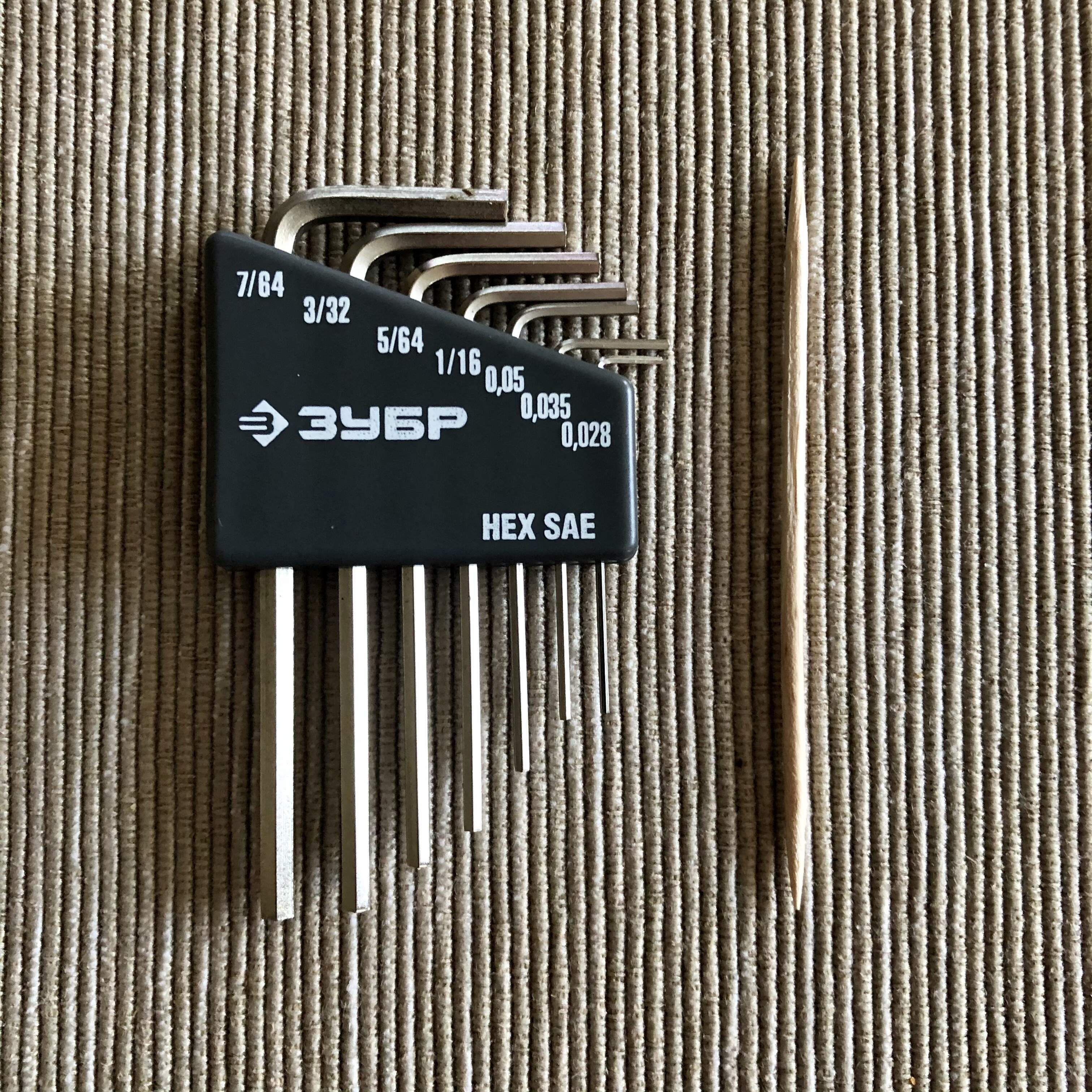

Проще купить набор дюймовых 6гранников, если там действительно под дюймовый ключ
https://m.vseinstrumenti.ru/ruchnoy...ey_9_sht_dyuymovyh_dt_40_delo_tehniki_561590/
Никак не мог предполагать, что немцы применят в изделии ДЮЙМОВЫЕ винты, это же БНВ, а не ХД:cool:
Но вот именно так - подошёл дюймовый имбусовый (HEX SAE) ключ непривычной размерности 5/64)))
Теперь придётся положить его в комплект дорожных инструментов - откручиваются сами собой любые винты, несмотря на локтайт. Например - если его «подвигает» любопытный, или случай столкнёт его с зеркалом газели)). Шестигранную восьмерку нынче и в колхозном МТС можно найти. А вот «маленькие дюймы».. 823C6EBC-ECCA-4CAE-A00A-B8AE4C249B4E.jpg A2817009-5BA3-459B-94EC-7FB07B2802AE.jpg 7885F473-2A95-4D00-A7ED-9290DBF91F54.jpeg 23AA0F91-5CEF-4657-BD2A-00C7025C04B7.jpeg 698B9A56-6DDB-4389-8929-409BEB76CC04.jpeg
