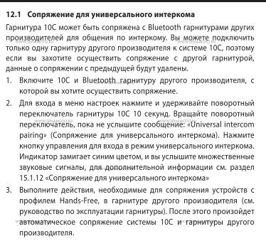

Пытаюсь подключить в режиме интерком Sena 10c и FreedConn TCOM-SC.
Оба устройства подключаются к телефонам. Можно ехать и звонить друг другу. Но это как то... в общем хочется интерком.
Пробовал Sena 10c в режиме второго телефона подключить, но на китайце нет меню и не получается...
Может кто то знает заветные заклинания и кнопки? )))

Универсальный интерком у Сены пробовали?
У китайца как к телефону подсоединение.

Кстати! Может и правы...
Выполнил п.1.
Выполнил первое предложение в п.2. А вот дальше я не пробовал крутить ролик до фразы "сопряжение для универсального интеркома" в п.2... Сегодня попробую.
Sinnpriest
36
Ответ: да, по универсальному интеркому все подключается. Но всех этих плюшек по поводу миксов радио и общения конечно нет. Надо переключаться на интерком. При этом китайская гарнитура всегда висит в режиме интеркома и сама включить его не может (я не нашел), и не может подключиться к своему телефону. Поэтому, чтоб связаться двойке нужно мне будет нажимать на "колесико один раз".
