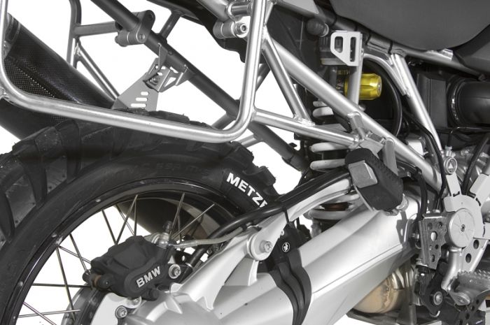

Обслуживал тут намедни заднюю подвеску: Снимал маятник, мазал подшипники и т.д.
Пока возился с редуктором, несколько раз выпадала из отверстия сапуна резиновая груша. Фиксируется в отверстии она ну очень уж нежно, выпадает от легкого прикосновения. Тем не менее на ходу не выпадала ни разу (у меня по крайней мере). Вот и возникает вопрос, на сколько она надёжно защищает сапун от попадания воды в редуктор. Очень уж не охота её потерять, и набраться воды в редуктор...
Вот возникла мысля, не нарезать ли в сапуне резьбу, вкрутить небольшой штуцер, надеть на него шланг, и вывести его куда повыше, а там уже поставить эту грушу. Такой себе шноркель получится. А может и совсем заглушить шланг. Объема воздуха в шланге будет достаточно, чтоб отыгрывать температурные расширения, и т.д.
Как думаете?

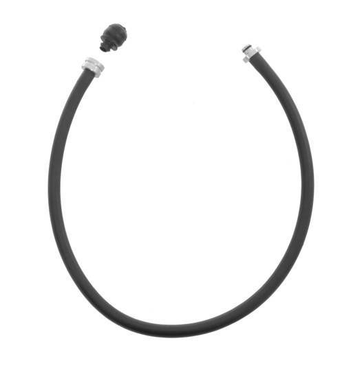

Или готовое решение от Touratech

У Туратеха шланги дорогие, подозреваю. Схожу пожалуй за шлангом в автомагаз "У Петровича".

Буду колхозить шноркель.Правла место у жидкого не удобное. Не уверен, что получится там резьбу нарезать. Может запрессую с нагревом штуцер, нагрузок там нет, главное, чтоб герметично было.
Совершенно ненужные усилия!
Шланг и герметик - все что нужно. Ну и пластиковые хомуты.
