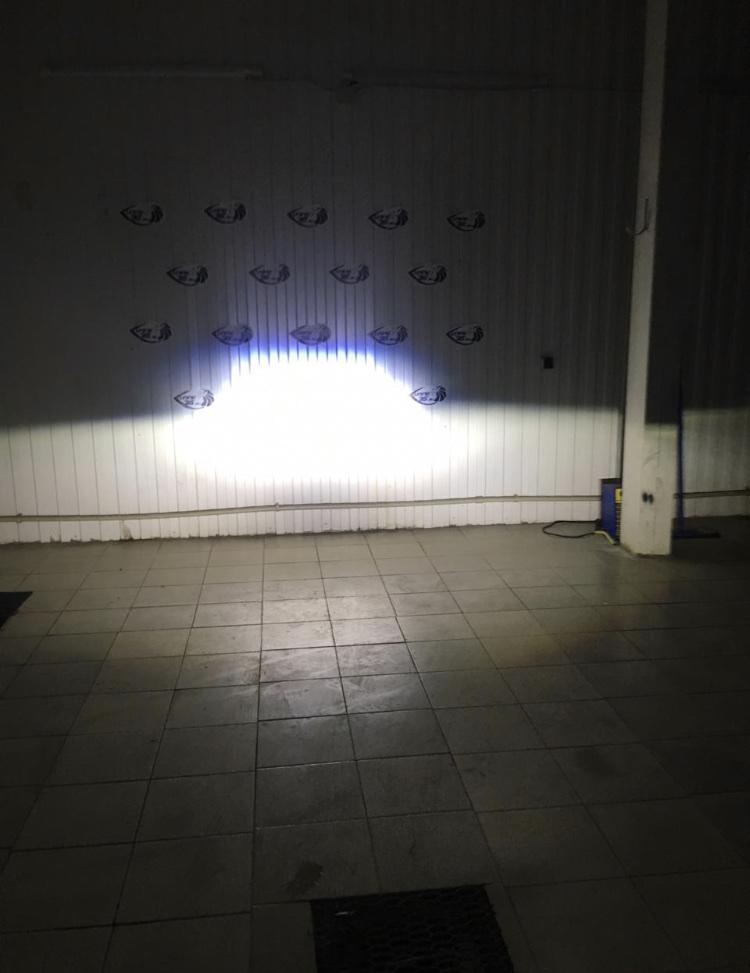

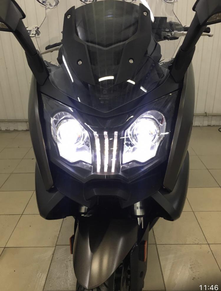

Есть опыт переделки фар из обычных галогеновых в би лед, менял на C 650 GT, результат очень впечатлил. Хожу вокруг мотоцикла K 1600GTL и думаю может на нем тоже переделать ? адаптивный ксенон трогать не буду, а в места отражателей дальнего света поставить би лед. Ваше мнение коллеги!Стоит или нет?

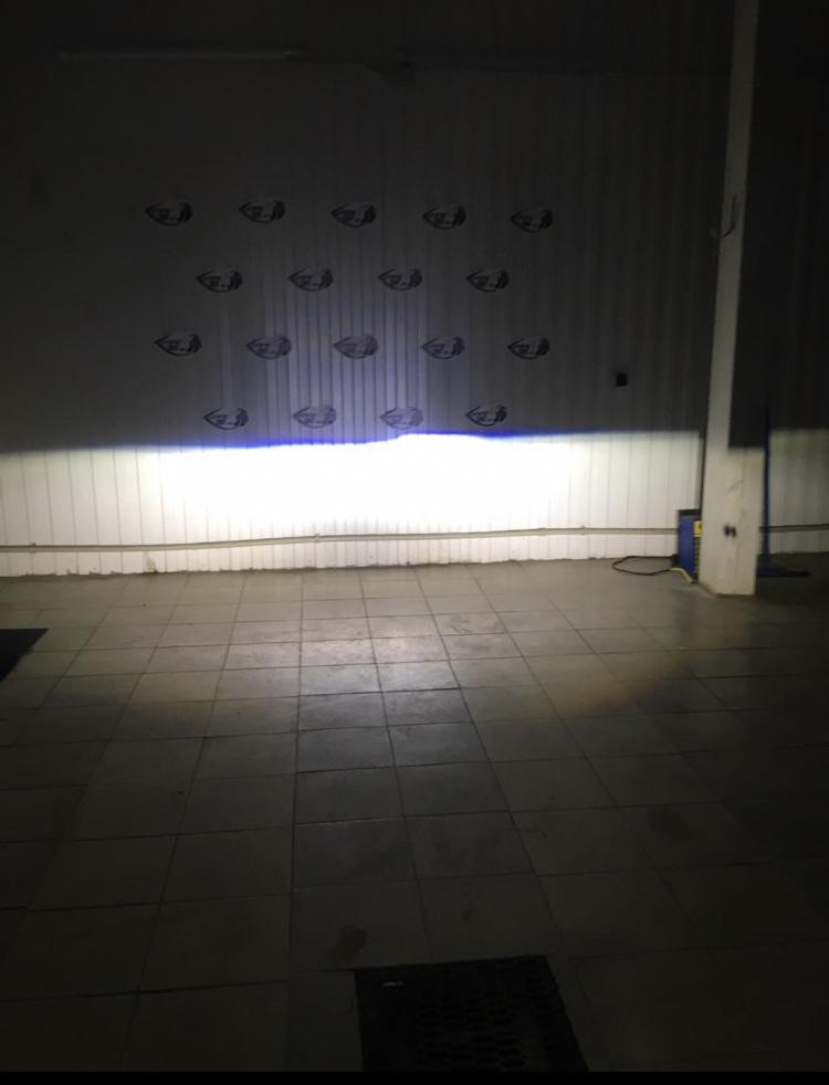

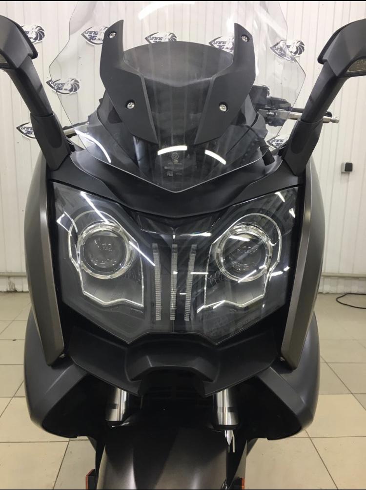

Как было не буду фото выкладывать все наверное знают , а получилось так.

а на б0льшем расстоянии есть фото ? я на скарвере поставил, но в силу конструкции на расстоянии метров 50 одна линза на полметра дальше светит)

На большом расстоянии нет фото, но светят они ровно[emoji6] и мощно.
