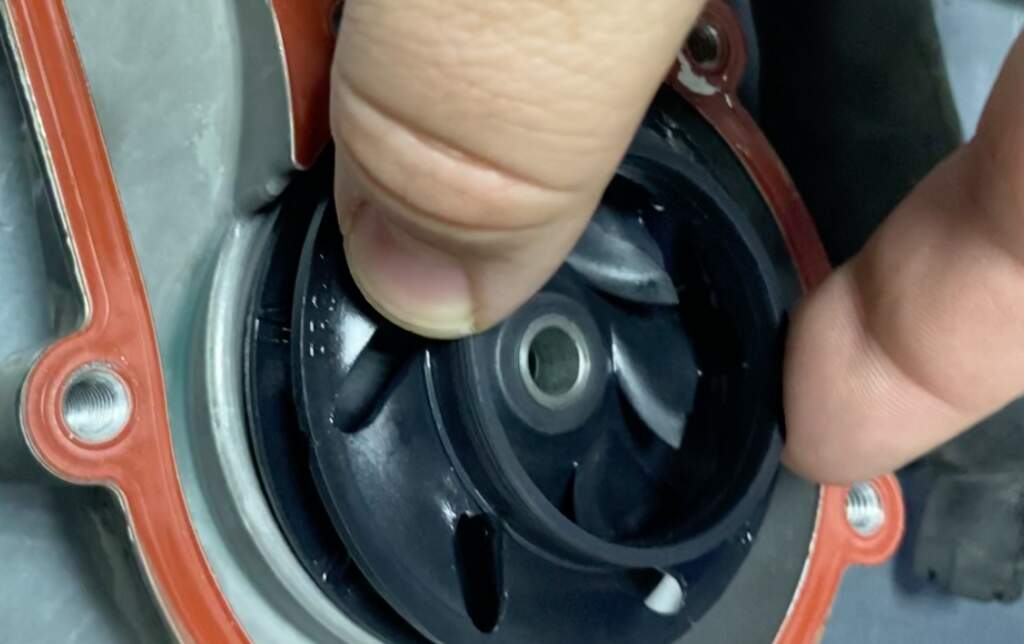

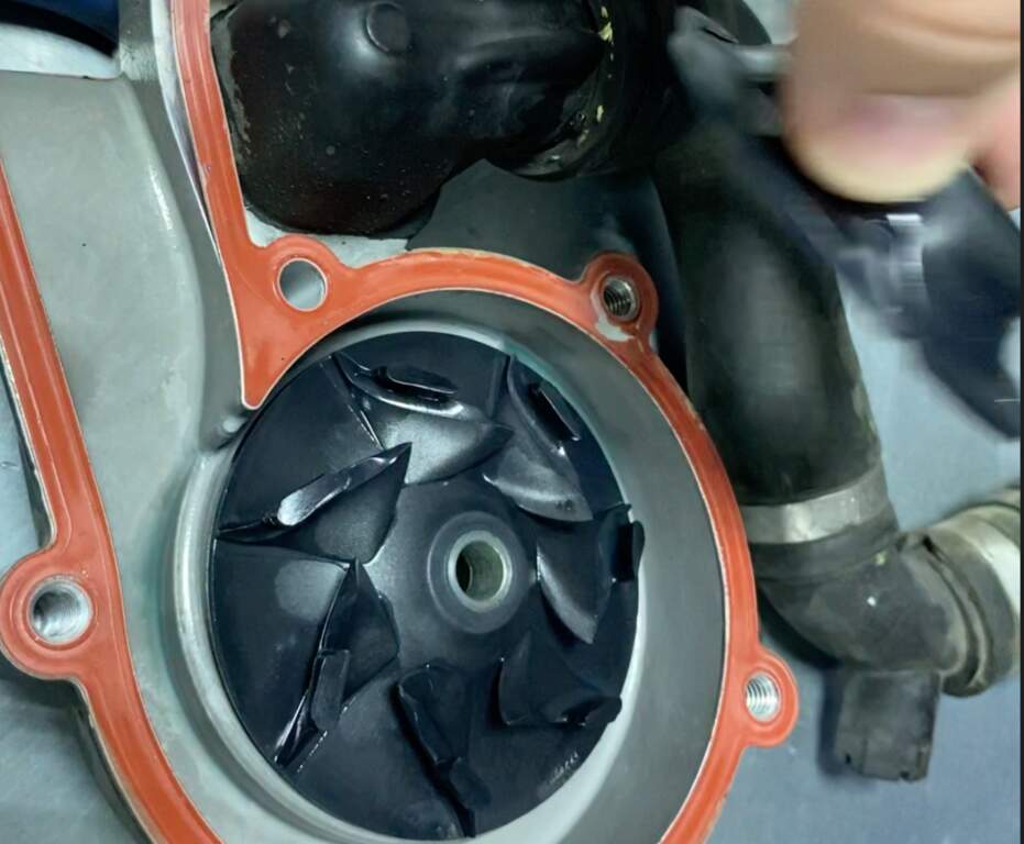

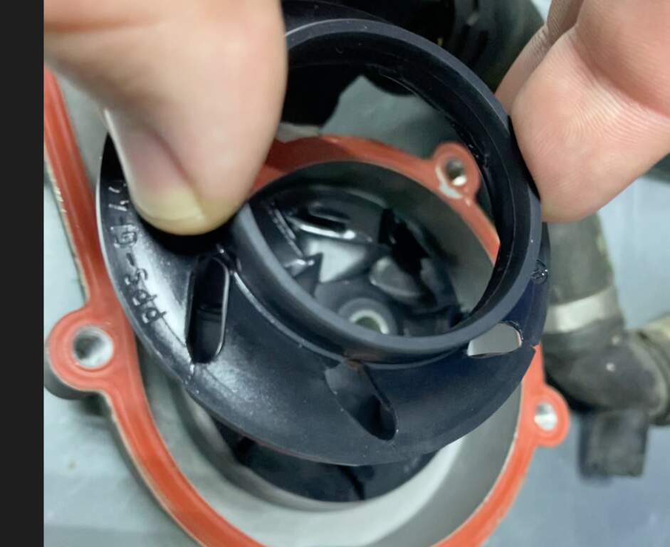

У моего пробег 38 когда я полез с крупным ТО (свечи, клапаны) и оказалось, что не зря полез. Клапаны были зажаты и регулировали 4 штуки (вроде столько). Далее полезли заменить прокладку помпы и не зря полезли туда- помпе был звездец (она рассыпалась на две части). и повезло, что на начальном этапе это заметил. Лучше полезть и проверить и быть уверенным, что мотор жив здоров и обслужен, чем надеяться, что всё будет хорошо
Эта деталь должна быть цельная)
Снимок экрана 2021-03-29 в 15.48.35.jpg Снимок экрана 2021-03-29 в 15.48.14.jpg Снимок экрана 2021-03-29 в 15.48.27.jpg
