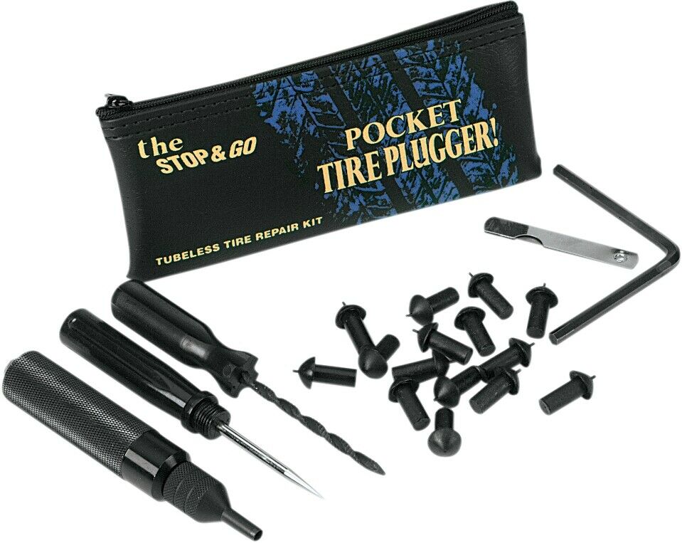

Поймал саморез в задний баллон MICHELIN Road 5, ровно по центру покрышки. Сработал датчик давления на 1,9 атм. Отремонтировал в дороге этим набором. Давление держит. Менять покрышку сразу или катать до допустимого износа, есть опыт?
FreeVad
609
  1. BMW K 1200 R
  1. BMW F 700 GS
Есть риск потерять жгут на ходу. Поэтому производитель такие вещи запрещает.
Но многие ездят. Я ездил со шгутом, но не долго. Тут выбор надо делать самому.
Отправлено с моего SM-G988B через Tapatalk
Texas
2,008
31
  1. BMW R NineT
  1. BMW R 1250 GS
  2. BMW R 1250 RT
Так здесь гриб, а не жгут
