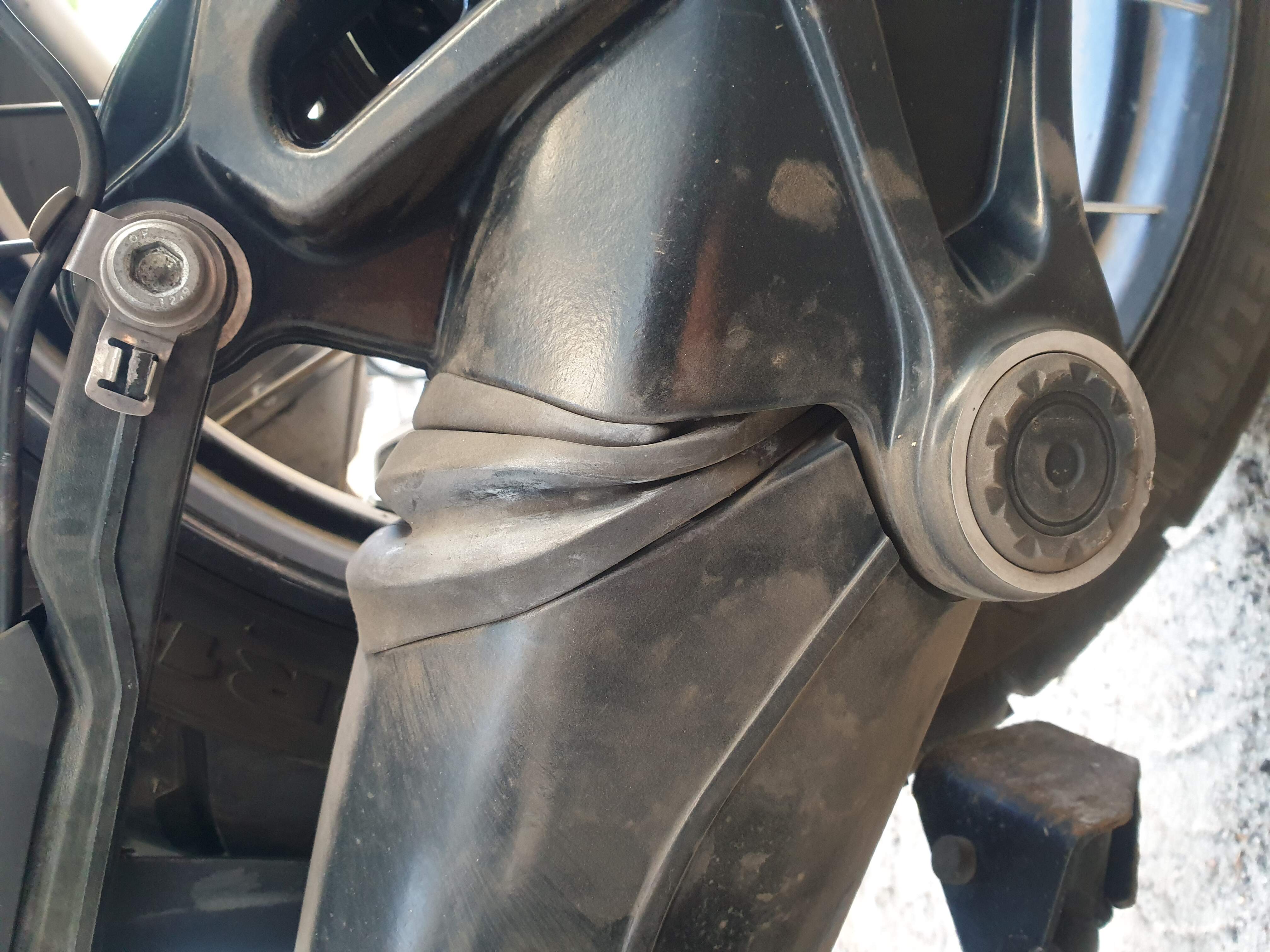

Вздувается резиновая гофра на маятнике жирного.
VovaMorkova
63
ВРН
  1. BMW G 650 GS Sertão
На холодную в нормальном положении.
Стоит проехаться 30 минут. Вздувается...
Немного отжимаю гофру, спускаю воздух и всё норм...
По этой причине поставил новую гофру (она кстати идет с маленькой металлической распоркой, до этого не было).
Но результат тот же.
Не знаю - плакать или радоваться.

гофра плохо посажена на герметик, что не редкость. )
При движении, на ходе маятника вверх, неплотное место глотает воздух, при ходе вниз уплотняется, и т.д. как насос нагоняет давление внутри рычага.
В этом случае дренажное отверстие решит и эту проблему..
Так может дело в верхней. ;)

А это влечёт за собой какие-то негативные последствия? Если нет, то и хрен с ним может?
Подозреваю, что примерно таким макаром как воздух, натягивает и воду. От чего сгнивает всё там к чертям собачьим.. Да и гофра не в восторге, когда её гнут не в ту сторону. Может треснуть со временем, с тем же результатом..

Снять гофру, промыть, намазать по новой герметик - стабуракс.
Старый засохший герметик плохо смывается, возможны неплотности.

В общем проблему до сих пор не могу вылечить =) накачивает воздух туда и всё тут)

Сопун на редукторе, теоретически через сальник сам редуктор давить не должен. Раз надувает, значит герметичность узла не нарушена, хотя герметик не клей, давление держать не должен. Возможно не правильно установлен. Но честно говоря, у меня на старой гофре карданом гофра и протиралась, на новых теперь пружинная вставка из проволоки.

если сапун работает, ничего надувать не должно. вариант только что ее как-то неровно поставили, но ее меняли,значит неровность отпадает, поэтому сапун не сопить как правильно выразился коллега ))
Да каким боком то сапун тут?????
Он вообщето в другую полость дышит))))))))))))))

Слишком усердно загерметизировал гофры) Вот и вздувается при нагреве воздуха внутри полости)
Врядли: хрен их так закупорить раз, слишком много там объема внутри два.
Скорее гофра просто приехала
«На холодную в нормальном положении.
Немного отжимаю гофру, спускаю воздух и всё норм...»
И раз и два)
