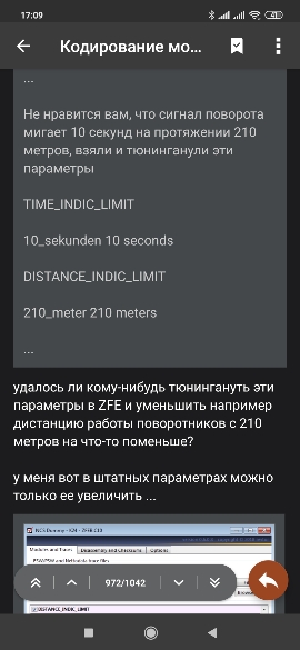

Вот штатное значение.

А так, по опыту, какие цифры оптимальны? Или все «по умолчанию» ездят?
Он выключается по пробегу. От вида маневра не зависит.
Тоже задавался этим вопросом и у себя на R1200R 2012 года поменял цифры отключения поворотников.
Ссылка на соседнюю тему - https://bmwclubmoto.ru/showthread.php/12349-Кодирование-мотоциклов-БМВ?p=745101#post745101
Не знаю, как на C650GT, но на моем в кодировании доступно два параметра: по времени (минимально доступно 10 секунд) и по дистанции (минимально 210 метров).
Методом тыка удалось понять логику работы:
- если мот остановился или повернул, то поворотник отключится по дистанции (т.е. минимум через 210 метров) и не зависит от времени стояния на светофоре,
- если включить повортник по трассе (например, мот перестраивается или обгоняет), то сигнал отключится через определенное время (т.е. минимум через 10 секунд) и не зависит от пройденного расстояния и скорости.
В принципе это логично, но лично для меня и то и другое оказалось многовато.
Поэтому опытным путем для себя подобрал и выставил 5 секунд для перестроений\обгонов (на трассе при 120 км/ч это примерно 170 метров) и 80 метров для светофоров\поворотов (в городе это примерно 3 фонарных пролета).
