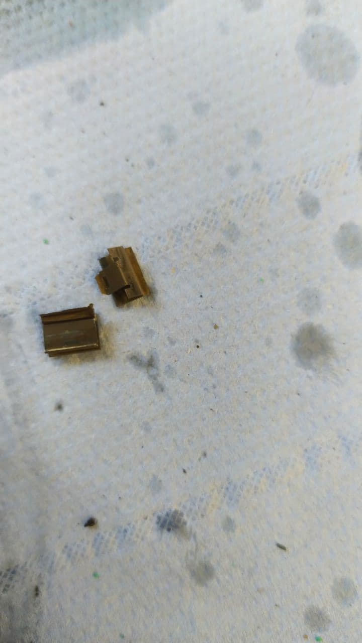

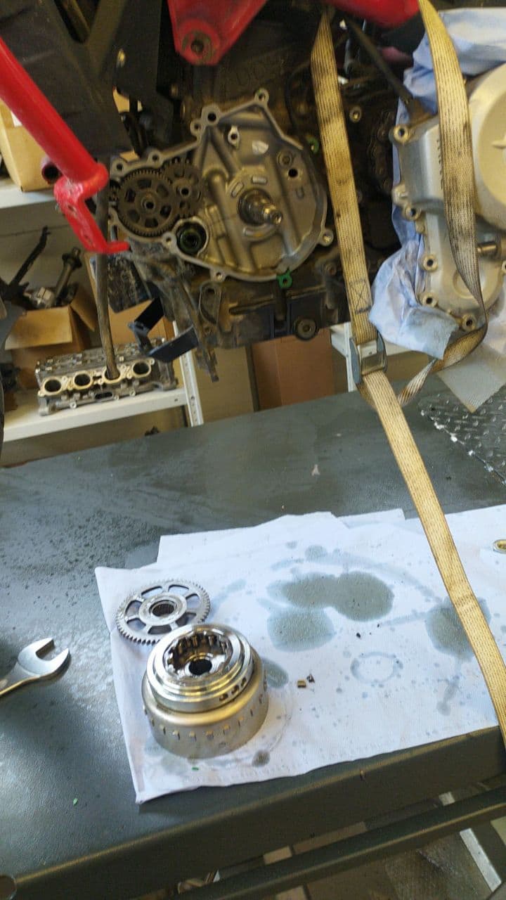

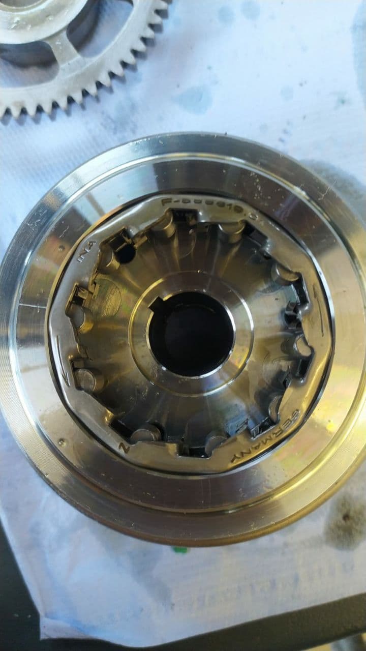

Однажды столкнулся с этой проблемой, да так, что со временем вообще заводится перестал, аккуратно положили его на правый бок в багажник, довезли до автодома, аккуратно выгрузили, завели, проблема ушла и больше не возвращалась.
Или на левый, не помню.
stockly
  1. BMW F 800 ST
  1. BMW G 310 GS
Спасибо, что отписался! Это так долго с октября копали???
нет, это я подзабил на это и долго гусенком не занимался, но проблема становилась все хуже и хуже, и вот к июлю совсем плохо стало.
