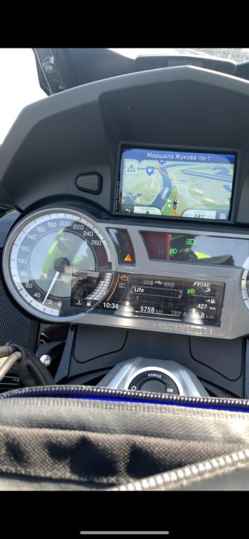

Добрый вечер! Столкнулся с проблемой. K1600b, 2018г.
В движении мотоцикл выдаёт «ошибку двигателя, сбрасывает скорость до 20 км, двигатель работает нестабильно.
Может и на скорости 160 км/ч, и в повороте и при обгоне просто резко «сбросить» скорость до 20км. Короче очень не приятно и не предсказуемо.
После «перезагрузки» все норм.
Появляется такая фигня неожиданно когда захочет. Ни в Рольфе, ни на Зорге проблему не смогли «найти». Не обнаруживается при диагностике.
Объяснить сложно, на видео понятно о чем речь.
Посоветуйте варианты куда лезть что искать, а то гарантия заканчивается:(
[video]https://disk.yandex.ru/i/2jeRuKe8Bcdzdg[/video]
Ps: извиняюсь за дерганность видео. Снимал как получилось.
